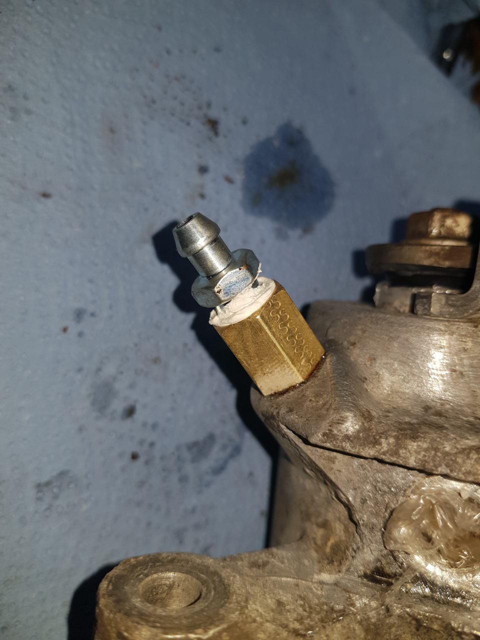

В общем черт меня дёрнул при сборке переднего суппорта (4605A202) вкрутить штуцер для прокачки в отверстие для болта тормозного шланга. И ведь вошёл окаянный как ни в чем не бывало. Вошёл, да застрял.
В общем после моих жалких потуг его вывернуть, он таки поддался, однако отверстие для болта стало как бы это неприлично сказать - разболтанным что ли.
Как итог болт стал туда проваливаться на добрую половину, а то и 75% резьбы. И закрепить шланг на нем невозможно. Если болт вкрутить до конца, он начинает торчать из посадочного цилиндра поршня.

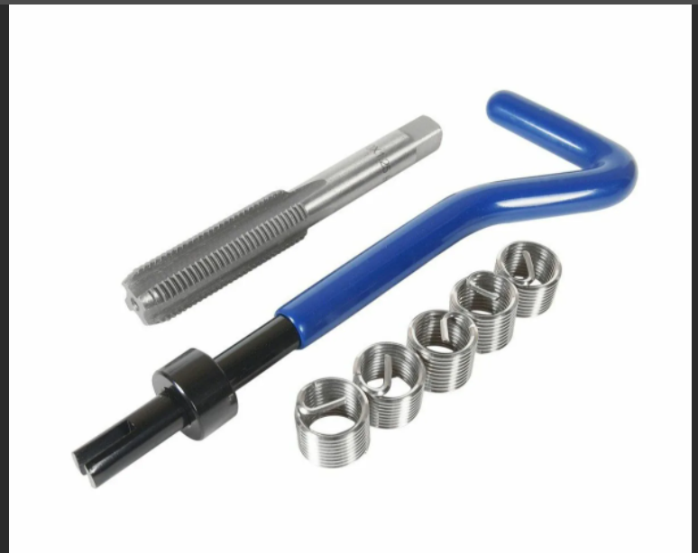

1. Наверное хорошая. Отверстие рассверлили, резьбу накрутили. Ввертыш действительно пружинного типа. При выворачивание болтается. При затяжке держит намертво. На днях буду собирать - напишу по итогу.
2. Плохая. Комплект стоит 1200 руб. из комплекта ушла 1 пружинка. Комплект больше нафиг не нужен.

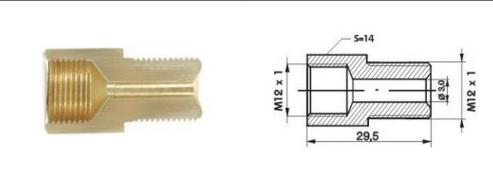

В каталоге WP есть такая классная штука как редуктор — переходник
Хаяо Миядзаки
Хаяо Миядзаки

Их не найти. Как и штуцеров quick brake по 38 рублей))
В общем комплект рабочий. Можно смело рекомендовать.
