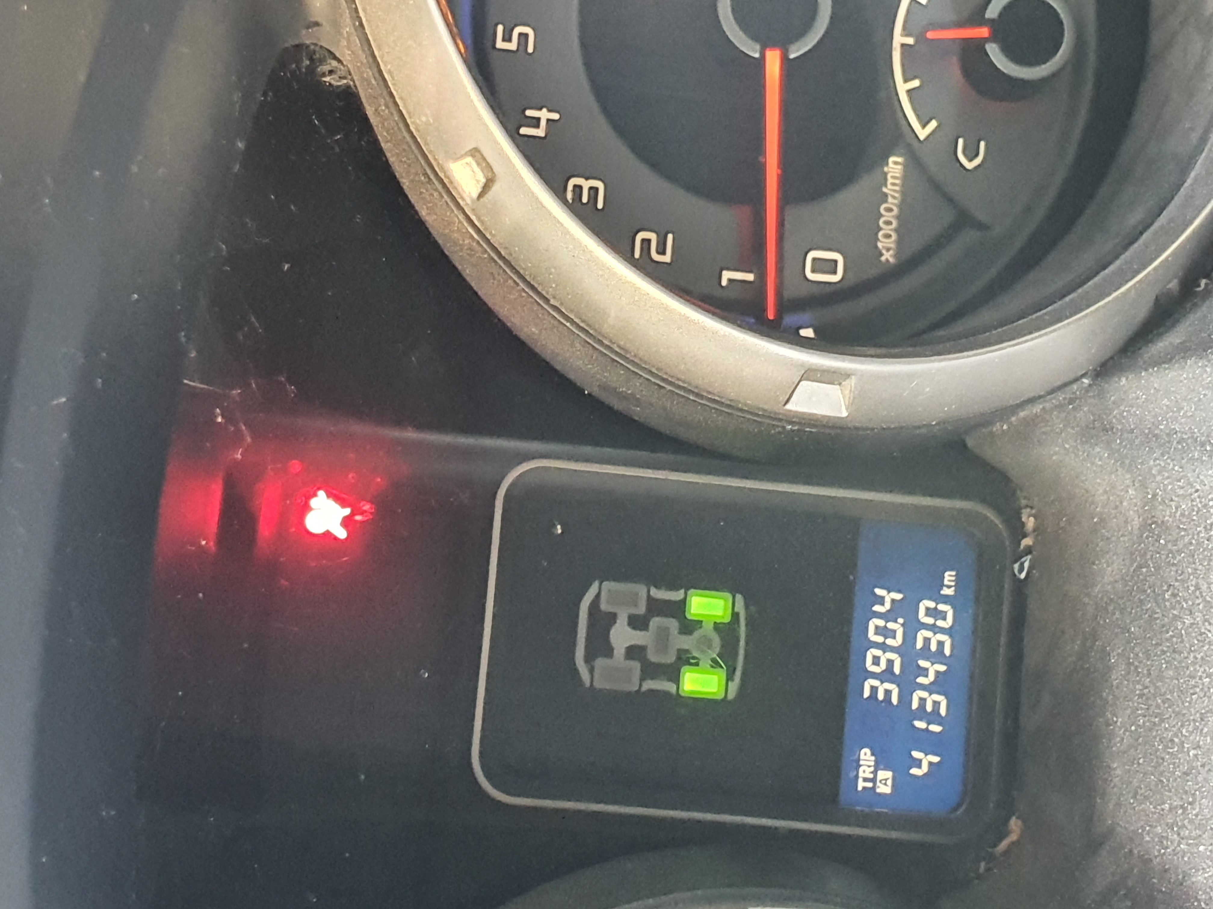

Загорелась лампа ПОДУШКИ БЕЗОПАСНОСТИ.
Сообщение Igrok »

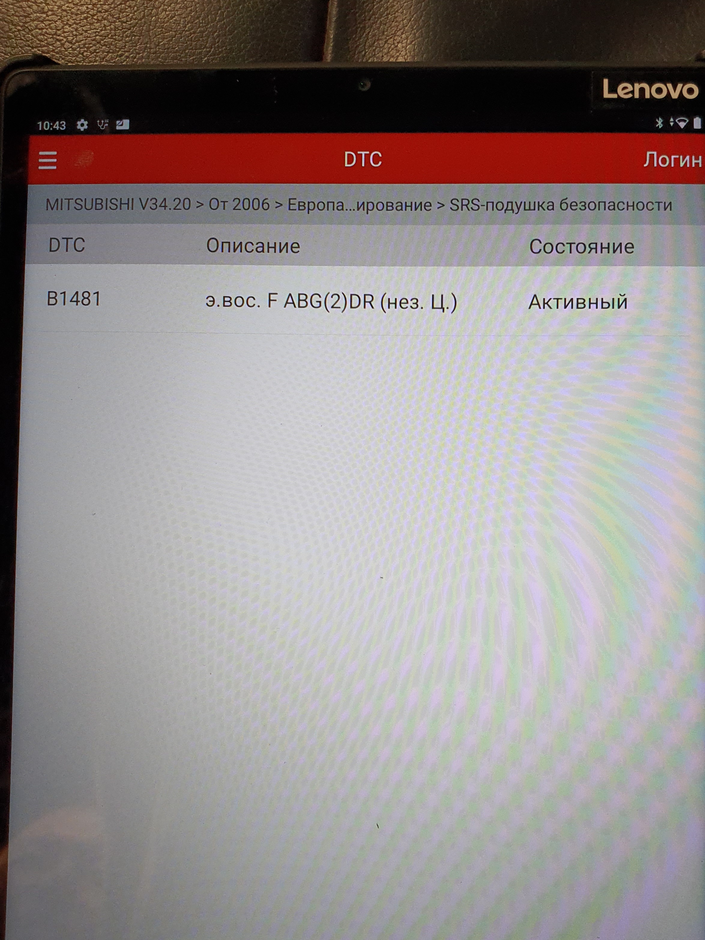

Загорелась лампа подушки , в сервисе подключили сканер и дало вот эту ошибку ,фото закину.
Мастер говорит на руле впереди если разобрать то там типа пружинки или что то типа такого вроде.Точно не помню.Ее нужно поменять.
Друзья вопрос- почему лампа загорелась, в чем может быть причина и точно что нужно руль открыть и внутри что то поменять??

А с рулевой ченить делали???? к примеру снимали рулевой вал или рейку и крутанили руля больше чем положено??? спираль могла и порваться

Ну спиральку менять не долго и не сложно, ток обязательно при снятом питании( отключить батарейку) иначе ошибка вылезет и засядет в мозге СРСа ея трудно убрать. может датчики удара овалили???
