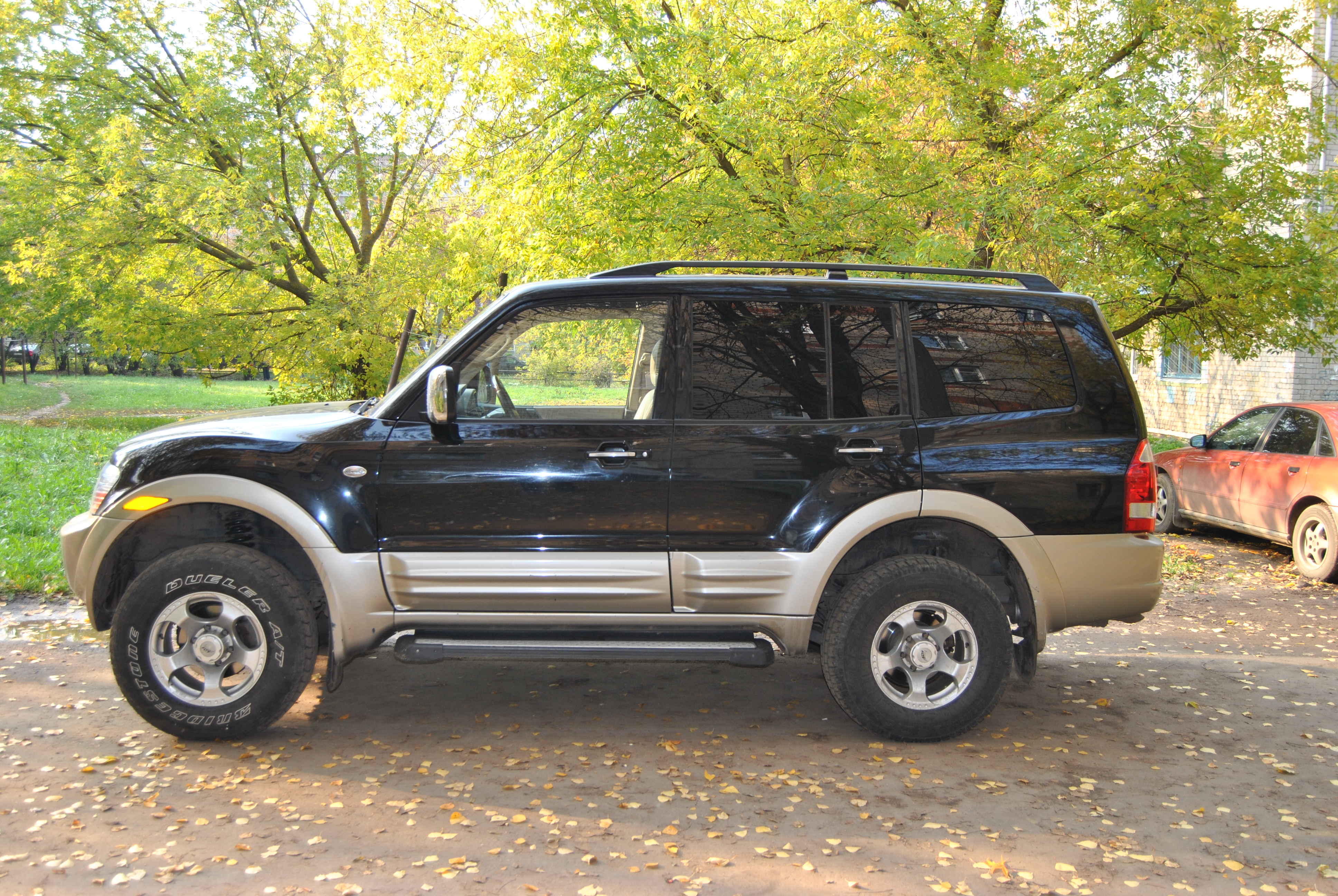

Ставь тач тоги +50кг +50мм и будет счастье, пустой чуть в комфорте потеряешь, в перёд проставки +20мм не больше иначе на отбое рвутся пыльники шрусов.

Вот так выглядела трёшка, с четвёркой думаю разницы не будет.
