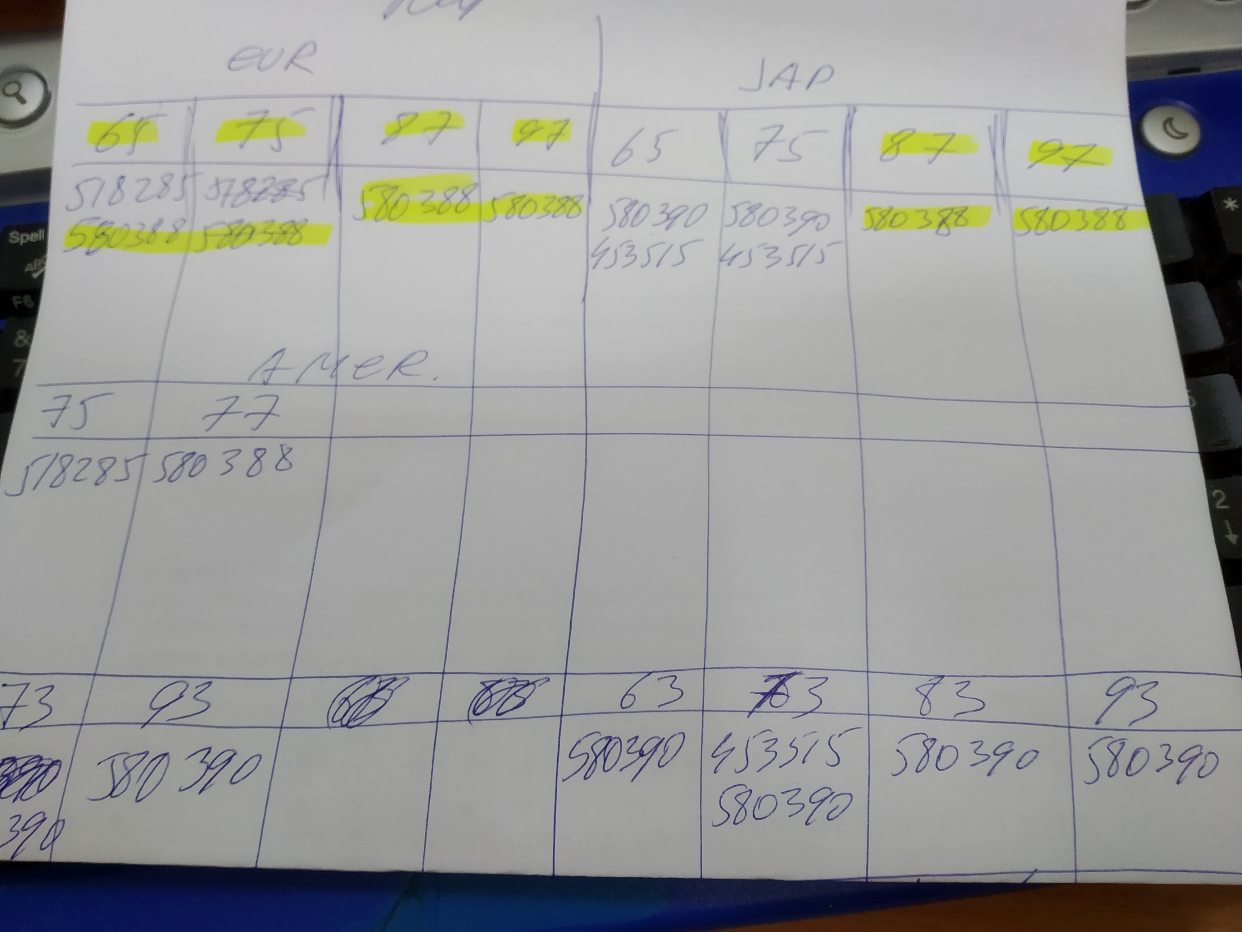

Сообщение игорьнижневартовск »
на самом кардане написано на табличке посередине. или внеси вин хоть в экзист, по схеме номер посмотри. может быть кардан виноват?
у меня тож 6ж74 гди, 2006, акпп, коротыш, вот по карданам инфа
