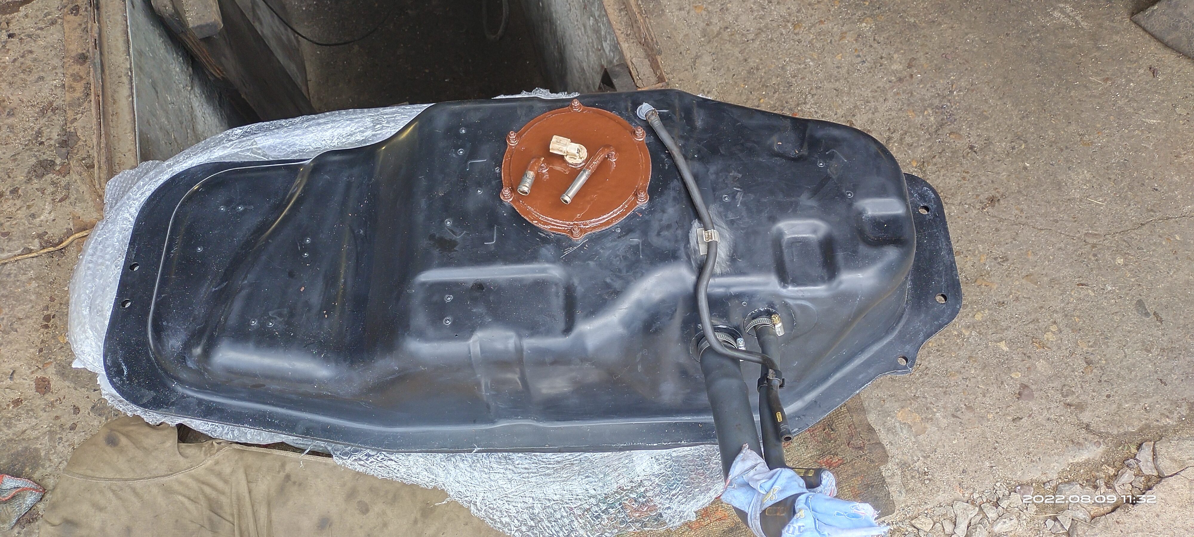

Вчера поставил пластиковый бак взамен умирающему родному.
Бак брал такой https://autoplastspb.ru/catalog/mitsubi ... onolitnyy/
Все встало без колхоза.

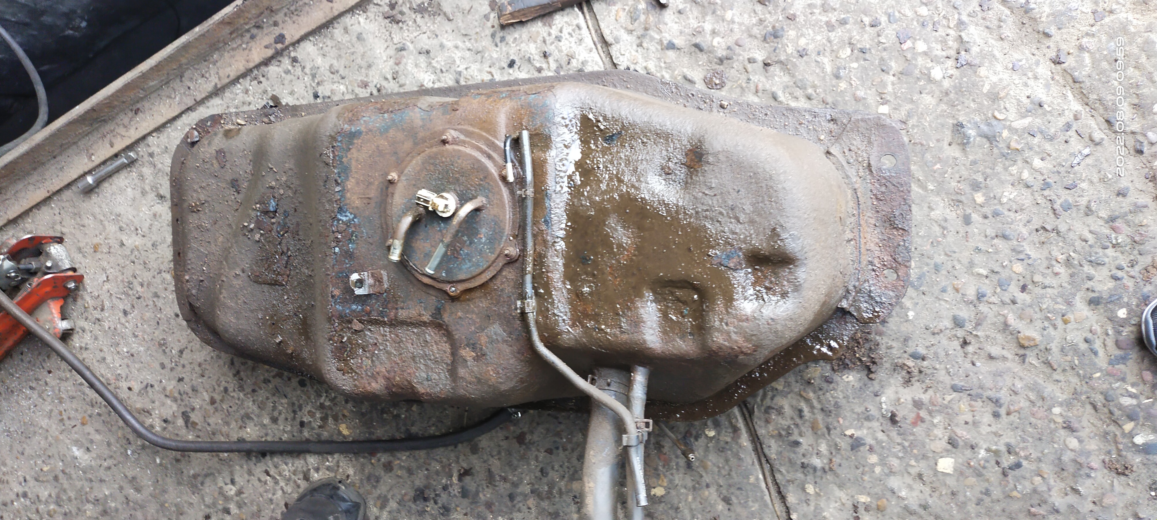

Старый бак...состояние плачевное, ремонтировал два раза, хватило на три месяца.Где сопливит сейчас даже искать не стал, он весь влажный.
Бак встал без доделок. Со старого бака снял обратный клапан, но ставить его пришлось в рез шланг перед входом в бак.

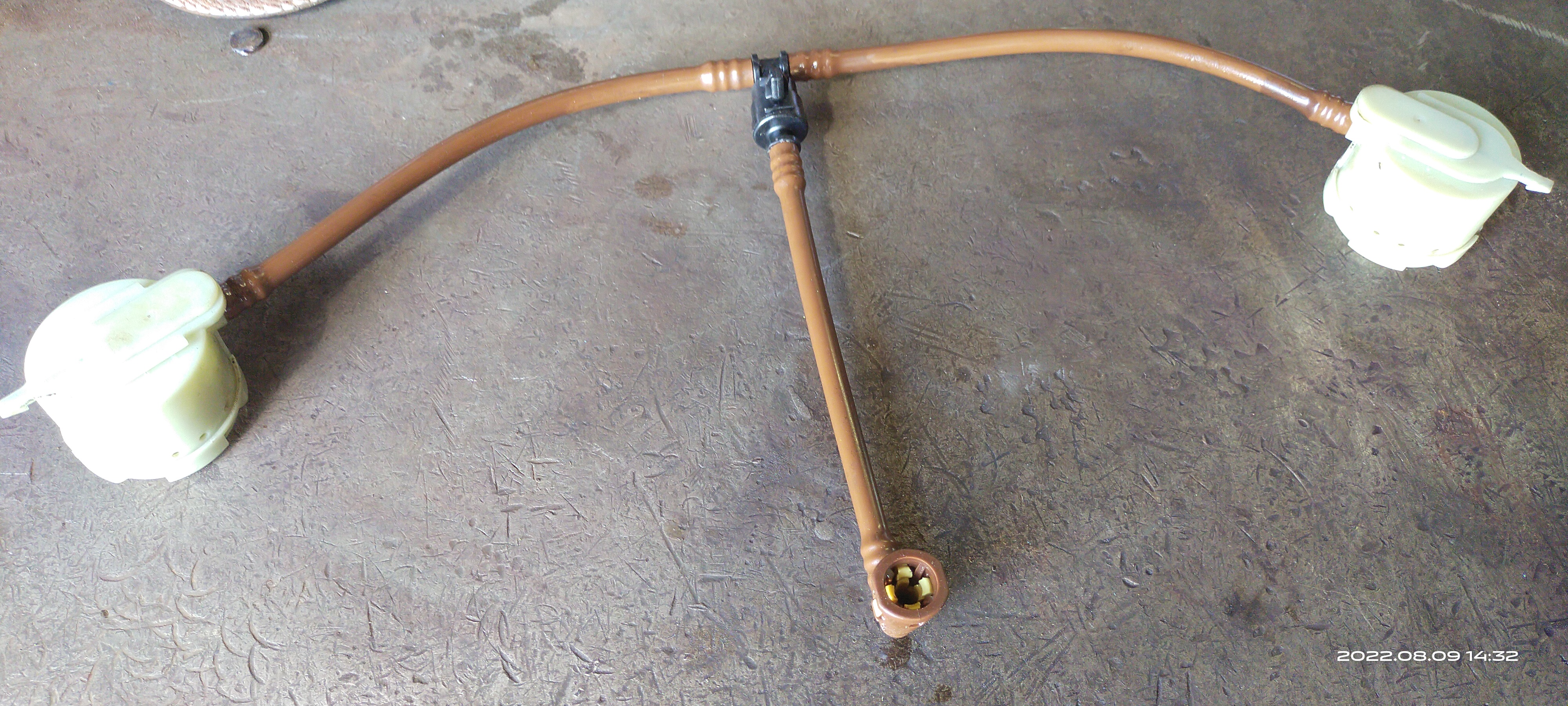

Эти два клапана связи с атмосферой находились внутри бака сверху. Ставить пока не стал, т.к. <br />1.х.з. как их крепить.<br />2. а насколько они нужны??? <br />Грязь вряд ли засосет в тонкий шланг. При полном баке топливо не выльется, т.к. выход шланга в крыле намного выше уровня топлива.
В пятницу залью полный бак, понаблюдаю.

sn1 писал(а): Объём у него стоковый?
По отзывам да. В пятницу залью - отпишусь.
Без утаптывания: остаток в баке+заправка = 69 литров.
Остаток в баке по мультику смотрел и визуально при сливе = одинаково

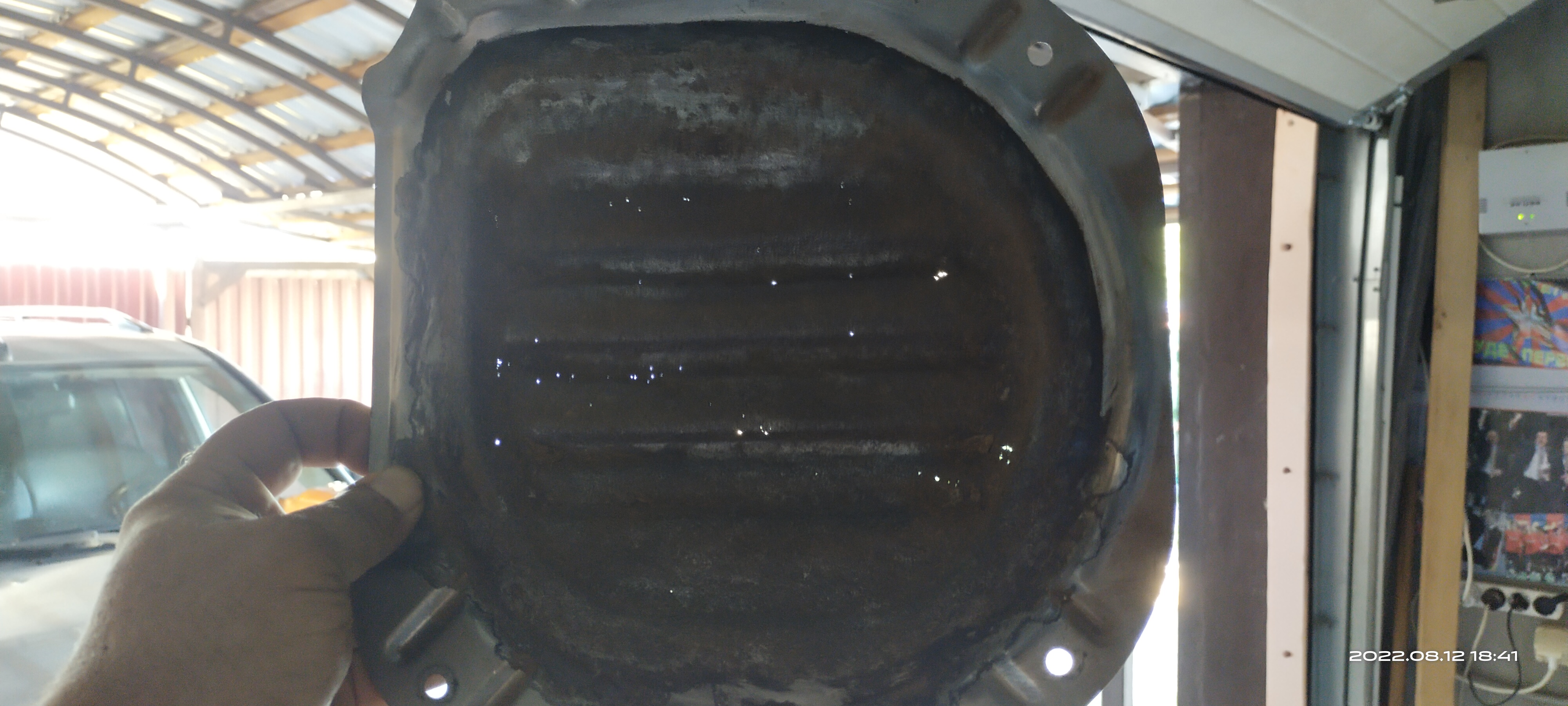

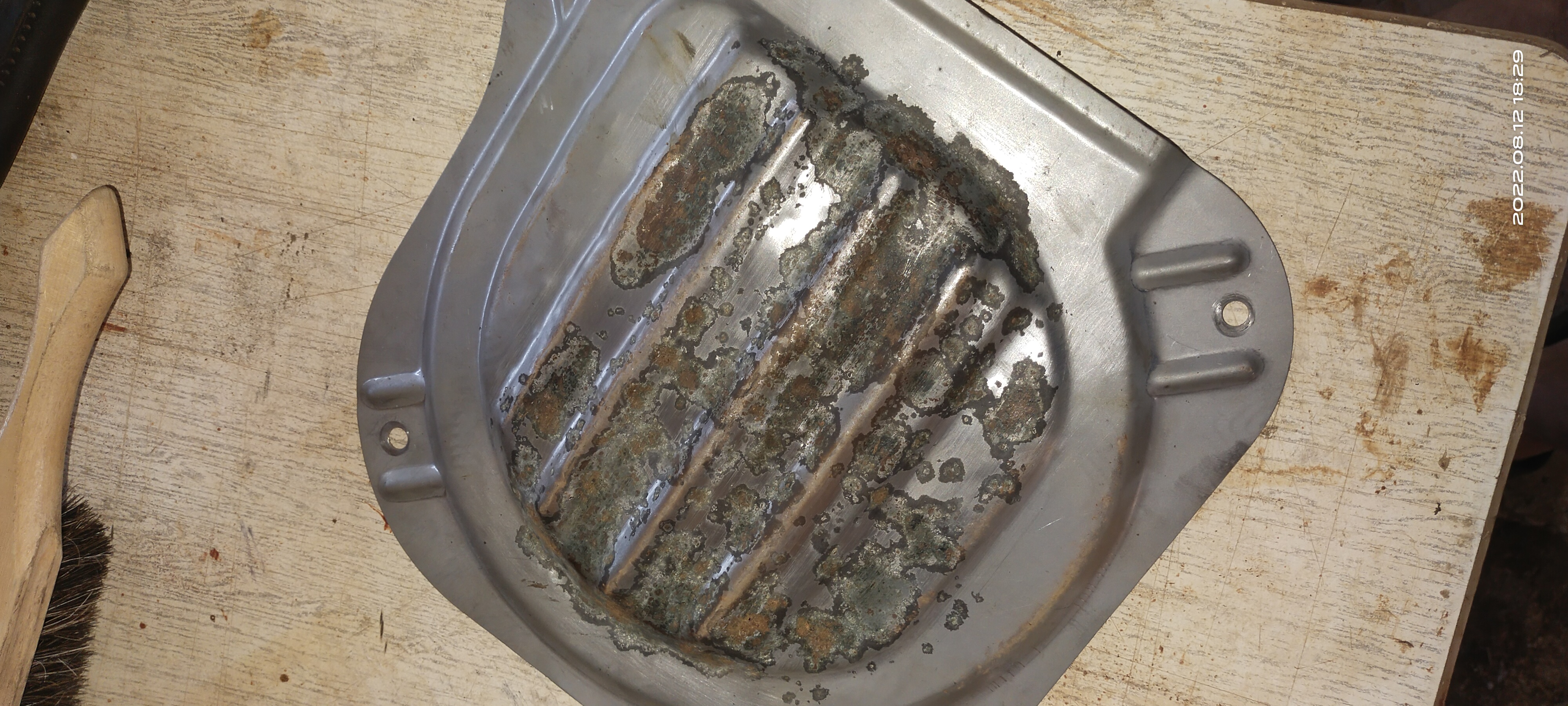

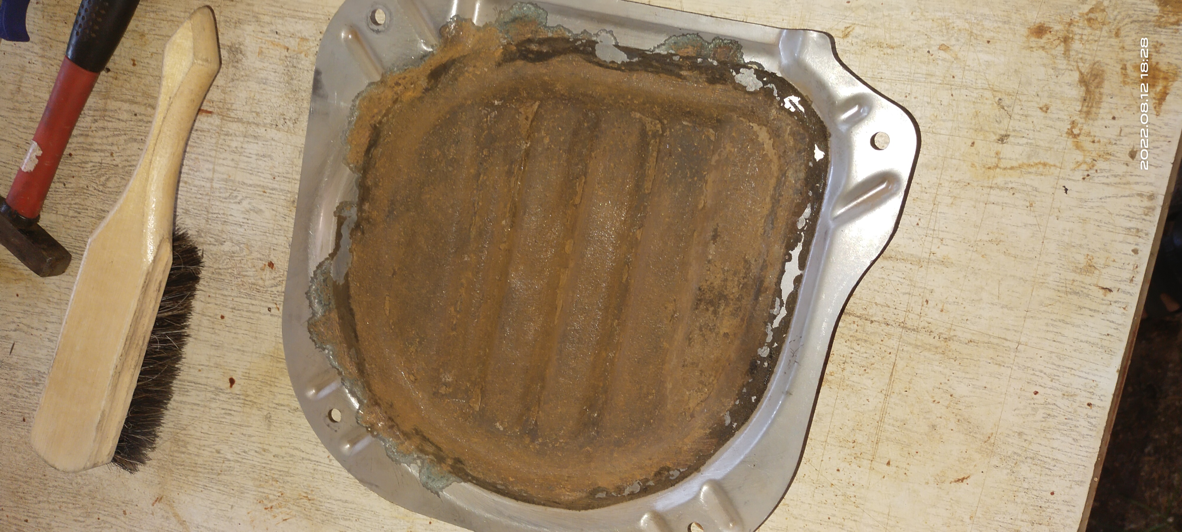

Сообщение для тех, кто не вскрывал под задним сидением крышку доступа к баку.
бак поменял, решил и крышку от ржавчины почистить.
снял, ну ржавчина - это понятно.
смутил вид сверху, со стороны салона.
почистил ржавые лохмотья...и охренел

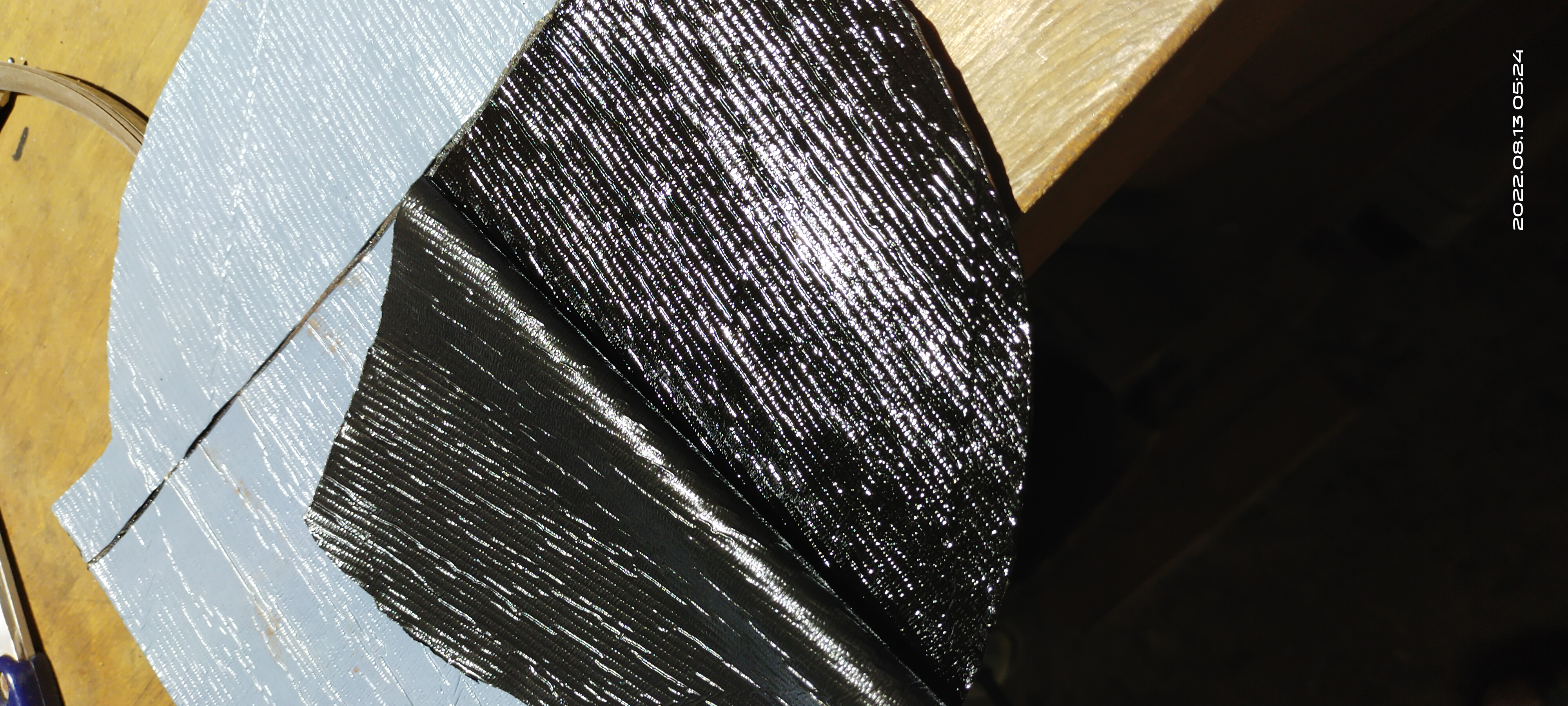

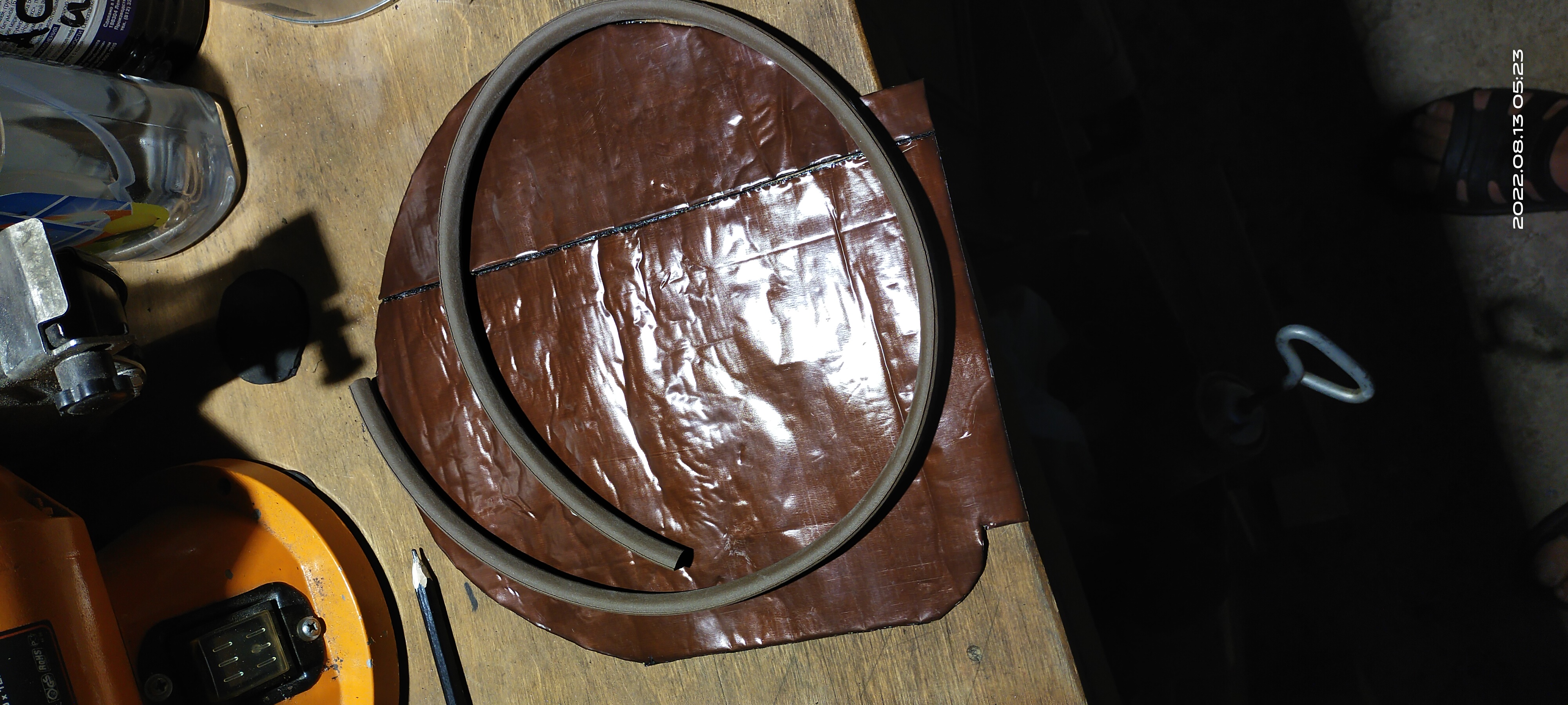

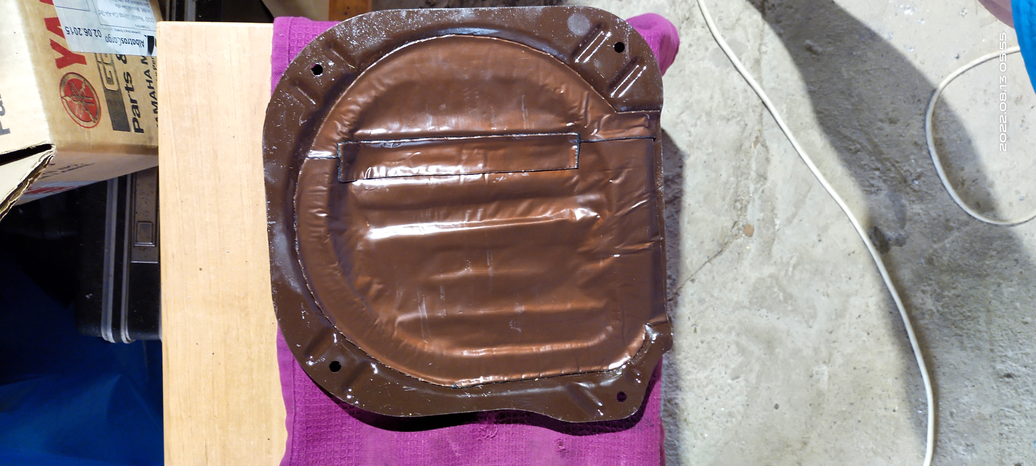

низ по краске проклеил технониколевской хренью для ремонта кровли на битумной основе.
еще оконный уплотнитель использовал по назначению
думаю на мой век и век Жорика хватит.

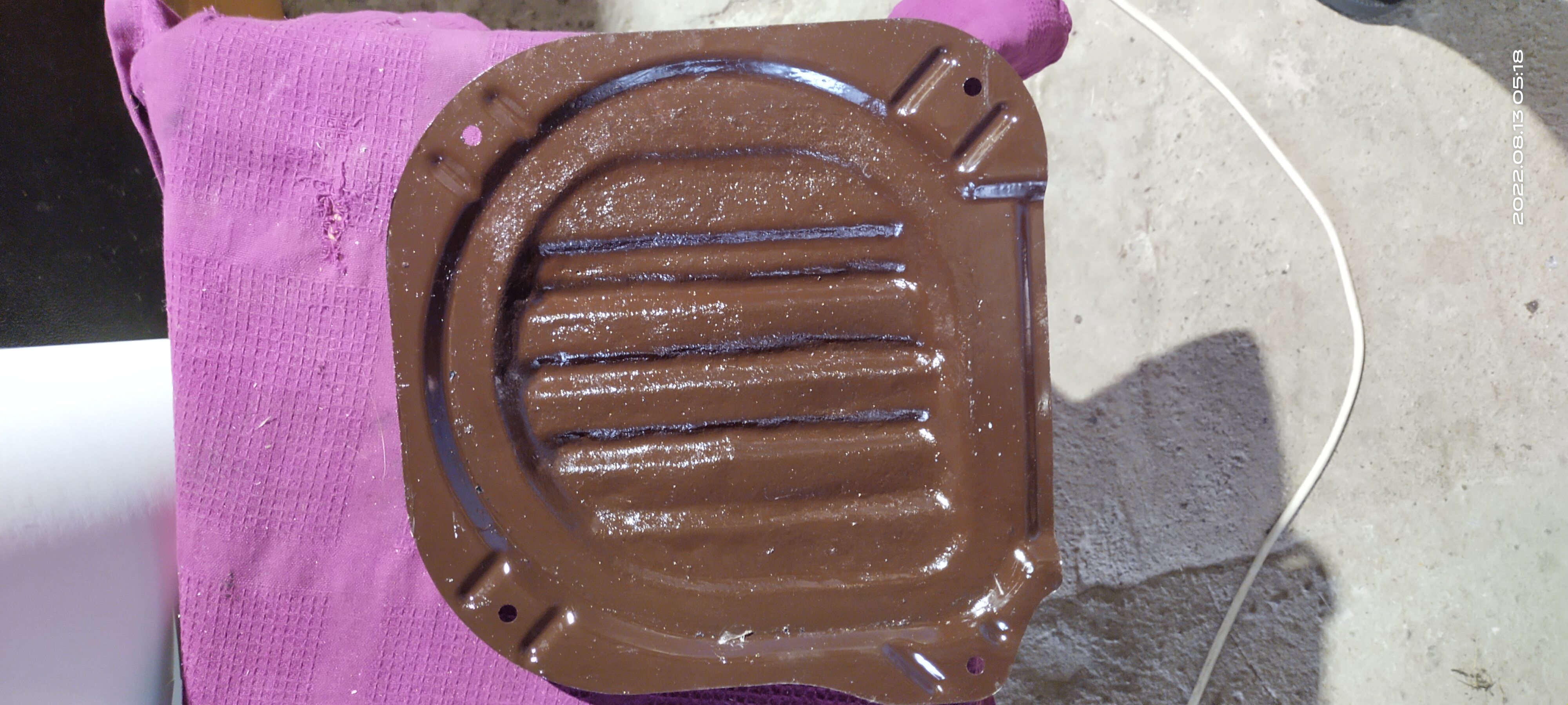

Забыл сказать - крышку предварительно покрасил краской по металлу 4в1

DenisR писал(а): нет рассекателя топлива на верхней стенке
На снятом стоковом тоже нет рассекателя, только обратные клапана (фото вверху).
Я бак резал, чтобы снять их.
