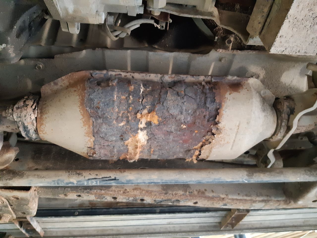

Поднимали машину на подъёмнике, обнаружил несколько проблем.

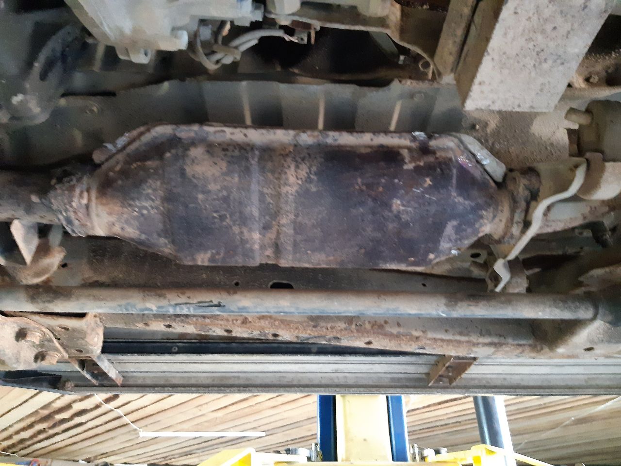

1. Прогорела теплозащита на резонаторе. Оторвал остатки обшивки и утеплителя снизу (сверху не видно и не подлезть). Надо ли делать какой то экран или можно ездить так?

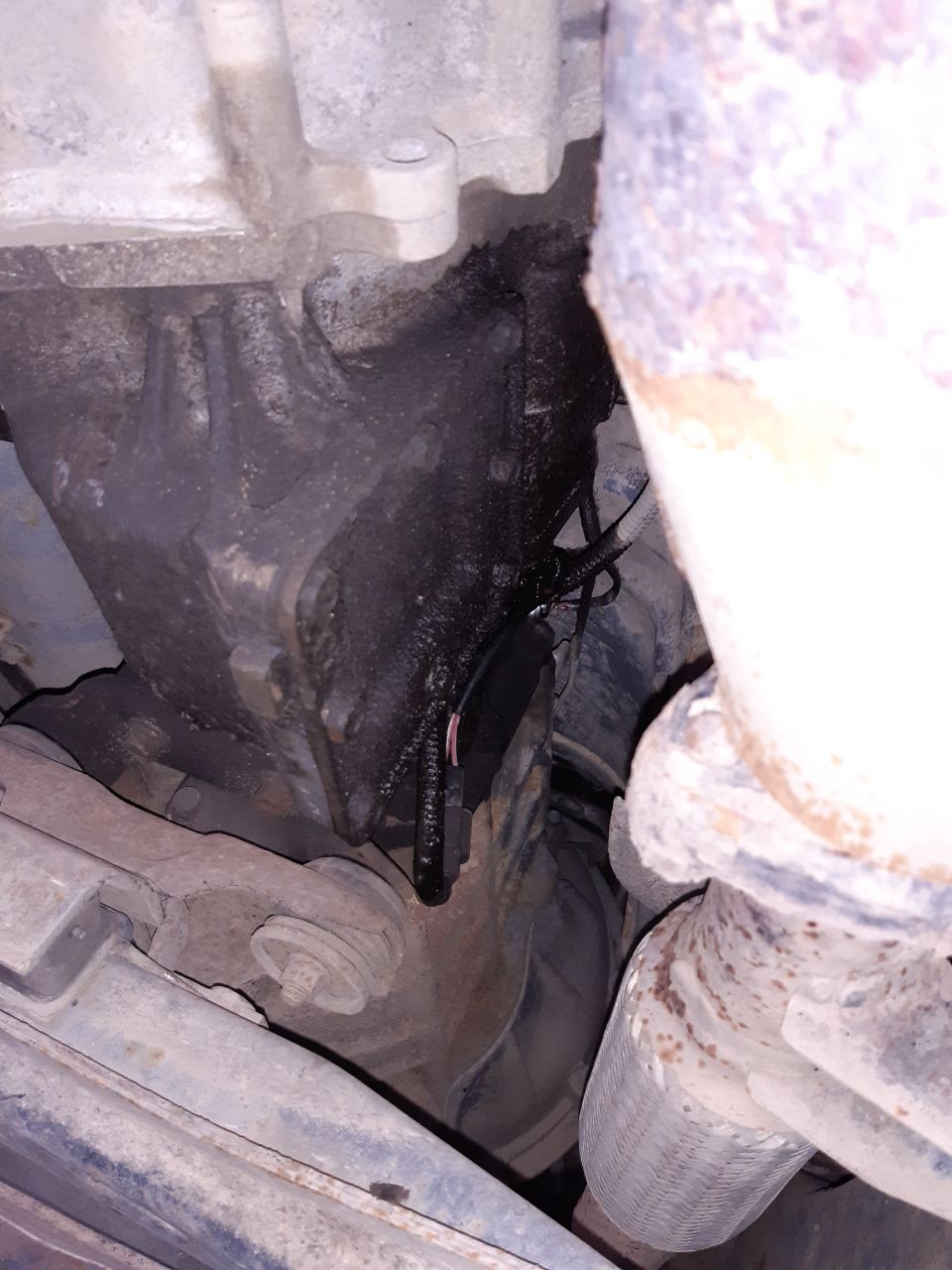

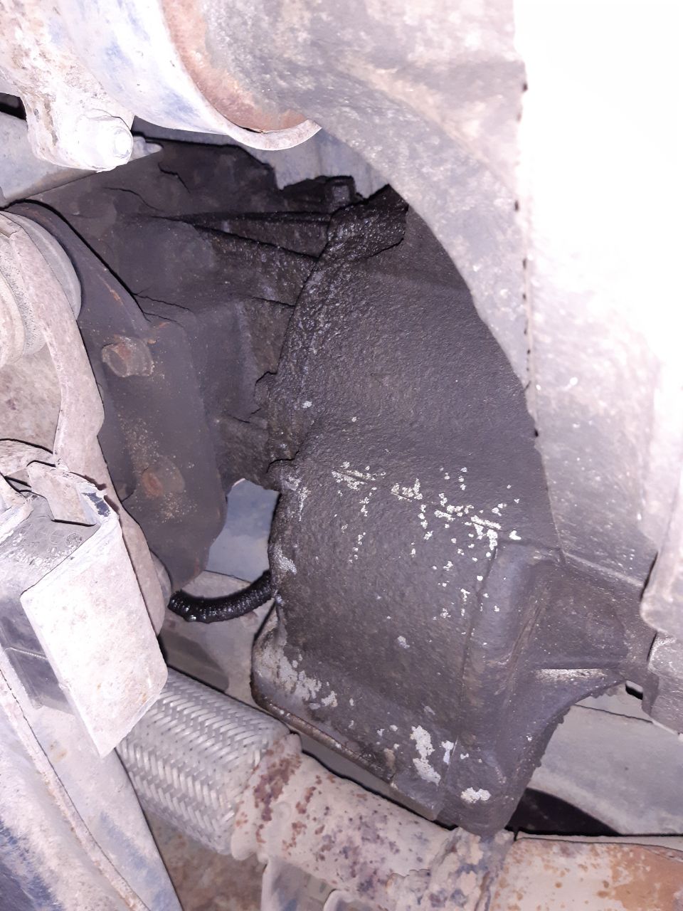

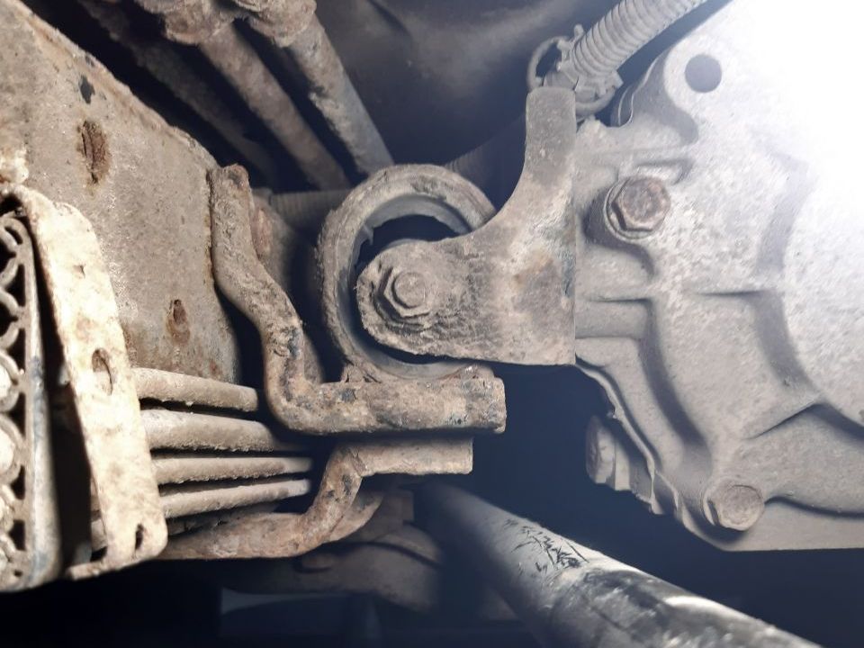

2. Раздатка в масле, не смог понять откуда течь. Это типичная проблема или нет? Откуда может сопливить?

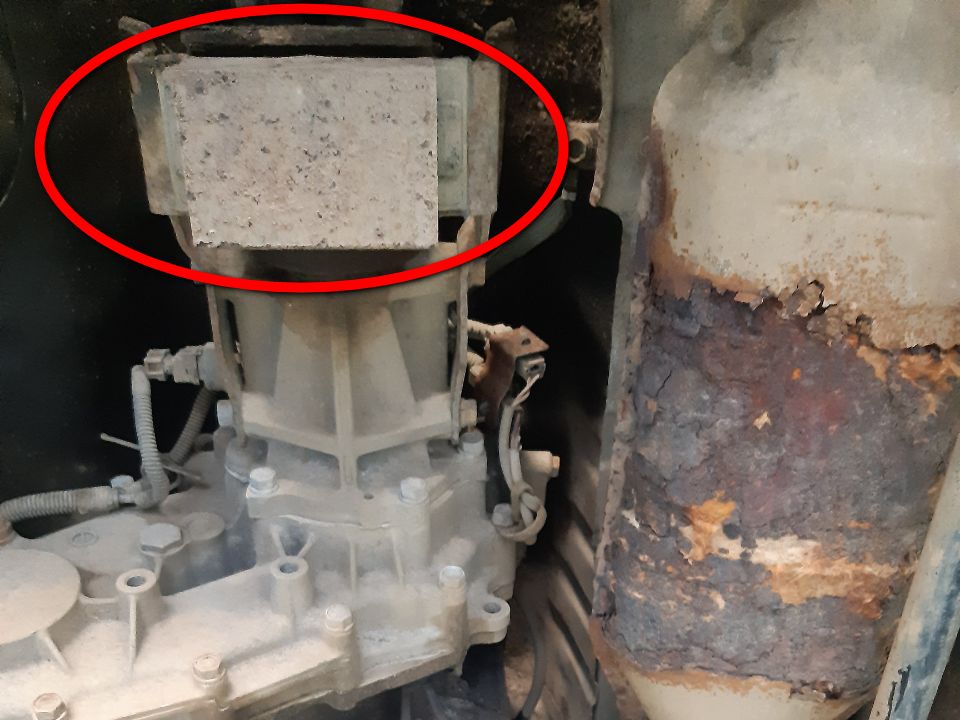

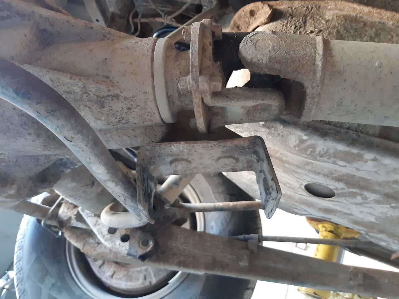

3. Что за "кирпич" висит под передней крестовиной кардана? А под задней крестовиной кронштейн, а "кирпича" нет, так и должно быть или он оторван? Нужен ли он?

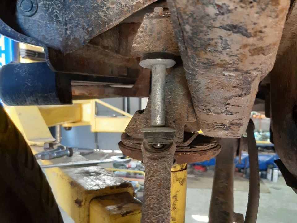

4. Стойки стабилизатора живые или всё? (При снятых амортах, мост висит.)

Проблем нет. Все ок.
Стойки стаба можно попробовать подтянуть.

Korbidd писал(а): Раздатка в масле, не смог понять откуда течь. Это типичная проблема или нет? Откуда может сопливить?
С рычагов управления КПП и РК, пыльник порвался или собрали через заднее место
Korbidd писал(а): "кирпич"
кирпич = "Гаситель вибраций", забейте...

Некоторые проблемы. Помогите найти решение.
сними их нах, эти кирпичи.. а защиту лучше восстановить. особо если близко к раме. рама начинает гнить от перегрева ;)

dmvarlamov писал(а): кирпич = "Гаситель вибраций", забейте...
об этот "гаситель" очень удобно ,стоя в яме,башкой биться! ::-D:
мне кажется-это его основное предназначение! шоб не расслабляться! ::-D:

Проверяли уровень масла в коробке и раздатке, масло светлое, уровень под завязку.
Обнаружил, что порвана опора раздатки. Впечатление, что она хлипкая и не служит долго. Может есть усиленный вариант? Подскажите номерок.

Korbidd писал(а): Проверяли уровень масла в коробке и раздатке, масло светлое, уровень под завязку.
, всё у вас нормально, это ограничитель, а не опора,поиском проийдитесь,даже в интернете есть https://drive2-ru.turbopages.org/turbo/ ... 017921161/
