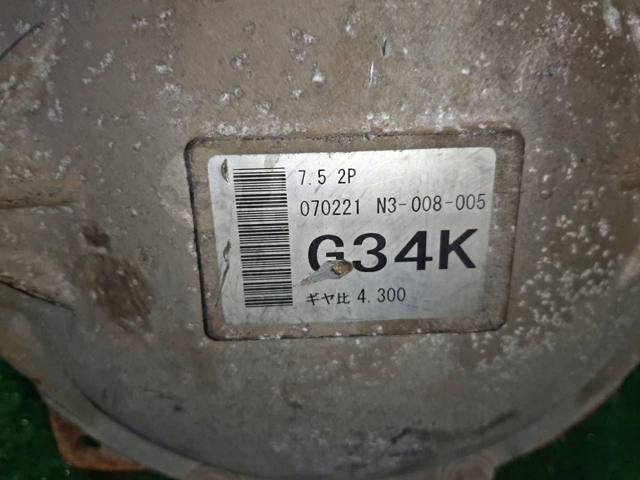

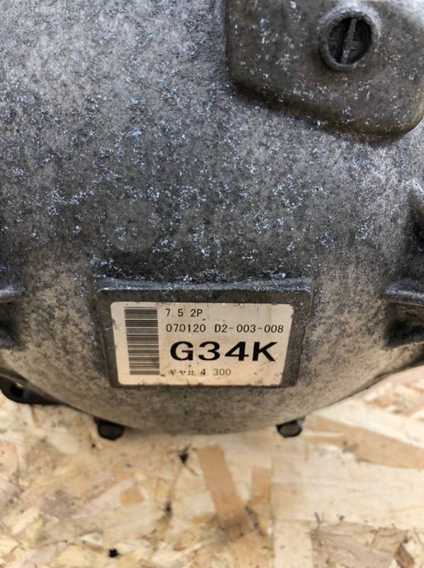

Кто знает что значат обозначения на табличке у редуктора, типа этого: D2-003-008, N4-004-006, N3-008-005?
Почему разные первые букво-числа, на что влияют?
ГП 4300 у всех, партнамбер редукторов одинаков.

Самое главное, чтобы пары совпадали, остальное не важно, этоти выше редукторы, простые, без блокировок.

тебе не надоело одни и те же вопросы задавать?игорьнижневартовск писал(а): ↑ Кто знает что значат обозначения на табличке у редуктора, типа этого: D2-003-008, N4-004-006, N3-008-005?
Чем мой ответ не устроил?
Такой же ответ Вайта устраивает?
