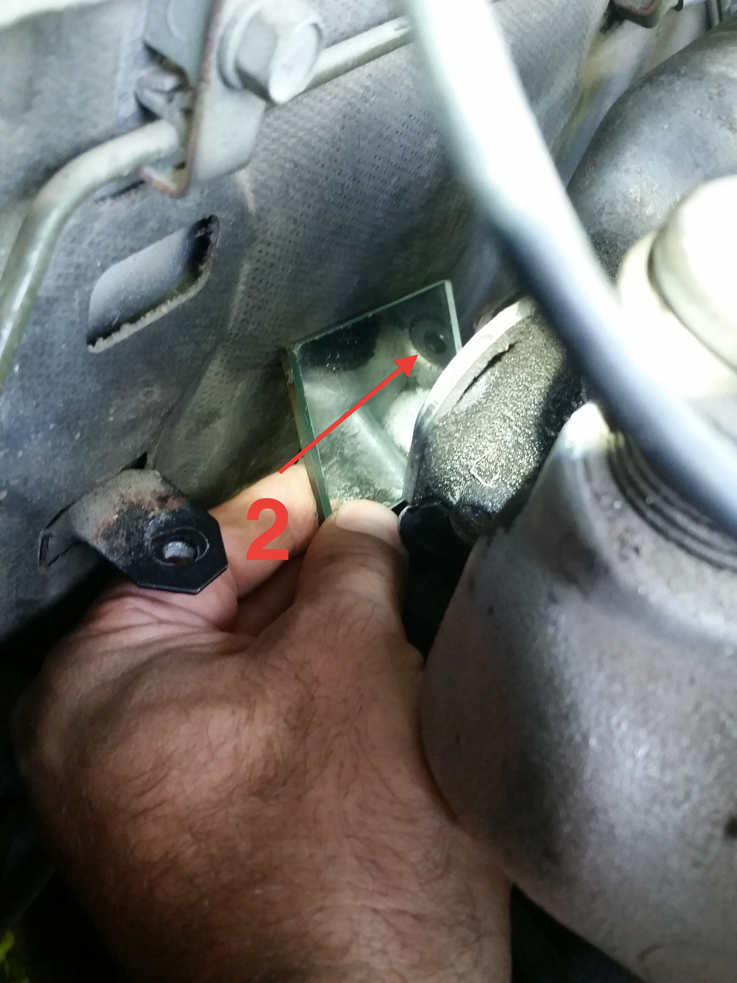

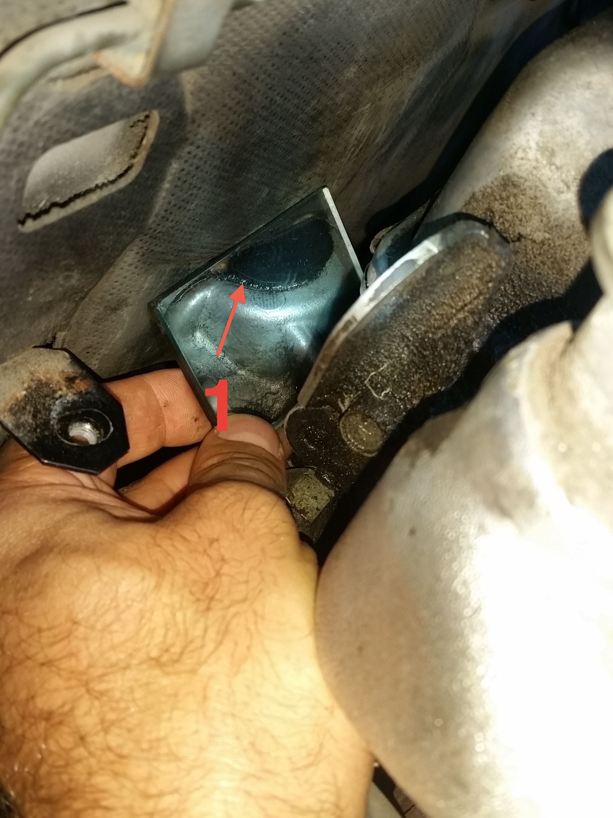

МПС 2007 4D56 подтекает антифриз, за 80 км пробега и последующей стоянки 1 час вытекает около 3 л. Течь где-то в районе головки блока сзади между торцом двигателя и стенкой салона. Удалось сфотографировать не очень удачно, см. фото. Определить точно откуда течет не получилось пока, работаю над этим. В районе течи, ниже крышки головки, находятся подозреваемые элементы: полукруг из черного пластика (1), и в головке заглушка (2) возможно с внутренним шестигранником. Подкладывал ткань вполную к головке, запускал двигатель, появляется пятно в районе детали (2), считаю это более вероятный источник, но не точно. Подскажите, что это такое? Кто с похожей течью сталкивался? Как лечиться?

Шланги на печку 100% сухие. На вторую печку нет у меня тройника, отвод от основной, и заглушил ее я. Вообще все шланги сухие, мокрые трубки ТОЛЬКО ниже заднего торца двигателя. Оттуда интенсивно стекает на коробку, вся коробка мокрая. За двигателем у меня проходит перепускная и на турбокомпрессор. Но мокро ВЫШЕ этих трубок, на стенке двигателя. Можно конечно предположить, что трубка удачно лопнула и из нее шпарит антифриз вверх на стенку. Но маловероятно, кмк))

шланги печки сильно левее по ходу, и сухие. Из под крышки ГБ? Из незаметной трещины в головке? Из заглушки N2?

из под детали №2 жижа течь не может. это резиновая заглушка распредвала( полумесяц) там ток масло с зади идет трубка одним концом к турбе другим к тнвд на автомат прогрева. там шланг и мог лопнуть. высохнуть что угодно. сними кулер и рассмотри с пристрастием

Течёт у тебя с помпы в развал головок под впускной коллектор :;-): и потом переливается всё назад на коробас, это либо: трубка стальная с помпы прогнила, либо сама помпа, либо прокладка помпы картонная в гавно превратилась, либо уплотнительное резиновое кольцо той железной трубки на выходе из помпы. Возьми прутик тоненький, спереди справа от термостата его можно сунуть в щель между головок в развал блока, засовываешь до упора вытаскиваешь и если мокрый, то снимай впускной и смотри, чо у тебя там ::-X:
