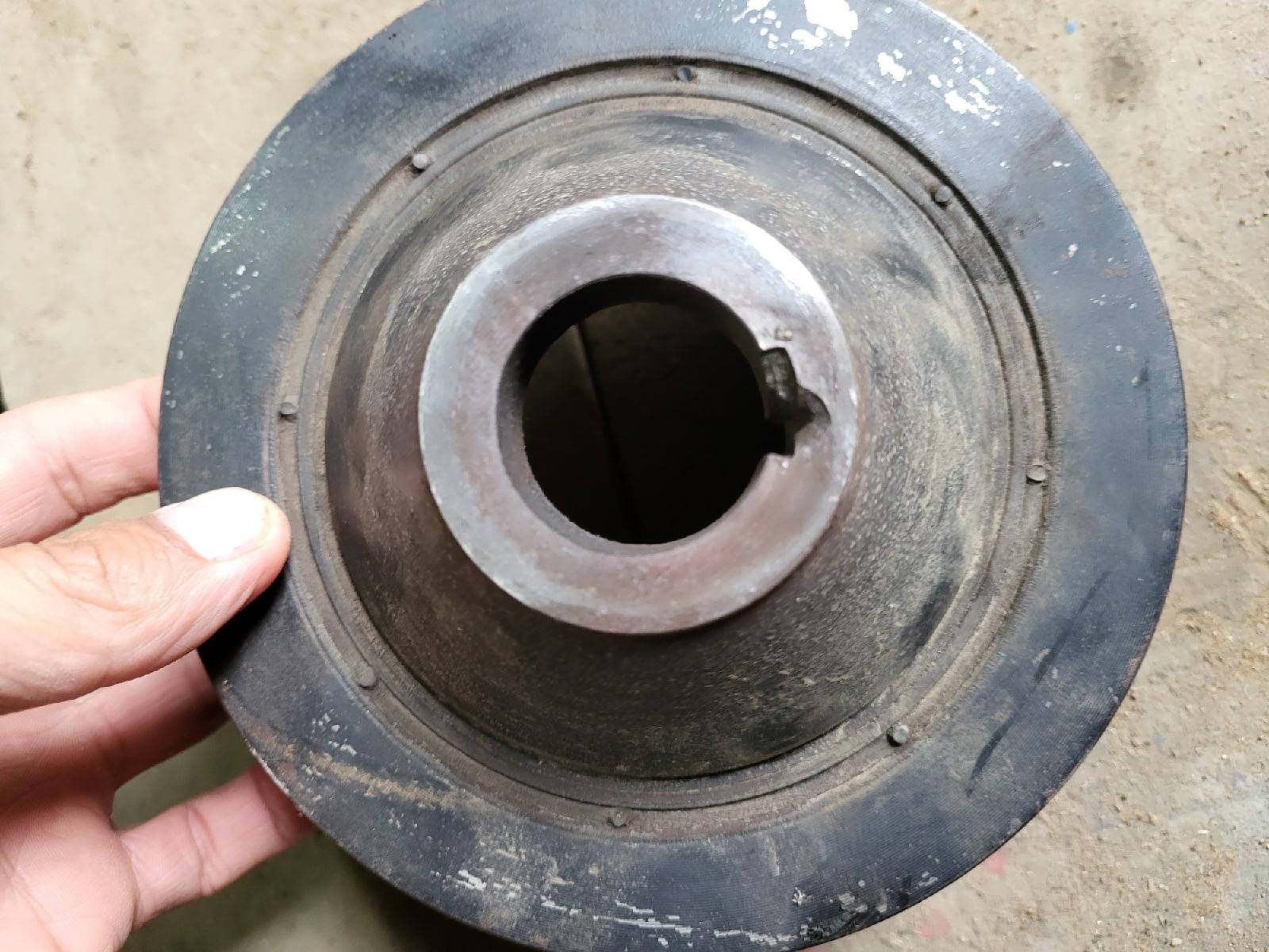

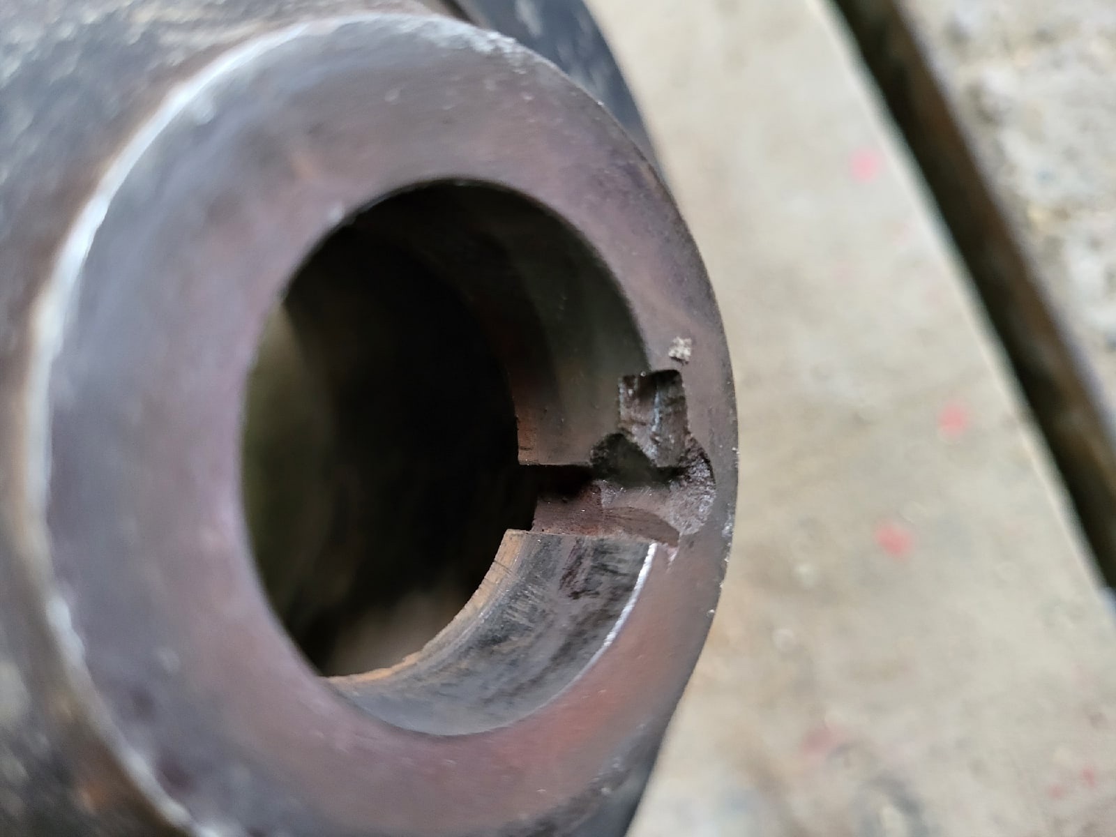

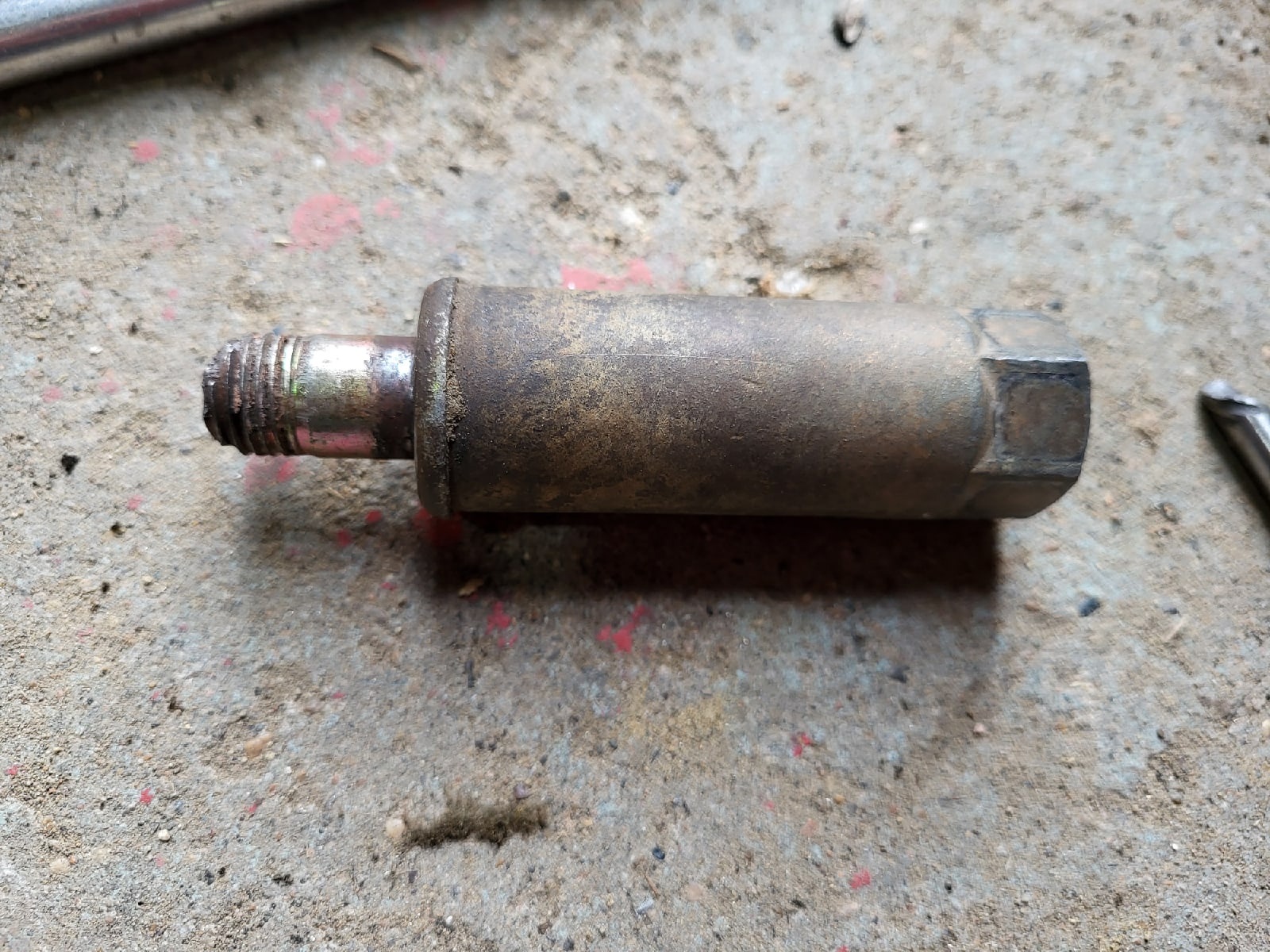

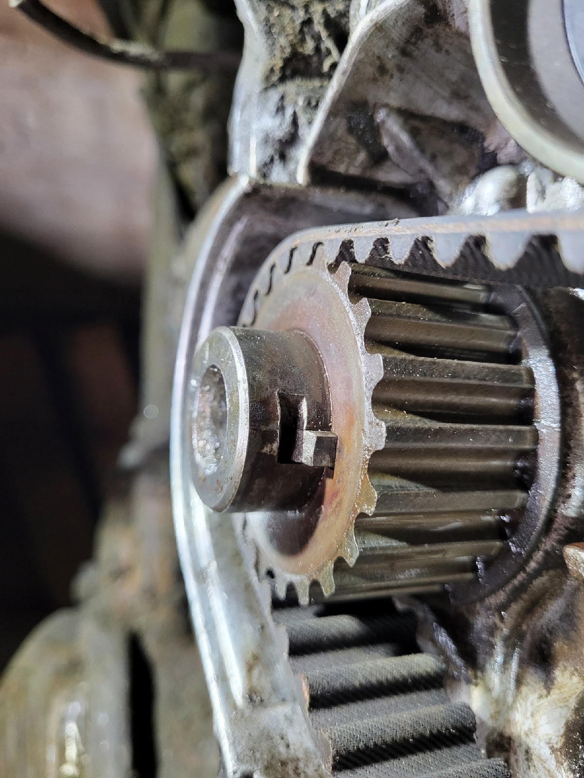

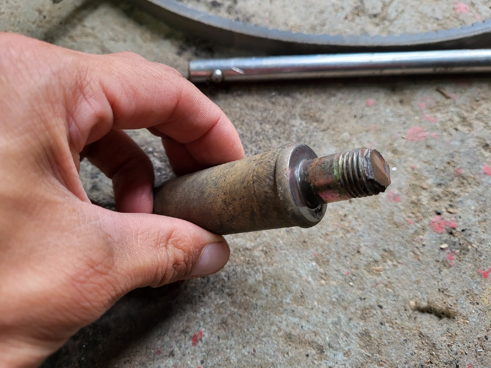

Здравствуйте.
На машине Pajero II, 1992г, мотор 6G72 12 клапанный.
Меняли ремень ГРМ и ведать плохо затянули болт. По итогу болт сломало в коленвале. После этого начал ходить ведать потихонечку шкиф. И сломал частично шпонку и паз на самом шкиву. Так же от такой работы на коленвале образовался паз в сторону.
Вот и вопрос местные ремонтники предлагают вариант. Поставить шпонку и точечно заварить коленвал в месте выработки и далее доработать напильником. Далее перевернуть шкиф и проточить у токарей на нем паз под новую шпоку.
Вот и вопрос будет ли все это дело держать. Или мне искать новый коленвал, шкиф, шпонку, болт. И получается делать капиталку двигателя. Еще есть вопрос высверлили отверстие в застрявшем обломке и попробовали экстрактором выкрутить, но когда двигатель провернуло его чуть перекосило и он обломился. Как его от туда вытащить теперь ведь он коленный и не сверлится. Может кто встречался.
Спасибо
Спасибо

Если обломок болта/экстрактора не выкрутишь, то полюбому колено менять, исходя из этого всё остальное уже в последовательном порядке будешь решать
кетайские колена не бери, они ходят 80-100 тысячь потом пАпалам ломаются
ищи Б/у желательно в номинальном размере, можешь для расширения поиска смотреть колена от сигм и даамантов
они подходят

Я бы шпонку и шкив заменил. Если болт вытащить получится, прогнать резьбу и поставить новый болт. Если затянется по мануалу, то должно держать. Если не затянется, то уже перерезать резьбу.
В колене под шпонку разбило только в самом конце.

Мне по фото не видно, что там с резьбой. Поэтому я и предложил сначала попробовать, если нет то тогда уже сверлить на 16. Но это все только после извлечения болта с экстрактером без снятия кв. Точнее сначала экстрактера, а потом болта.

Ну, обломок извлечь- это ладно, можно и не снимая.
А вот про сверление, я думаю, надо снимать и делать на станке. Ручным инструментом может в сторону увести.
А тут даже минимальный увод чреват последствиями.
- SNOOPER
- Сообщения: 57504
- Мой автомобиль(и):: NewMPS
- Откуда: 78
- Откуда: Spb
- Благодарил (а): 1024 раза
- Поблагодарили: 4805 раз
Коленвал, болт коленвала. Проблема
Точиться кондуктор и через него сверлим под резьбу. Тем более там по сути только старую резьбу снять.
А вот нарезать если ещё и АКПП, нужно из шестерни сделать фиксатор коленвала.
Всё получится, было бы желание)

В Итоге давно не заходил.
Было принято решение, снимать мотор и разбирать и попутно делать капиталку. Масло жрет капец как.
Отвез коленвал мастерам. И после осмотра и работы. Все высверлили( матерясь и ругаясь. Но был дан совет сразу переоезать резьбу на 16х1.5 шаг. Согласился. Цена вопроса 3000 р.
Теперь подскажите где взять нормальный болт? От чего подойдет?? от дизеля??
