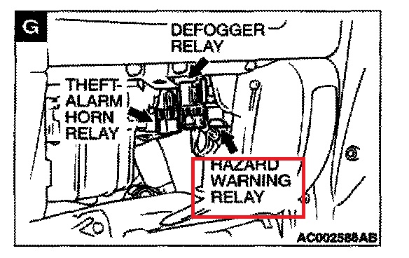

Проверь реле.

Разобрать не могу а где оно стоит ? Это реле поворотов , слева а салоне ?

Это всё за бардачком. Справа.

Ок, спасибо, сегодня посмотрю
