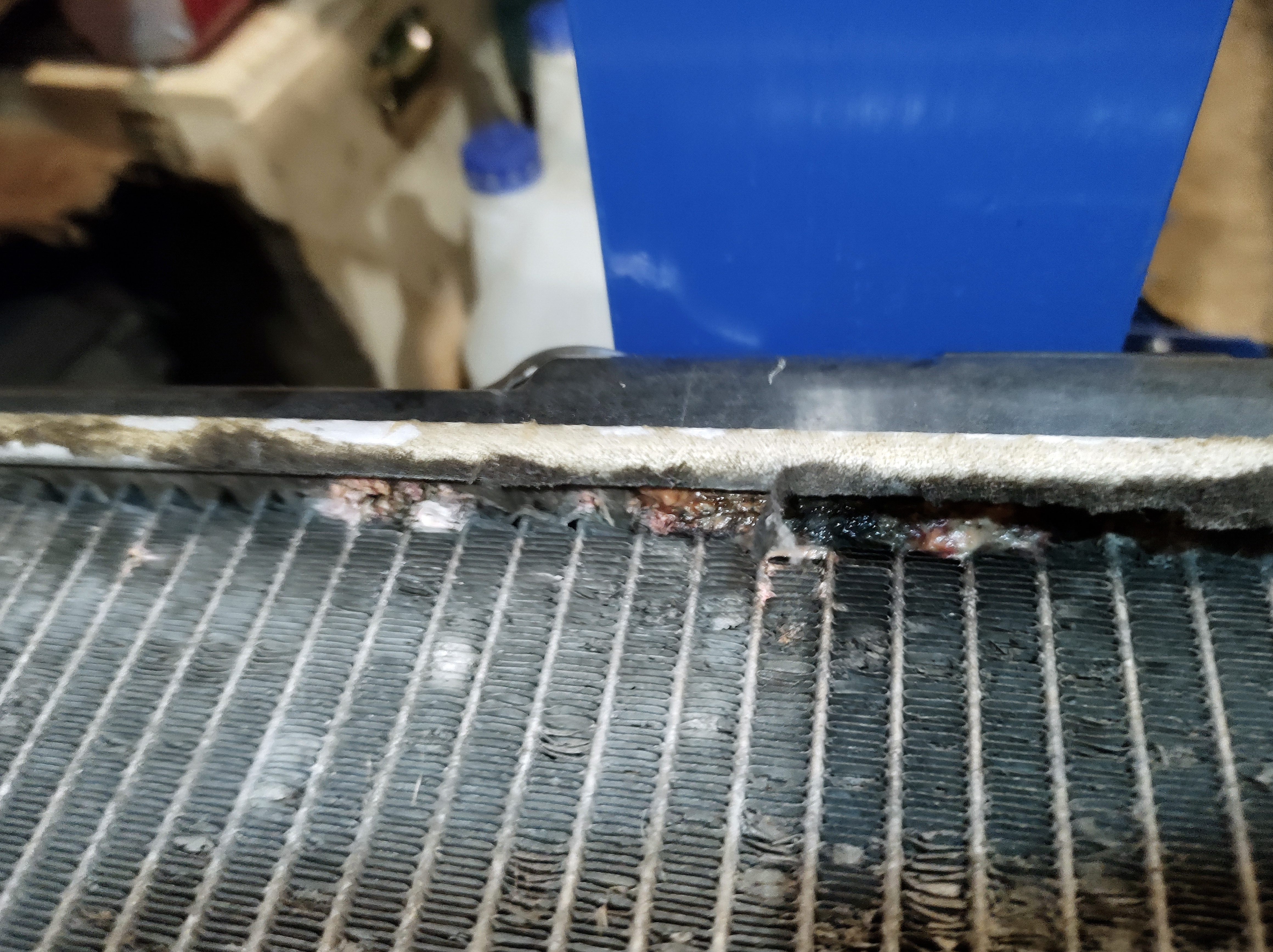

Я год назад закипятил мотор на трассе, он аж заводиться отказался. Подождал час, долил воду, даехал еще 400км до дома, ездил потом еще полгода, хотя чувствовал что шланги мягкие. Оказалось, радиатор не держал давление, заметной течи не было, но и герметичности тоже.
ГБЦ выжили, не повело и не лопнуло.
А у вас может пластиковый тройник на заднюю печку уже потрескался.
