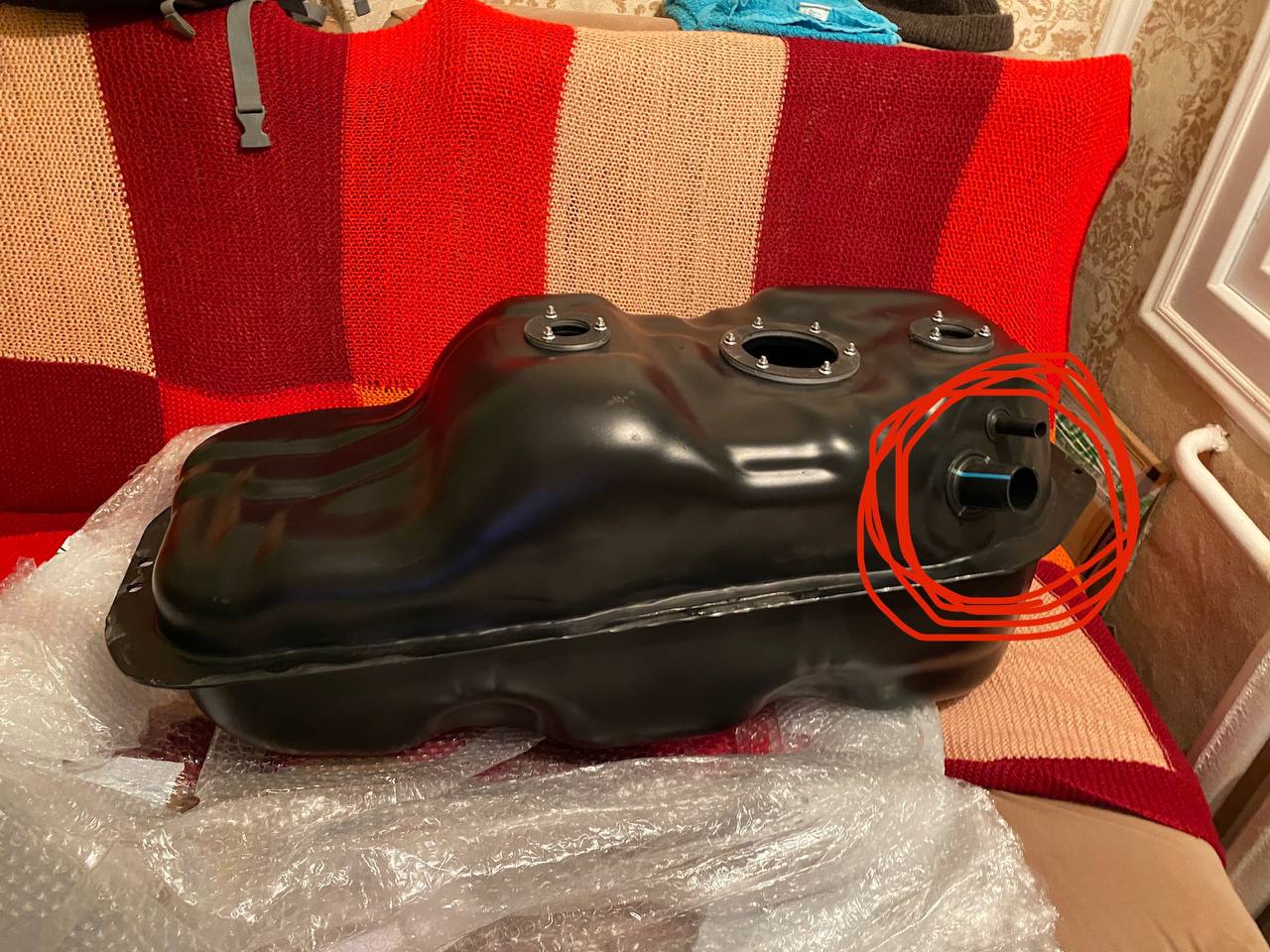

Всем привет! Пол года назад столкнулся с такой проблемой что начал течь бак, течь идёт именно по сварному заводскому шву и со временем усиливается. Варить мало кто берётся, боятся прожечь, да и спасать ржавый кусок металла как-то лень. Стал искать решение проблемы. В инете находил кучу контрактных баков, но цена на них 30-50 тысяч в зависимости от состояния и наличия навесного на баке (и всё равно они все ржавые). В итоге узнал что есть контора Автопласт СПБ и они делают новые баки из пластика и делают их отлично, даже что-то читал о них здесь на форуме. А ещё подошло время менять бензонасос, он уже не создаёт нужного давления. Попутно буду менять и регулятор давления топлива. Авто плохо заводится на горячую после 20-30 минут простоя, на драйв2 были люди с опытом что виной всему старый рдт, меняли его и проблема уходила. Надеюсь и мне поможет.

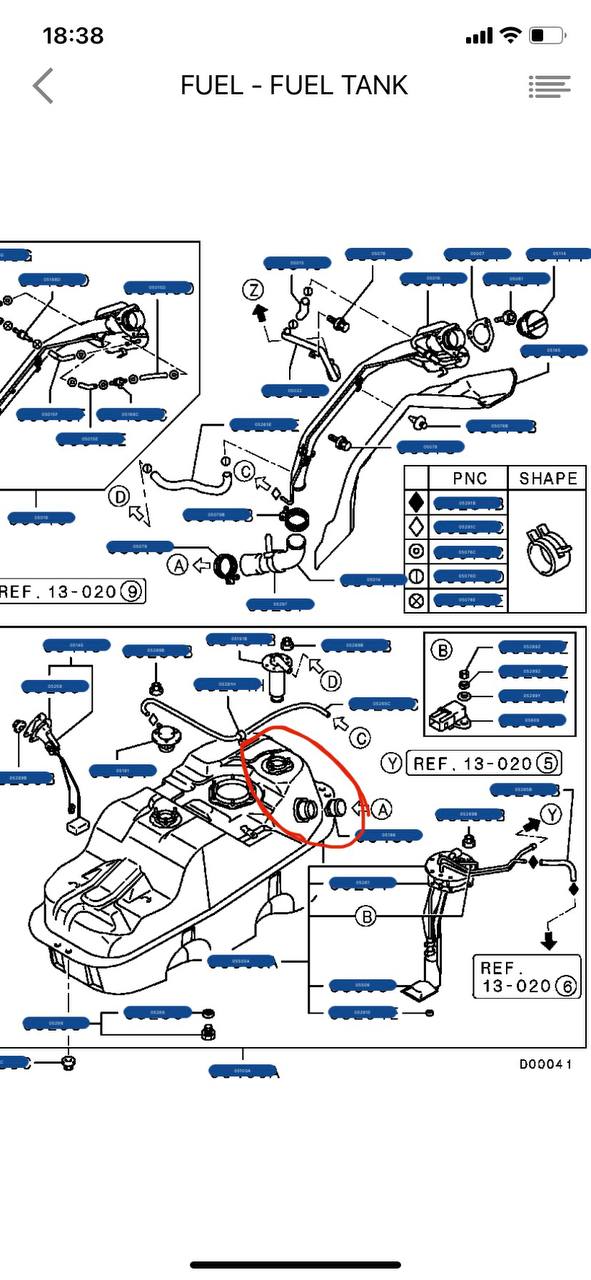

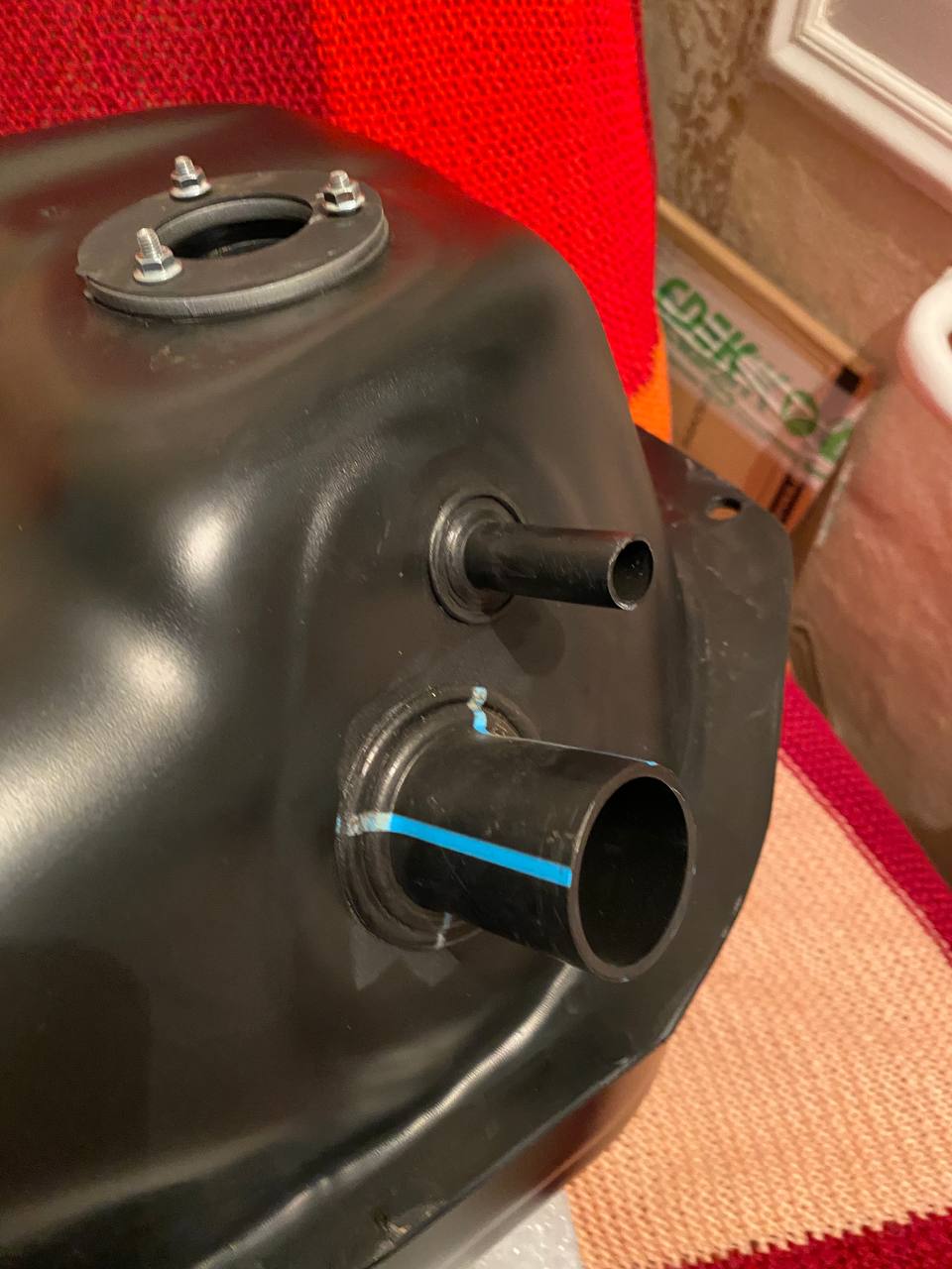

НО! Заказав и получив только что бак из Питера, обнаруживаю что у него два вот таких входа. Один под топливо, второй что выполняет я без понятия. А на схеме в эксзисте у меня только один вход, а второй тонкий патрубок входит в бак не рядом с горловиной, а сверху в клапан вентиляции (надеюсь правильно называю предметы, если нет. простите). Вроде как выходит отличается бак этим местом и сами заливные горловины. У паджеро спорт эти два клапана связаны и где-то между ними есть есть какой-то ещё один клапан. А у монтеро спорт на горловине есть пару клапанов и патрубков 3, а не 2 как у спорта (на схеме видно).
Заглянул под колесо и смотрю что действительно у моего бака только один этот вход под горловину. Вопрос: можно ли на монтеро спорт сделать топливную от паджеро спорт? И если да, что мне для этого понадобится. Нужна помощь с порядком действий при сборке и составлением списка запчастей и деталей
Прилагаю схему с экзиста как выглядит бак у меня и фото бака, который купил. Красным обведены места отличий.
А сам бак вообще добротный и лёгкий. Хотелось бы, конечно, его поставить и навсегда забыть о том, что он может заржаветь.

Лично я как то не припомню различий именно в баках.
Обвес, да разный.
А сами баки одинаковы.
Так что должен встать без проблем.

Геометрия одинакова, это да. Вопрос как раз про обвес и горловину. У монтеро на горловине идёт заливная к баку. И ещё две тонкие трубки к этим клапанам сверху бака. А у паджеро идёт и заливная и ещё одна трубка прямо в бак, рядом, как у купленного. А сверху какой-то другой обвес. По этому вопрос что сейчас делать, у меня выходит бак немного другой, именно под паджеро. Просто ещё думаю переделать на паджеровскую, так как горловина монтеро стоит 17-20 тыщ, только оригинал есть. А вот на паджеро миллион вариантов производят за дешевле, 5-6 тысяч. Да и в целом по топливной легче что-то найти для паджеро спорт, нежели чем для монтерика(
Или можно тупо всё собрать как для монтеро, а этот второй мелкий выход тупо заглушить чем-нить?

Разница только в том что от горловины тонкая трубка у Паджеры прямо в бак, а у Монтеро через абсорбер что слева сзади.
Чтоб вообще всё встало как у Вас сейчас. Это трубку (тонкую) просто заглушить.
У Вас она перенесена в верхний клапан MR135668

SNOOPER писал(а): Разница только в том что от горловины тонкая трубка у Паджеры прямо в бак, а у Монтеро через абсорбер что слева сзади.
Вот оно что. Ну, так и думал что скорее всего заглушу. Спасибо большое, а то уже думал что вдруг придётся бак возвращать, а в другой конец страны отправлять не кайф как-то) Но всё же хочу и горловину поменять, по этому думал о переделке топливной. А то опять же на монтеро горловина бешенных денег стоит
