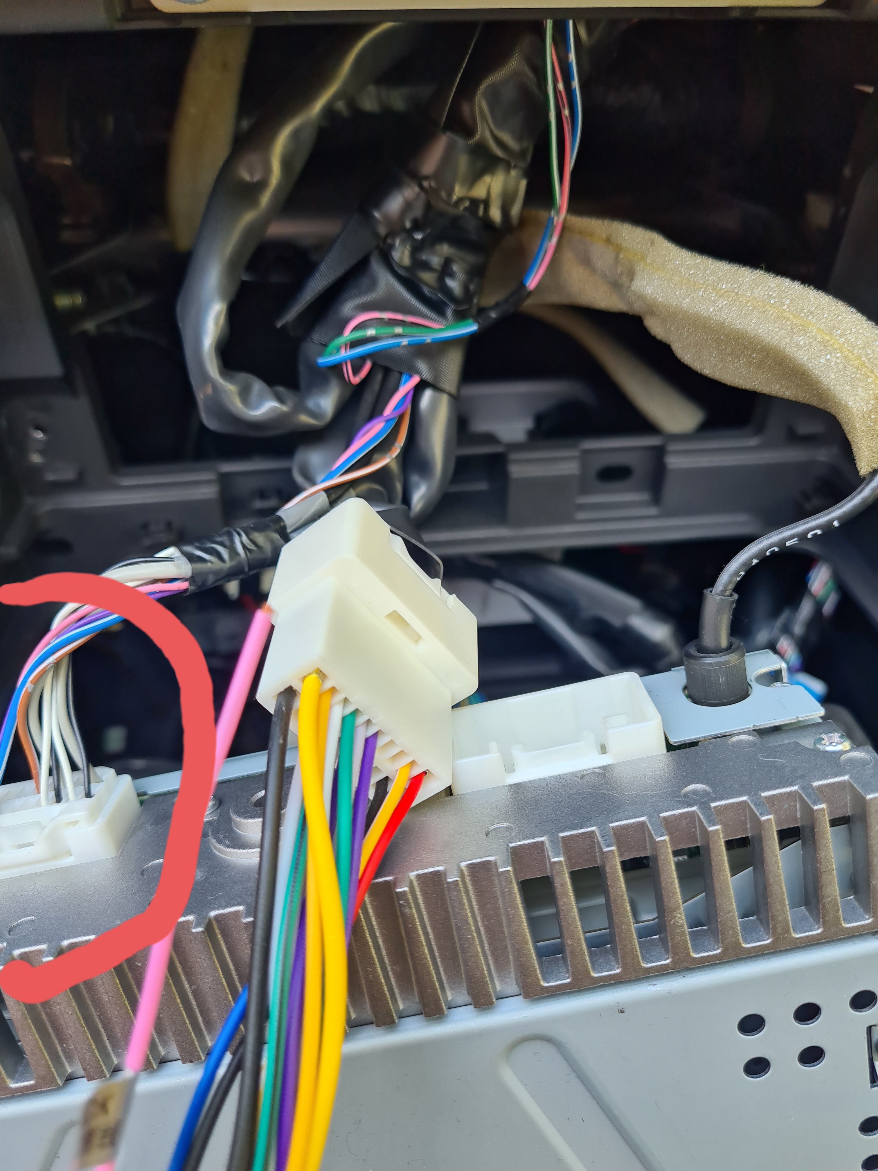

Купил android магнитофон в замен штатного, при подключении не могу разобраться , для чего нужна вторая фишка в магнитофоне штатном. ( Выделил красным)
Вроде подключил для теста на одну фишку все заработало.
В моем магнитофоне новом всего один разьем.
Читал , что усилитель подключается , но в моей комплектации нету его.
Вопрос такой , что будет если не подключу или что нужно подключить?, благодарю зарнее за ответы в электрике не силен , поэтому хотелось бы спросить опытных людей. Спасибо !

вопрос конечно угадай какого года машина, какой комплектации и почему человек не посмотрел схемы прежде чем лезть. Фишка та для подключения периферии, AUX, отдельный модуль USB, отдельный модуль USB+HandsFree, эраглонас и т.д.. В китайской балалайке все встроено, посему ей и не нужно ничего кроме основной фишки.
