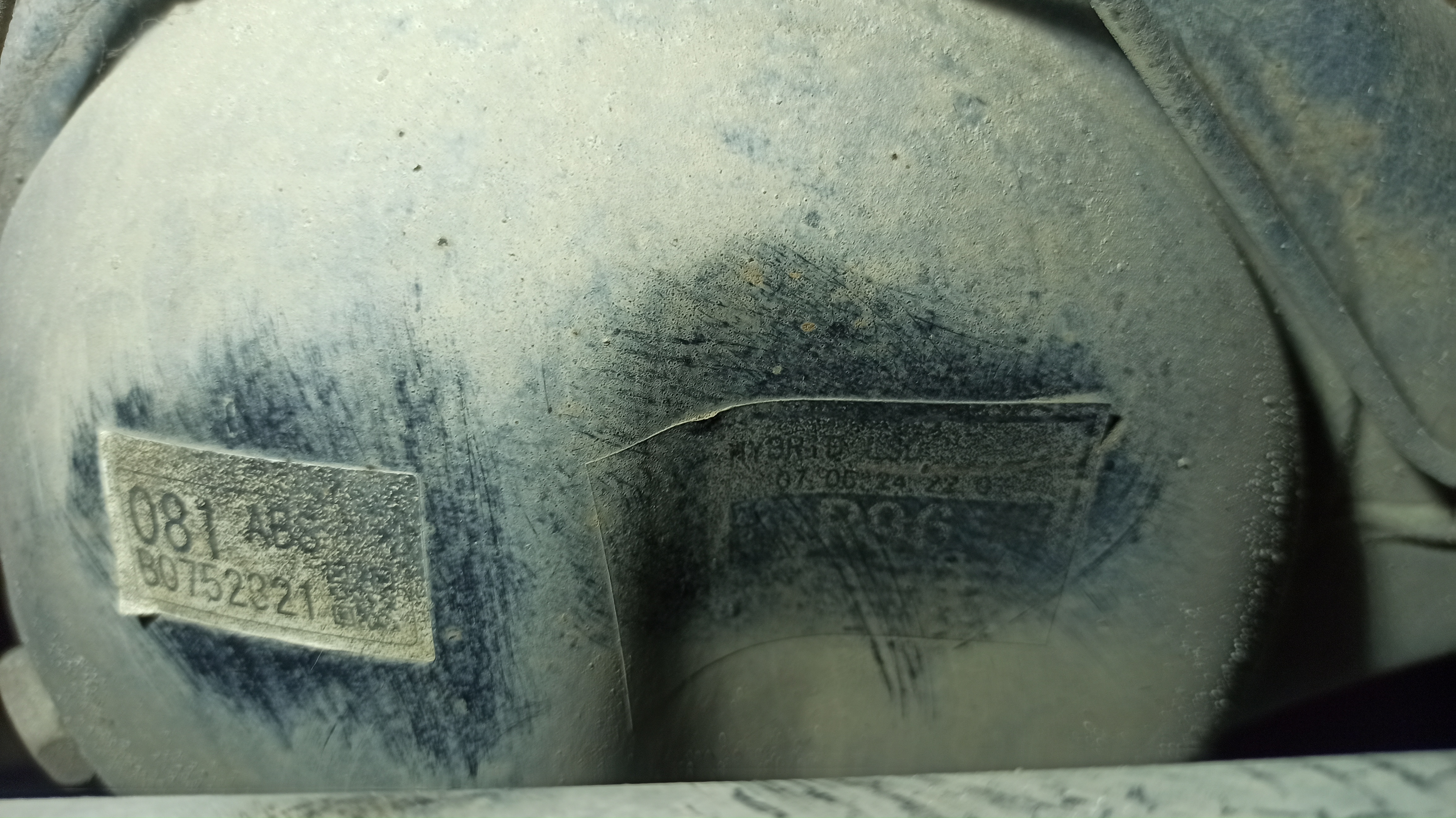

Чем я дальше начинаю погружаться в эти цифры, тем больше становится вопросов. Как мне определить какие пары у меня стоят? По шильдику на мосту?

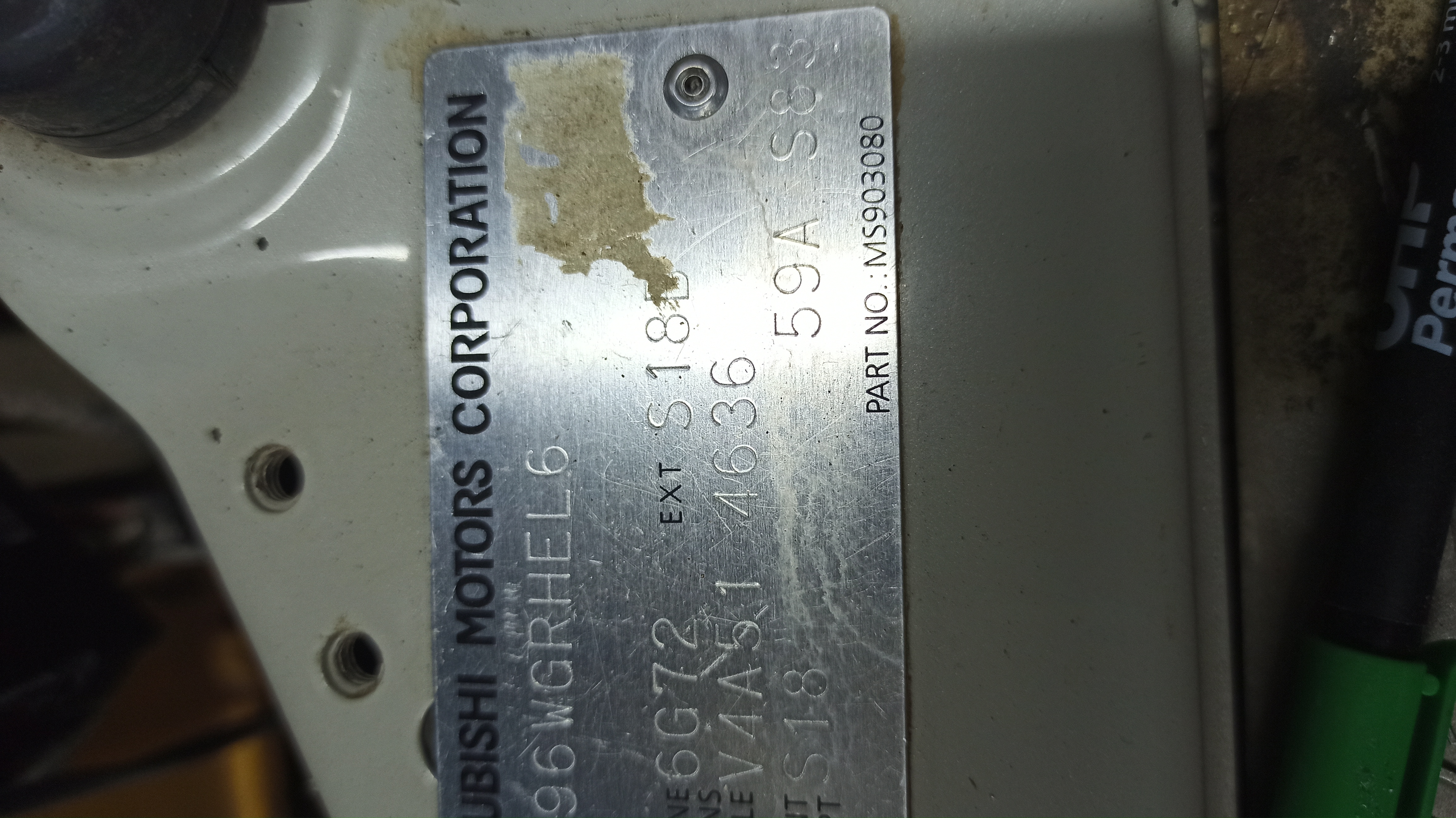

На шильдах моста я не нашел информации. . На шильде под капотом есть заветная цифра. 4636, я так понимаю это и есть 4,636. Теперь о главном, только не кидайте помидоры. Для большей тяги на бОльших колёсах как мне объяснили нужно занижать передаточное число ГП. Но ведь меняя на 4.875 я его повышаю? Или это не так? Вопрос номер два, залез под машину, редуктор на 10 шпильках, из чего я делаю вывод что он 9". Можно ли найти такой редуктор с блокировкрй, чтоб он поместился в мой чулок. Или таких не бывает?
