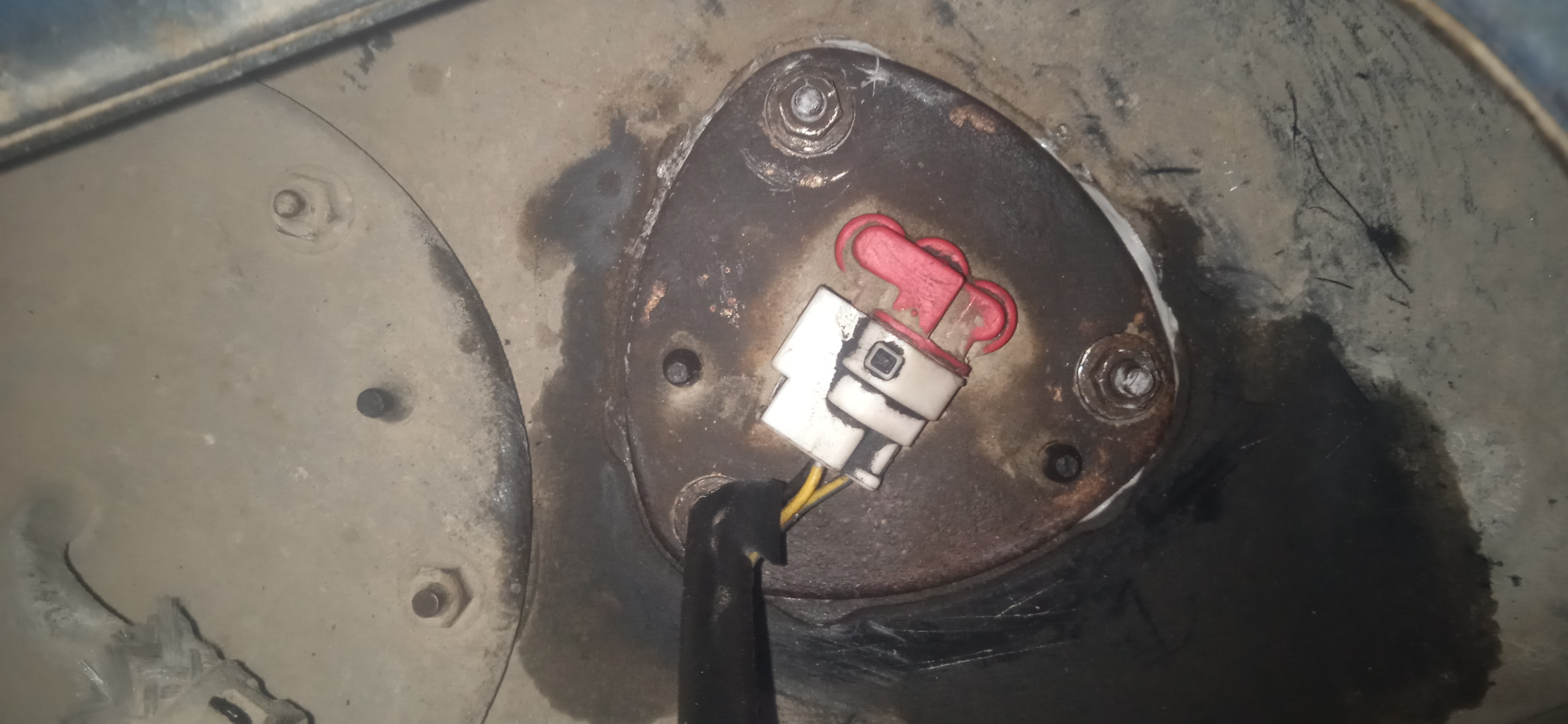

Всем привет! У меня паджеро 2 1992 года 2,5 тд коротыш.Такая проблема не работал датчик уровня топлива, когда я его вытащил проверил вне бака оказалосьь что он работает, так оказалосьь что когда вставлляешь его в бак и затягиваешь три гайки на определенном усилии , то он пресетает работать, как толтко ослабляю сразу начинает работать и стрелка поднимается, так и не могу понять в чем причина такого поведения, есть Ли у кого какие предположения

Возможно трещины на контактах.

Саня 57, о каких контактах идет речь?

Которые на датчике,в районе фишки,если при затягивании датчик перестает работать,значит нет контакта.

Саня 57, спасибо, буду пробовать тогда разбирать датчик
