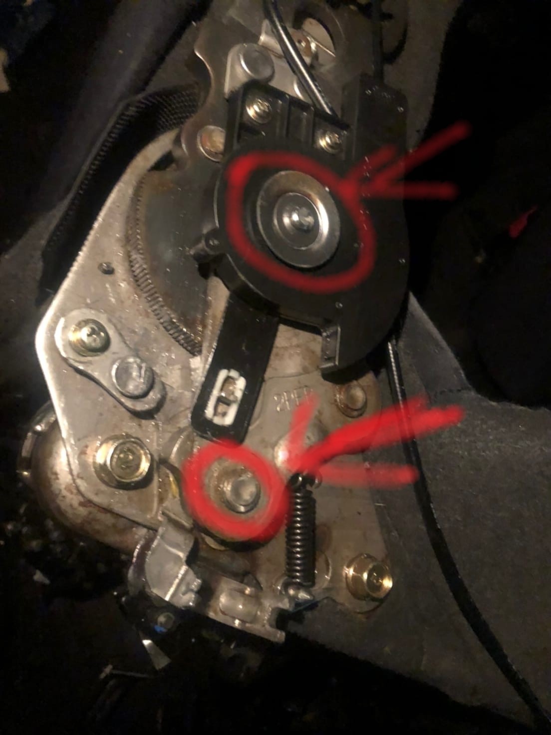

Решил я на больничном заняться устранением недостатков своего тарантаса. Выбор пал на полжизни не работающий механизм регулятора наклона двух совместных правых сидений второго ряда (ручка которых располагалась не вдоль сидушки, а предательски смотрела вниз). Сказано — сделано. Открутил сиденья, снял амортизатор и заднюю пластиковую крышку, после чего моему взору открылся закисший механизм. Попытки его разработать ничем особе не увенчались. Приложив много усилий, можно заставить его работать, но боюсь, что бедная ручка с тросиком с такой задачей не справится. Чтобы понять, как должно быть, я разобрал дублирующий механизм с другой стороны, который работал идеально. Поняв, как все должно быть, я принялся планомерно разрабатывать закисший и заржавевший за 16 лет механизм, но через пару часов понял, что игра не стоит свеч, так как без полного разбора почистить и смазать составные части не получится. Вопрос, что делать и как быть? All data и emex, считают этот механизм единым неразборным узлом. В продаже его нет. Есть ли умельцы-кулибины, кто уже занимался подобным вопросом? Как можно снять и поставить на место заклепки, которые видно на фото?
С нетерпением жду ваших предложений и советов! :*THANK*:

Высверливать и впоследствии клепать

HiTEX писал(а): Высверливать и впоследствии клепать
Спасибо за совет, буду сверлить!
