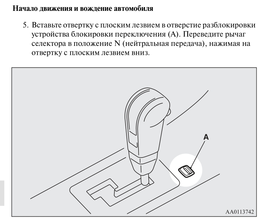

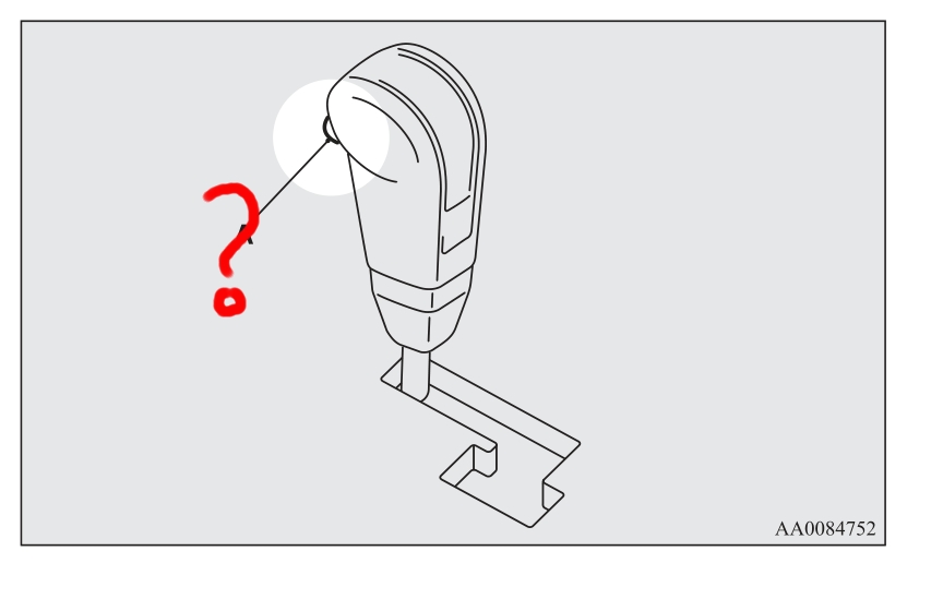

Возникла проблема, внезапно перестала нажиматься кнопка на ручке АКПП (защита от случайного переключения). Т.е. с "Р" ручку не перевести (приходится нажимать отвёрткой специальное отверстие).
Эта проблема совпала с пропажей звука во всех динамиках встроенной мультимедиа системы (W-13), снял 2 предохранителя (с мультимедиа) т.к. в салоне запахло проводкой.
Моё предположение, что пересеклись (перемкнулись провода мультимедиа и этой кнопки блокировки...
Прошу помощи, может кто сталкивался с подобной проблемой???

Сам разобрался в чём было дело.
В моторном отсеке предохранитель #18 - отвечает за аудио (усилитель который стоит под седением пассажира в салоне).
Как оказалось, он же отвечает за кнопку разблокировки на ручке АКПП. Ни в одной книге об этом я ничего не нашел. Хотя, в одном мануале видел упоминание о предохранителе #7 (в салоне), там было указано, что он отвечает за эту кнопку.
Может кому-то это пригодится.
