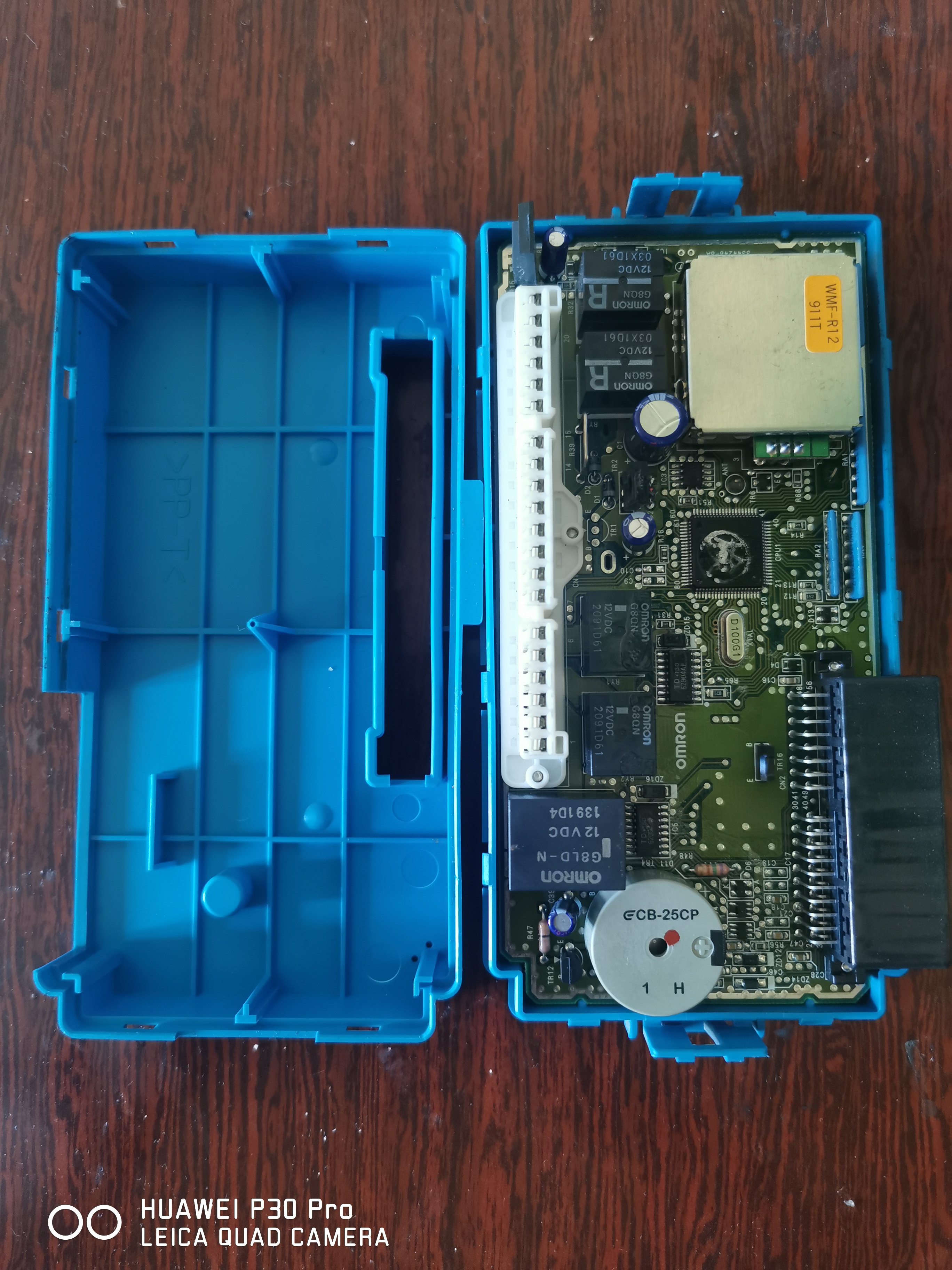

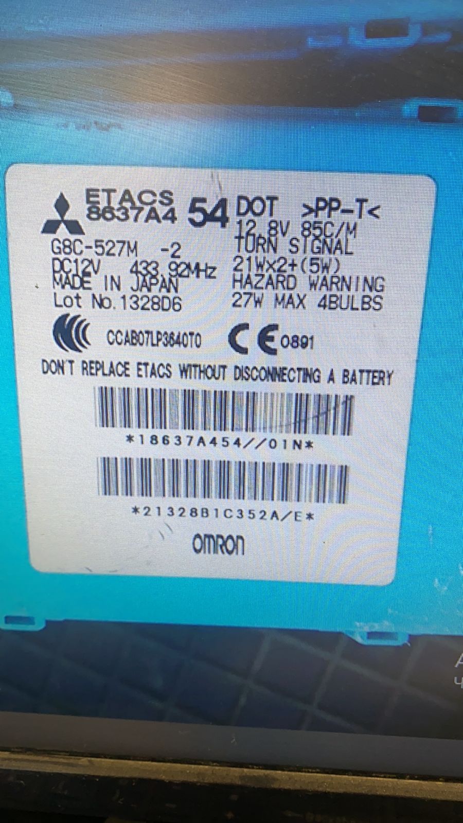

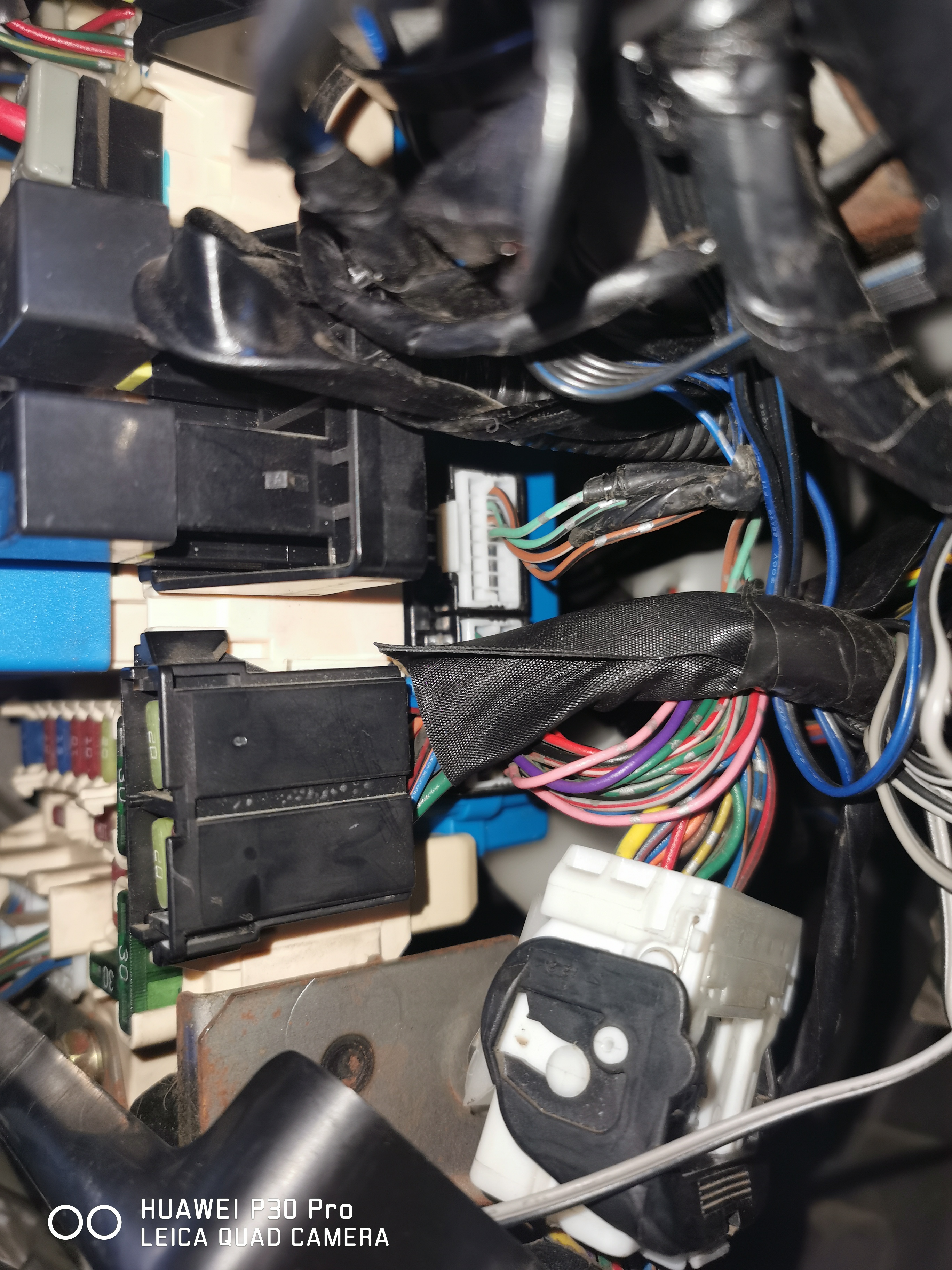

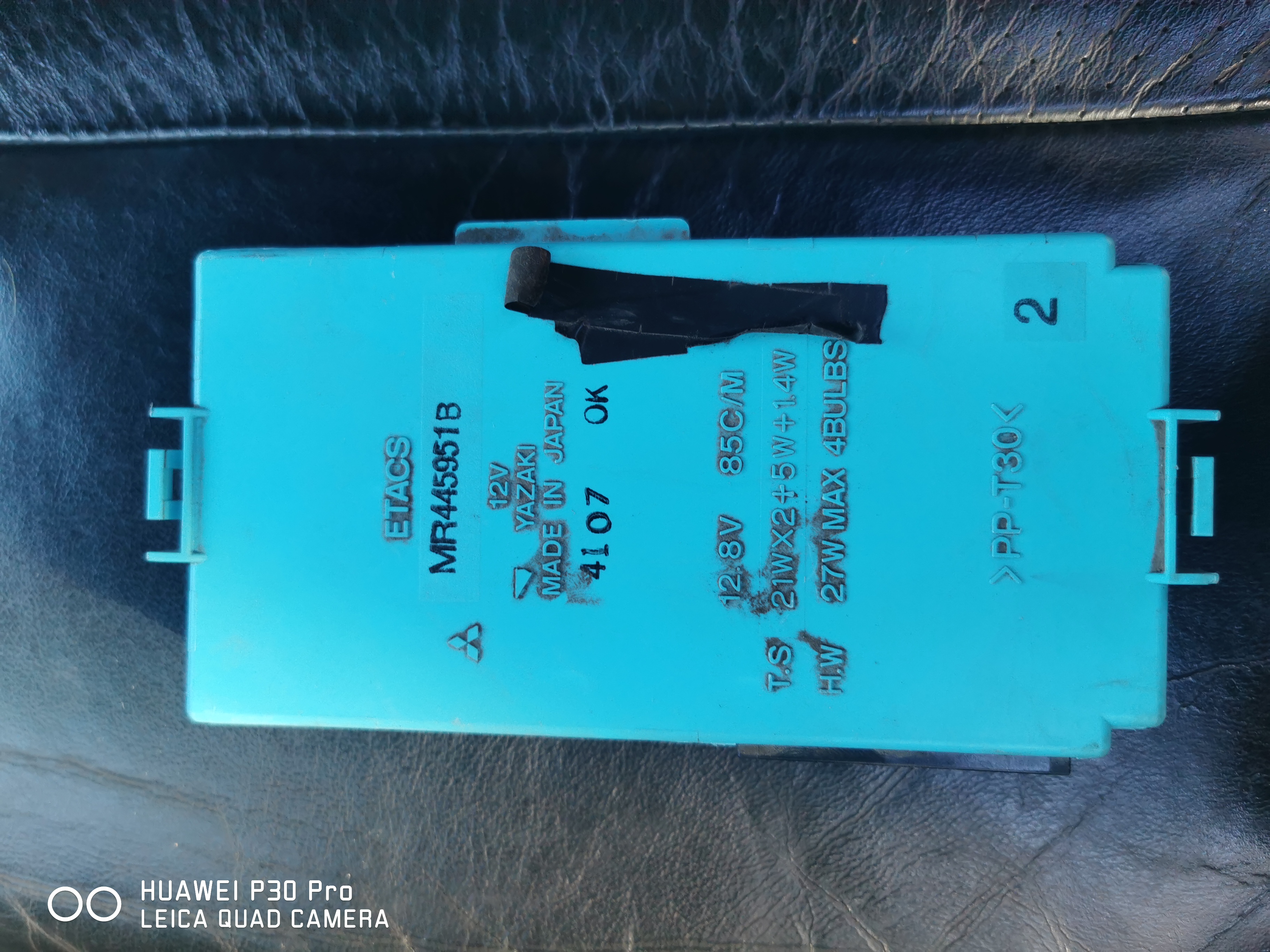

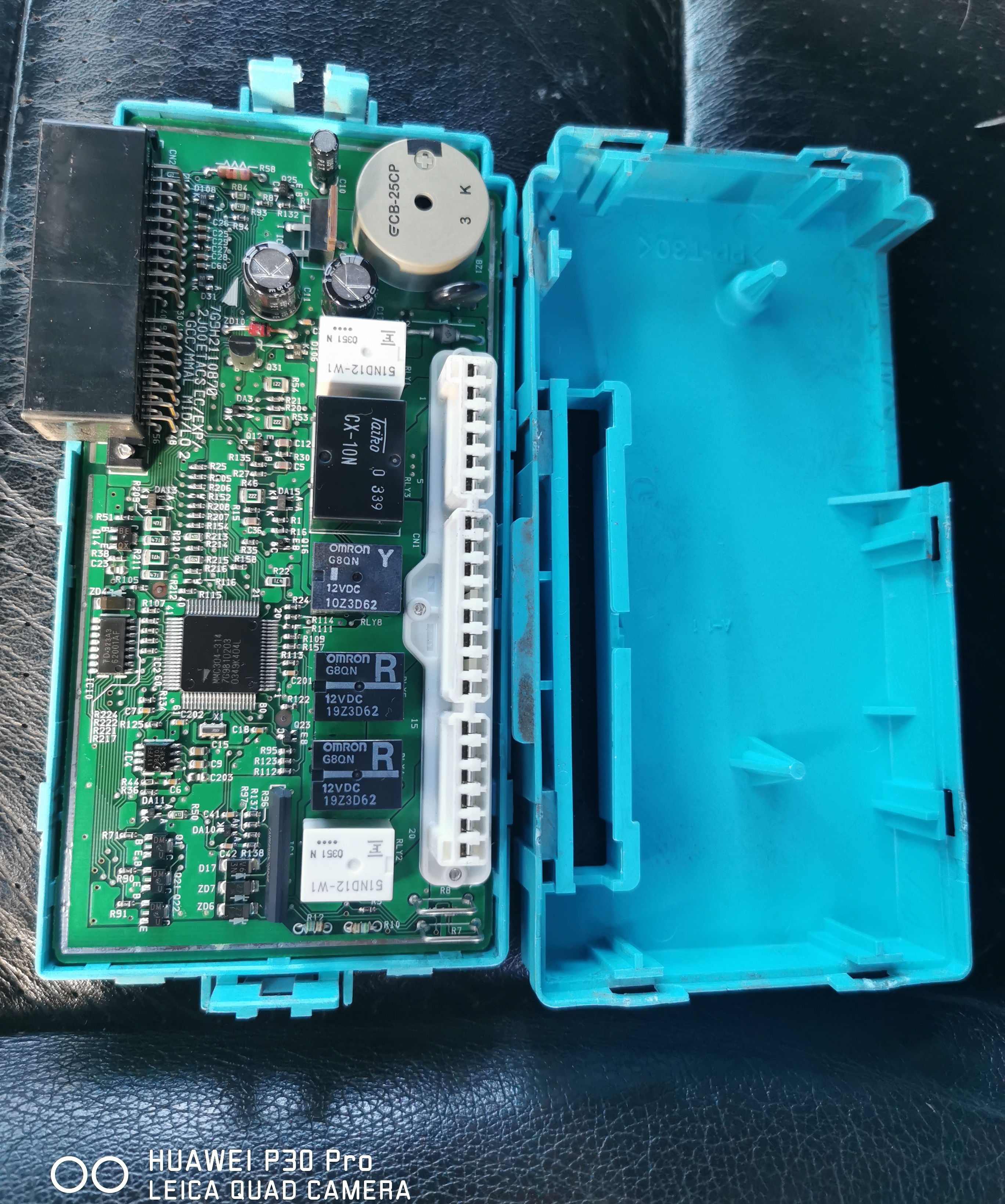

Приобрёл я блок поменял все, подошёл работает, даже плафон который у лобового стал плавно выключаться включаться, когда открываешь закрываешь двери и ключ вытаскиваешь вставляешь в замок, вроде мелочь, а приятно) как подножки у меня работают)
Подскажите алгоритм как правильно прописать брелок?
Который стоял
Который стоял
Который приобрел
Который приобрел
Поменял)
Поменял)
Внутренности который стоял

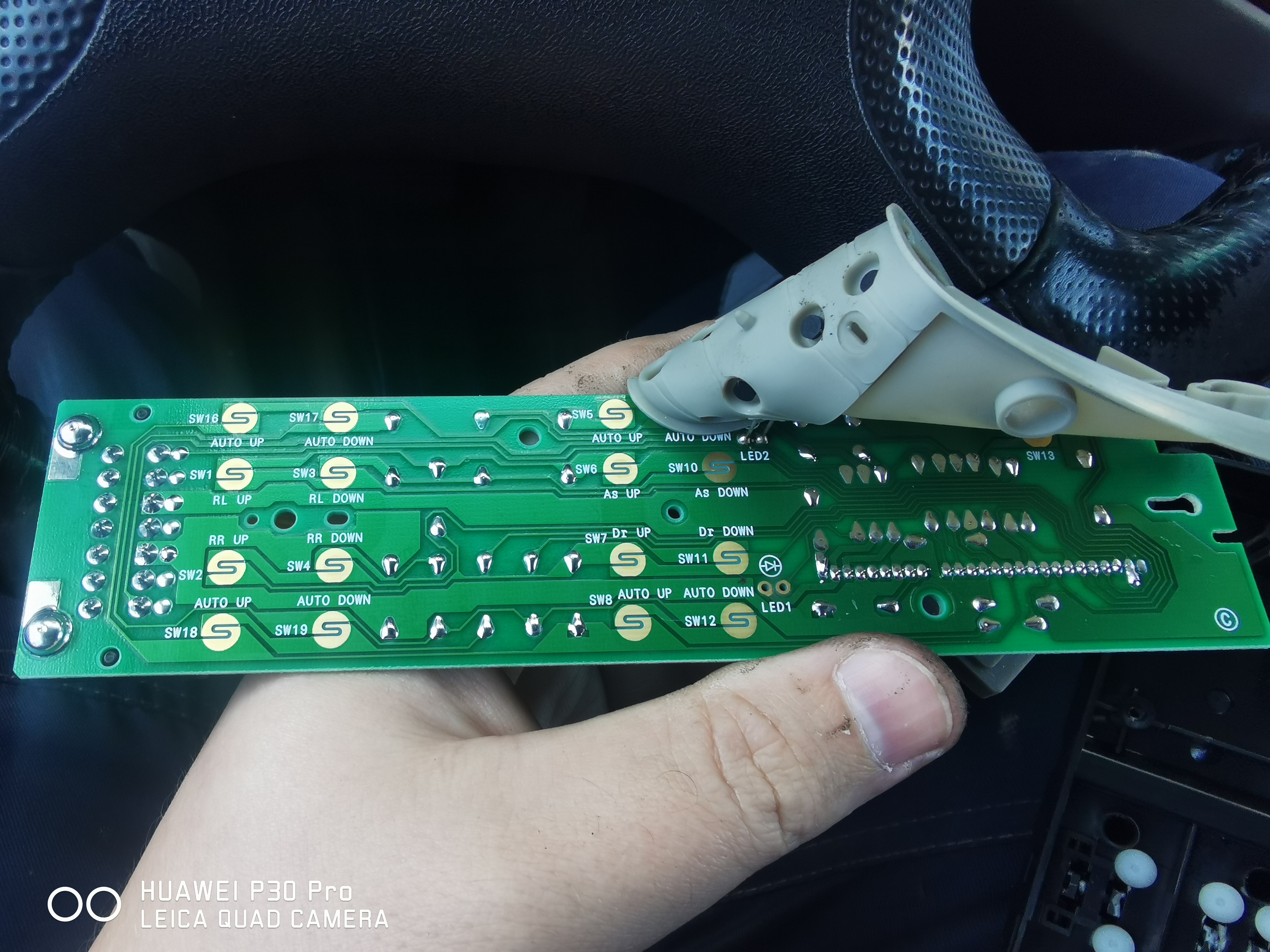

И ещё на блоке управления стёклами написано на плате auto на кнопках, т.е. они по идее могут работать в авто режиме или я не прав?
6g74 GDI СИЛА:)
Сообщения: 57490
Поблагодарили: 4803 раза
Куплю блок Etacs 8637a4 на Паджеро 3
А на самих кнопках что написано?

SNOOPER писал(а): А на самих кнопках что написано?
Ничего)
