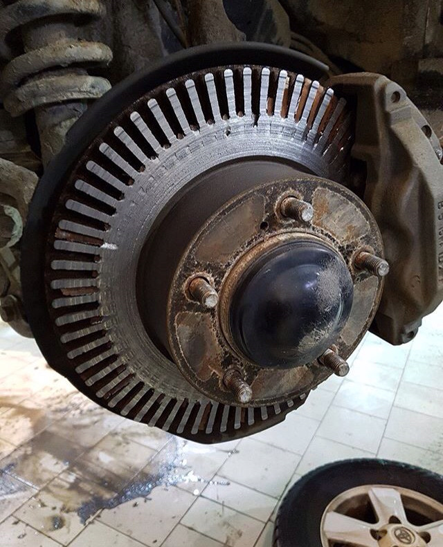

Там типа этого случается:
Площадь работы колодки меняется в течении оборота диска, отсюда и рывки. А есть/нету зависит от интенсивности торможения.

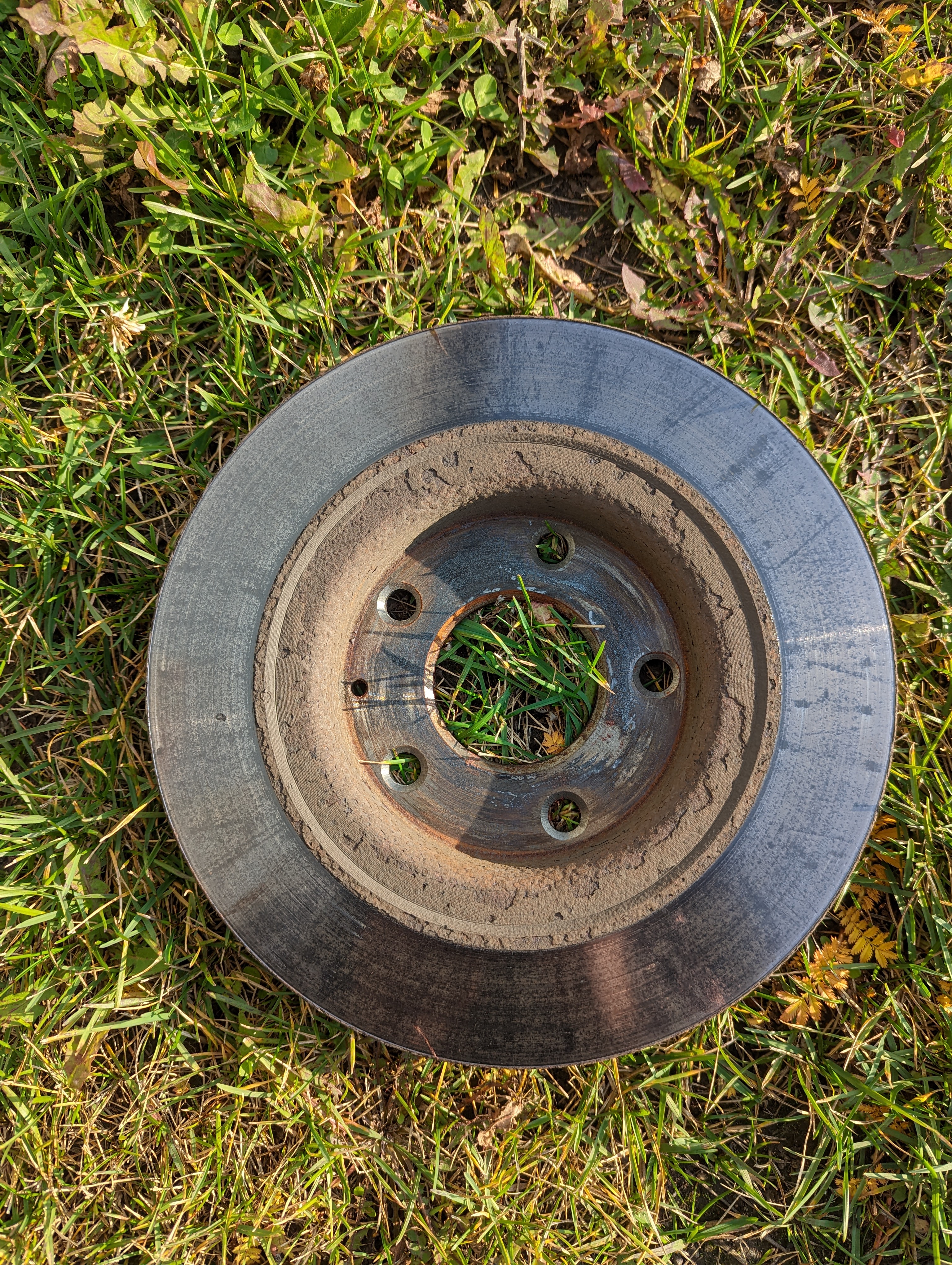

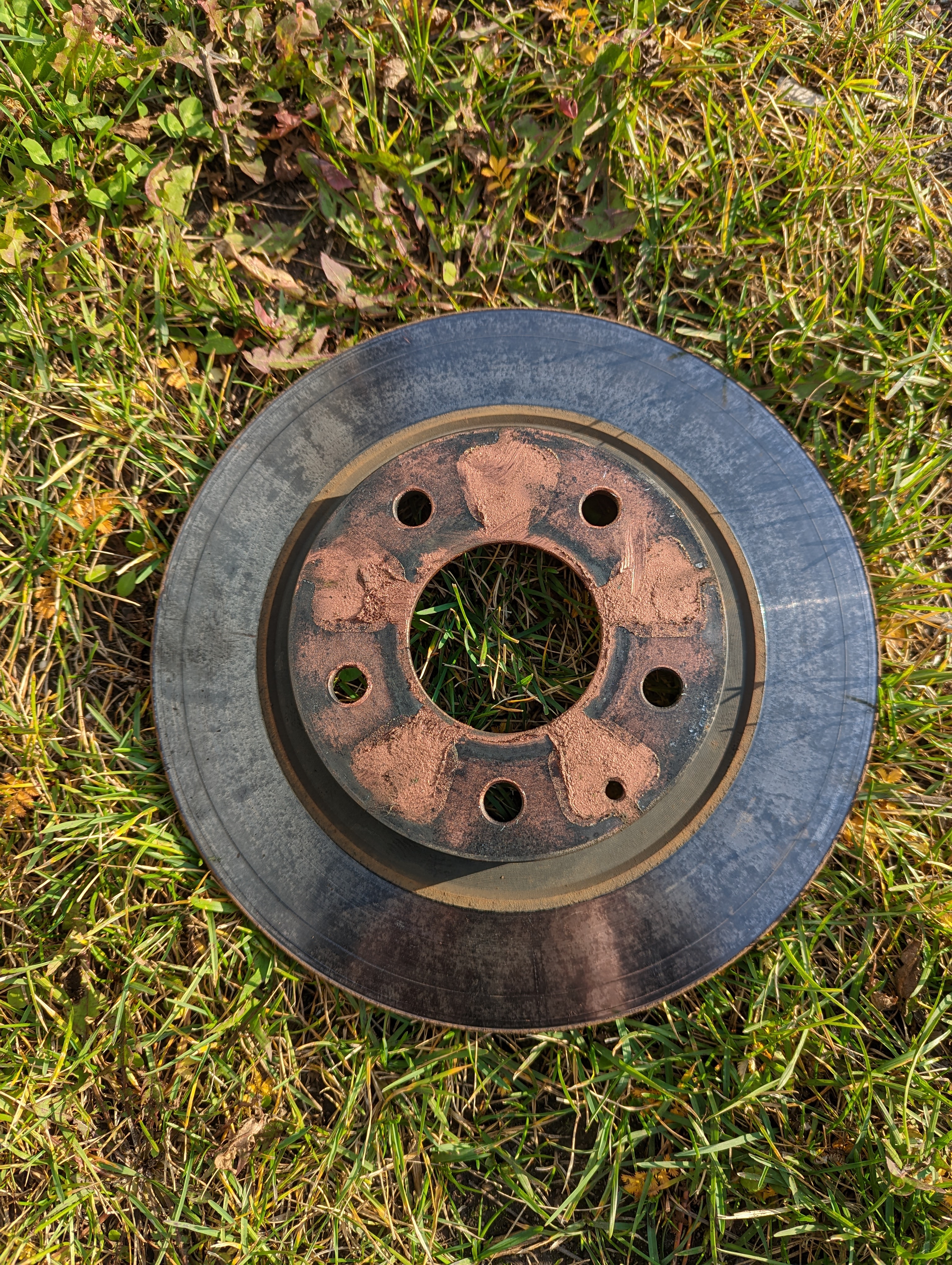

Скинул задние.
Откуда канавка на внешней стороне, и может ли она давать вибрацию? Других нареканий не выявил.

Sfinks писал(а): Откуда канавка на внешней стороне, и может ли она давать вибрацию?
Камушек мелкий или песчинка крупная попала под колодку. Вибрации от этого быть не может. По фото криминала не видно

SNOOPER писал(а): А что за поперечные полосы?
Даже и не знаю. Такое ощущение, как термичкские побежалости. Шероховатость на полосах не отличается от остальной площади диска.

Sfinks писал(а): как термичкские побежалости.
Да он и цветом синий какой-то , как Сфинкс в понедельник :*SCRATCH*:

Saur писал(а): Да он и цветом синий какой-то , как Сфинкс в понедельник
Саур, хватит синевой меряться, в этом пальму первенства у тебя не отнимут ))) А диски я бы поменял.
От колодок. Машина редко и не быстро ездит, стоит долго на ручнике с мокрыми колодками.
По факту думаю, надо проверять кривизну диска - могло повести геометрию по ряду причин
P. S. И эта... Медная смазка эт конечно хорошо, но не в таком количестве - слой должен быть совсем тонкий. В противном случае нет полноценного прилегания колëсного диска, и, как следствие, полноценной фиксации колёса на ступице
