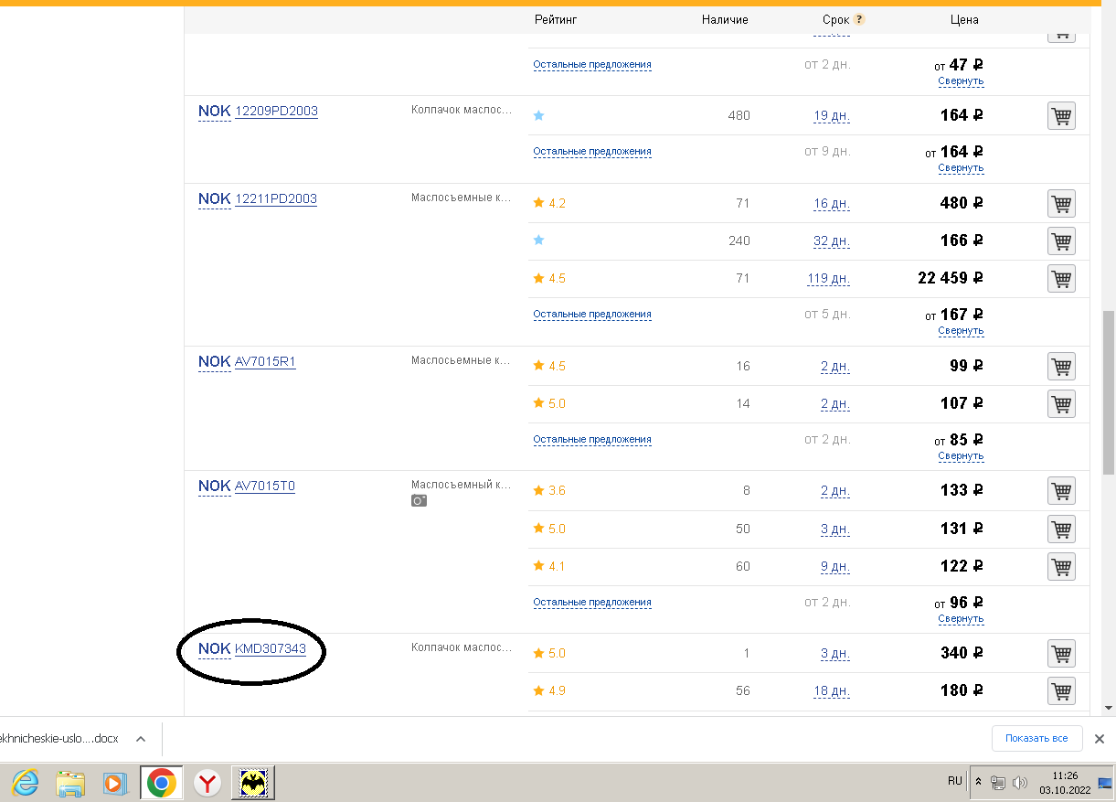

NOK AV7015T0. Вроде как эти идут на впуск и выпуск. Но сомнений куча. Какие ставили вы NOK??

Попались мне колпачки NOK ME203255. Вроде как номер подходит. А ни где нет информации для какого авто идут. Кто ставил?? на паджеро 4 200л.с

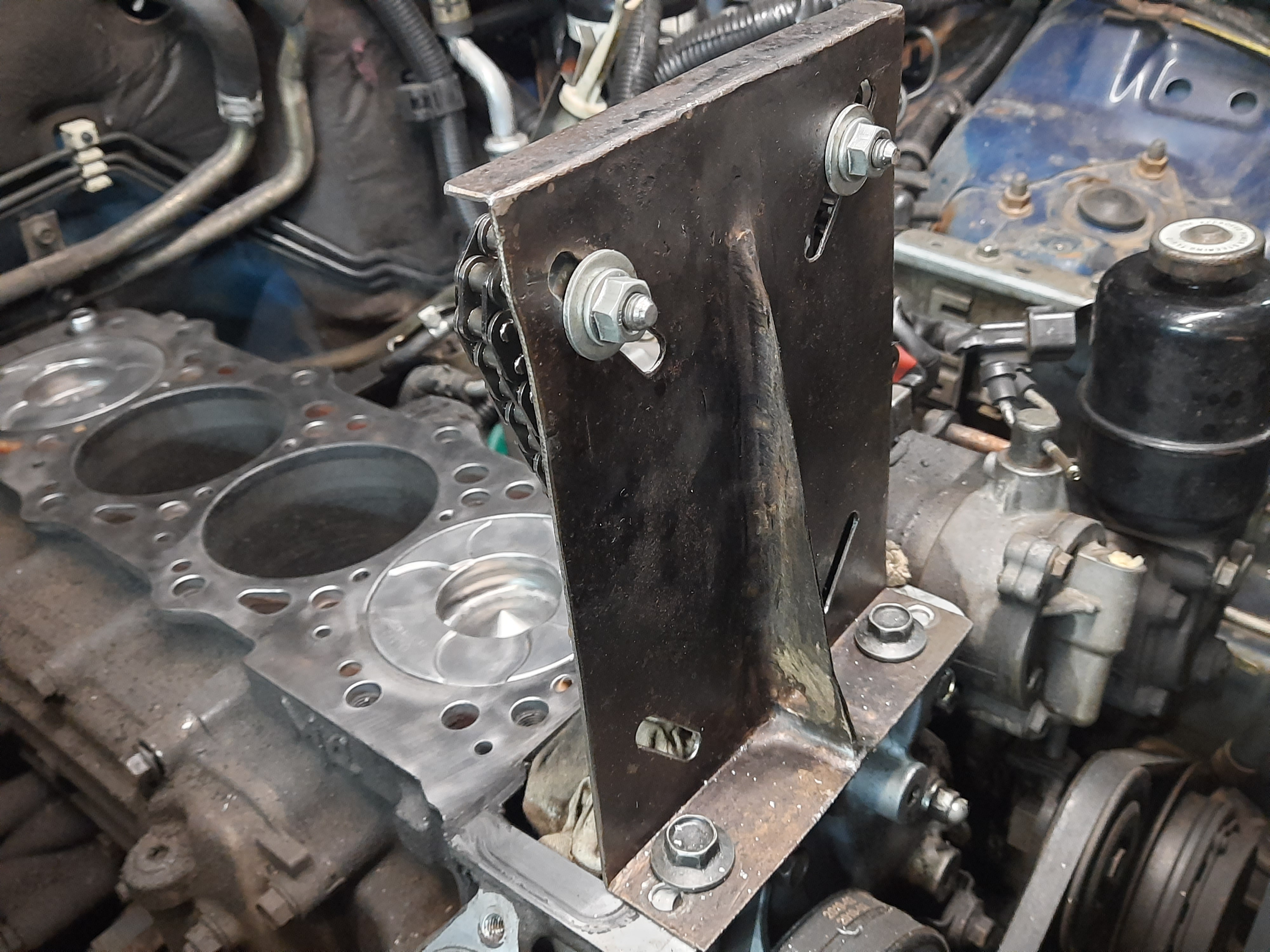

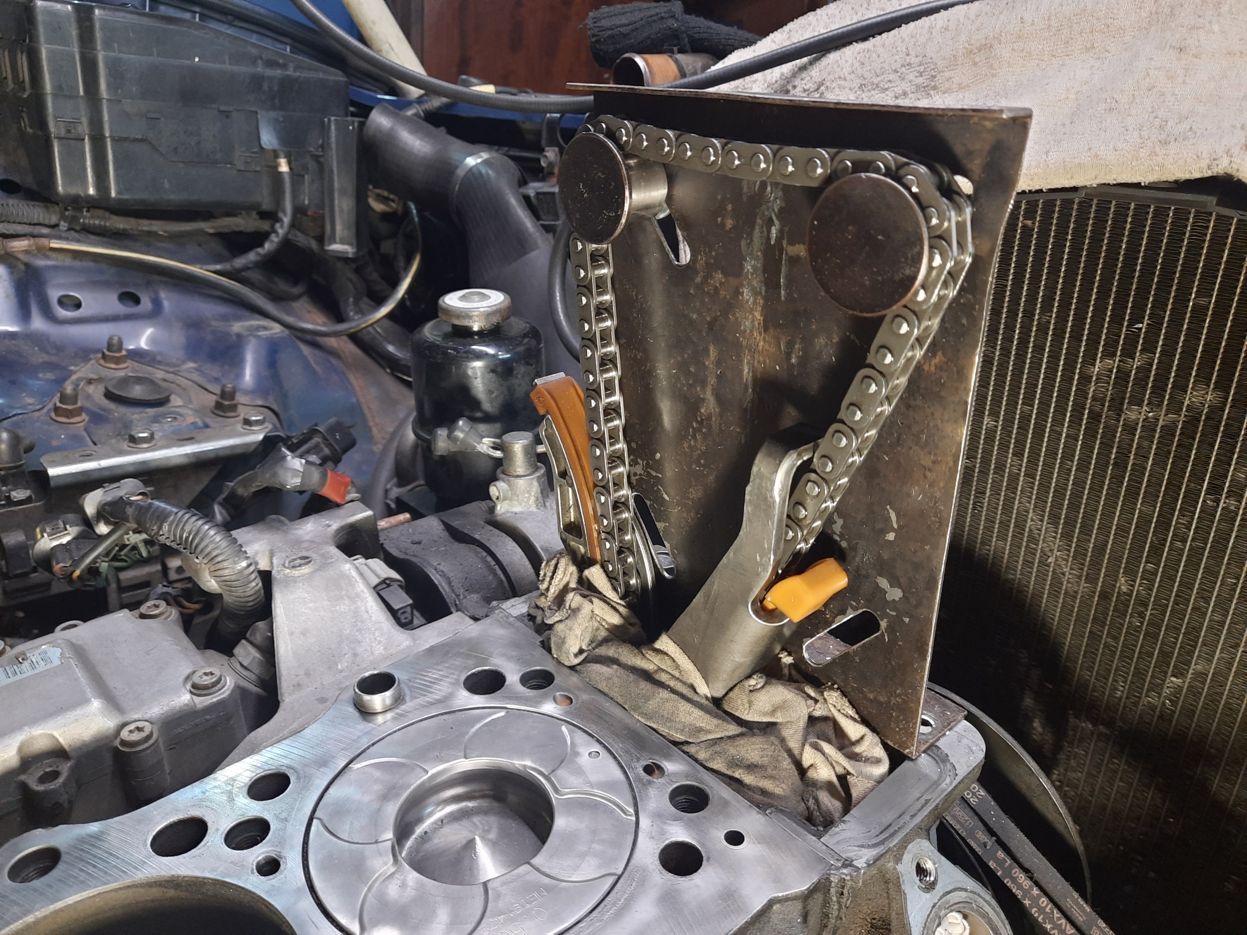

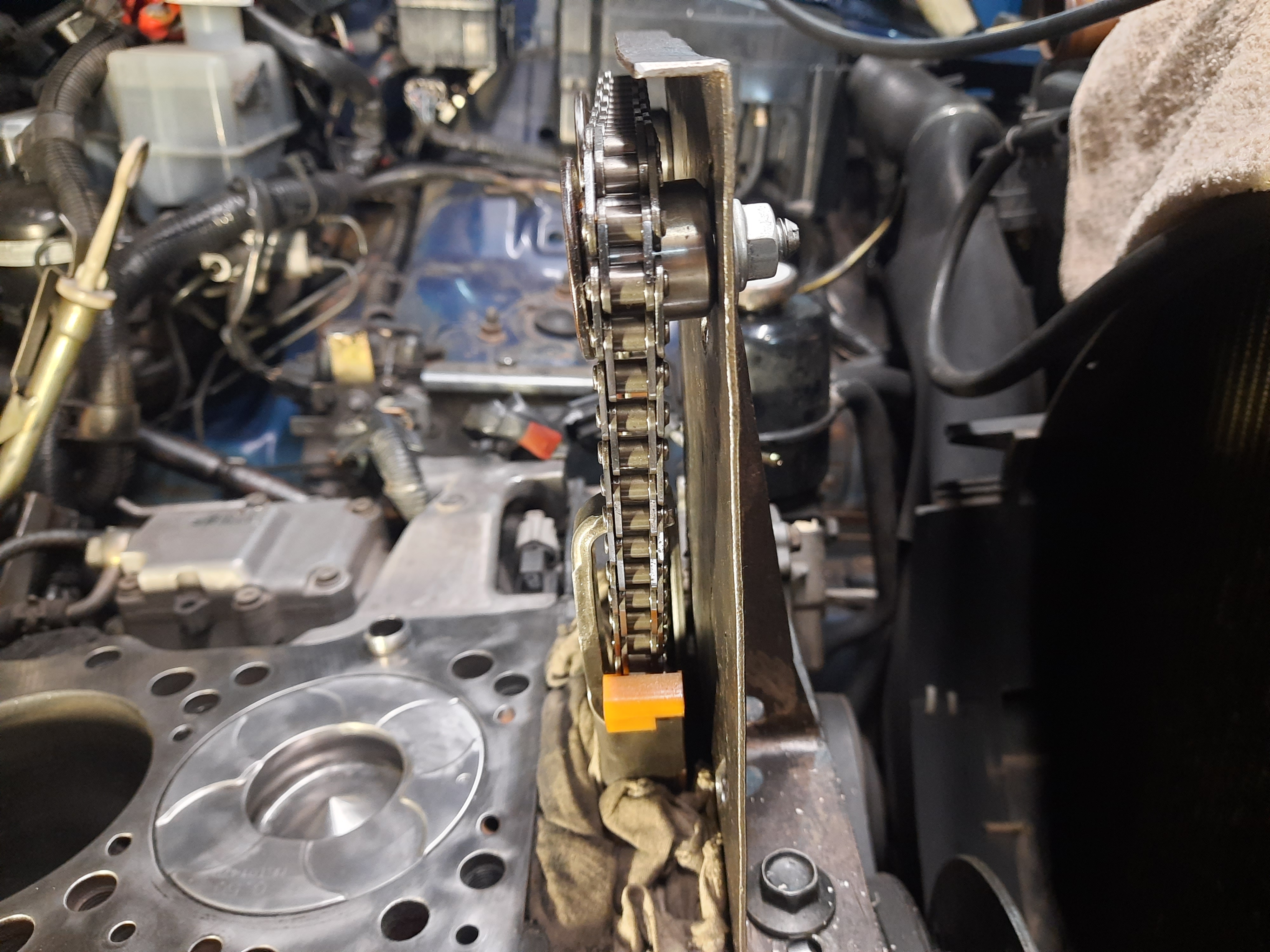

Замена - когда начнется масложор и дым из трубы. За день - да, можно поменять, только потребуется помощник, который оперативно отмоет распредвалы, постели, рокеры, пружины и тарелки клапанов. И клапанную крышку. И все болты. Можно, конечно, поставить все назад, как было, но лично я пока языком все не вылижу, собирать не стану. Поэтому мне, в одно лицо, может и трёх дней не хватить.
А ещё интересно же промерить биение распредвалов и износ их кулачков, биение рокеров, люфты клапанов на направляйках, постели и всякое такое. А это - время.
Плюс, лично я себе изготовил для этих дел приспособу, типа оригинальной, на которую накидывается цепь и которая позволяет крутить коленвал туда-сюда без боязни просохатить цепь вниз и дать ей перескочить на зуб. Без нее, когда распредвалы сняты, крутить колено стрёмно, это тоже задерживает работу.
Однако, принимая во внимание тот факт, что все сервисы работают по формуле 3x = 3y (забитый х... = залог успеха), я верю в "один день". С песочком на всех деталях, с сорванными болтами, перепутанными постелями и незнанием того, а что же это за зверь такой - динамометрический ключ....

А есть ссылка на эту приспособу или хотя бы фото? Спасибо.Злыдня писал(а): ↑ Плюс, лично я себе изготовил для этих дел приспособу, типа оригинальной, на которую накидывается цепь и которая позволяет крутить коленвал туда-сюда без боязни просохатить цепь вниз и дать ей перескочить на зуб. Без нее, когда распредвалы сняты, крутить колено стрёмно, это тоже задерживает работу.
- Злыдня
- Сообщения: 1458
- Зарегистрирован: 24 авг 2012, 13:52
- Мой автомобиль(и):: Паджеро 3, Турбодизель дыр-дыр-дыр
- Откуда: Новополоцк
- Откуда: Беларусь
- Благодарил (а): 6 раз
- Поблагодарили: 207 раз
Маслосьемные колпачки
Приспособа может крепиться как к блоку цилиндров, так и к ГБЦ. В последнем случае ролики переставляются в нижние прорези.
