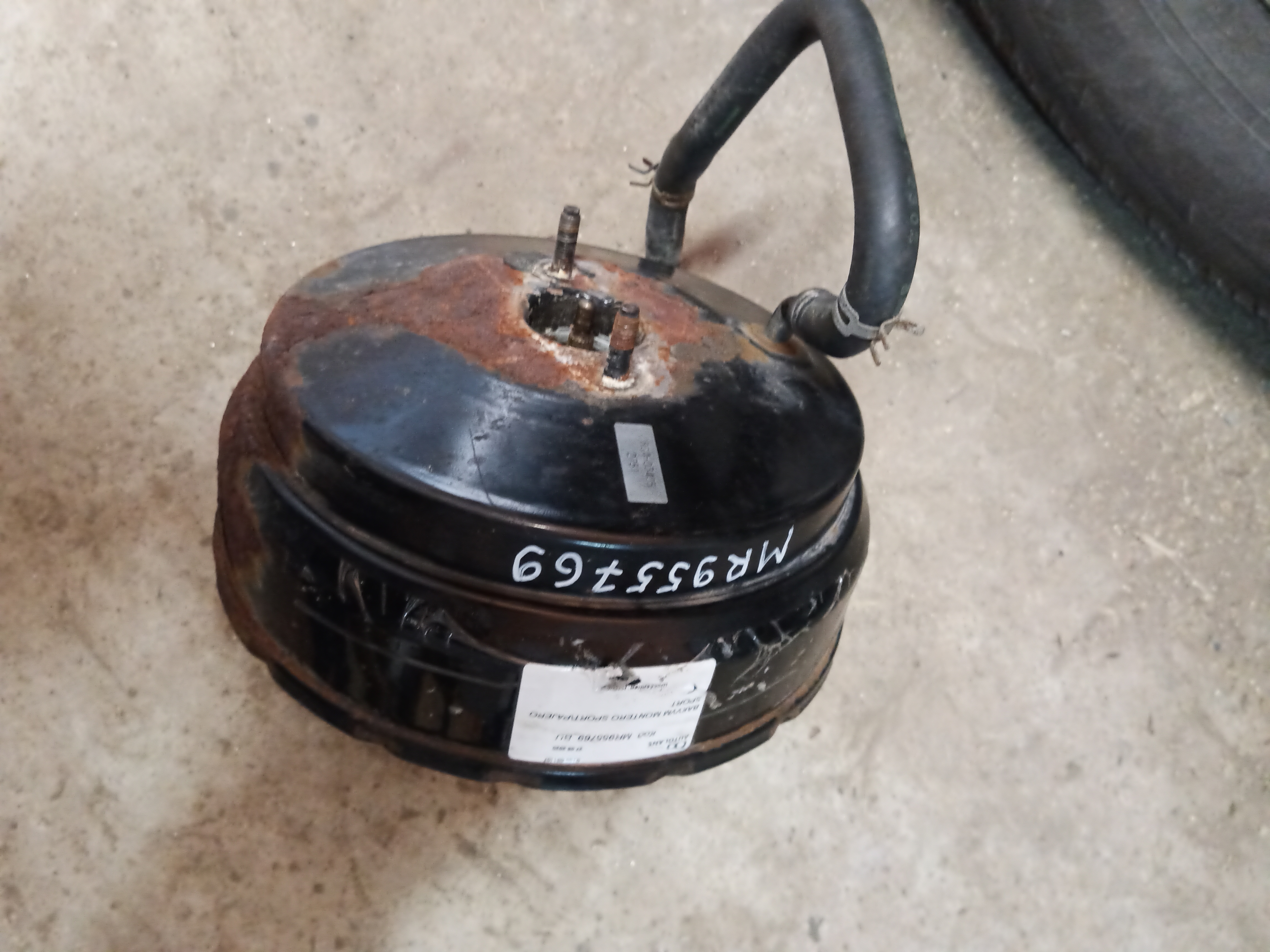

Ну думаю, понятно - ВУТ честно отработал своё. И полез в интернет , смотреть что по чем и где. Обзвонил несколько разборок - нет. На одной сказали, что есть как раз для меня. Приехал, глянул, а это не для моей машины. В два раза тоньше и еще датчик сбоку стоит. Прилеплена бирка - Mitsubishi Chariot MB928002. Уехал я оттуда ::-(:
И вот сижу, смотрю в монитор и не могу найти поблизости нужный мне усилитель. Есть в Москве, Питере, Мурманске и других славных городах. А в Краснодаре нету. И доставка долгая. Да и по фотке не очень то и понятно что там продают.

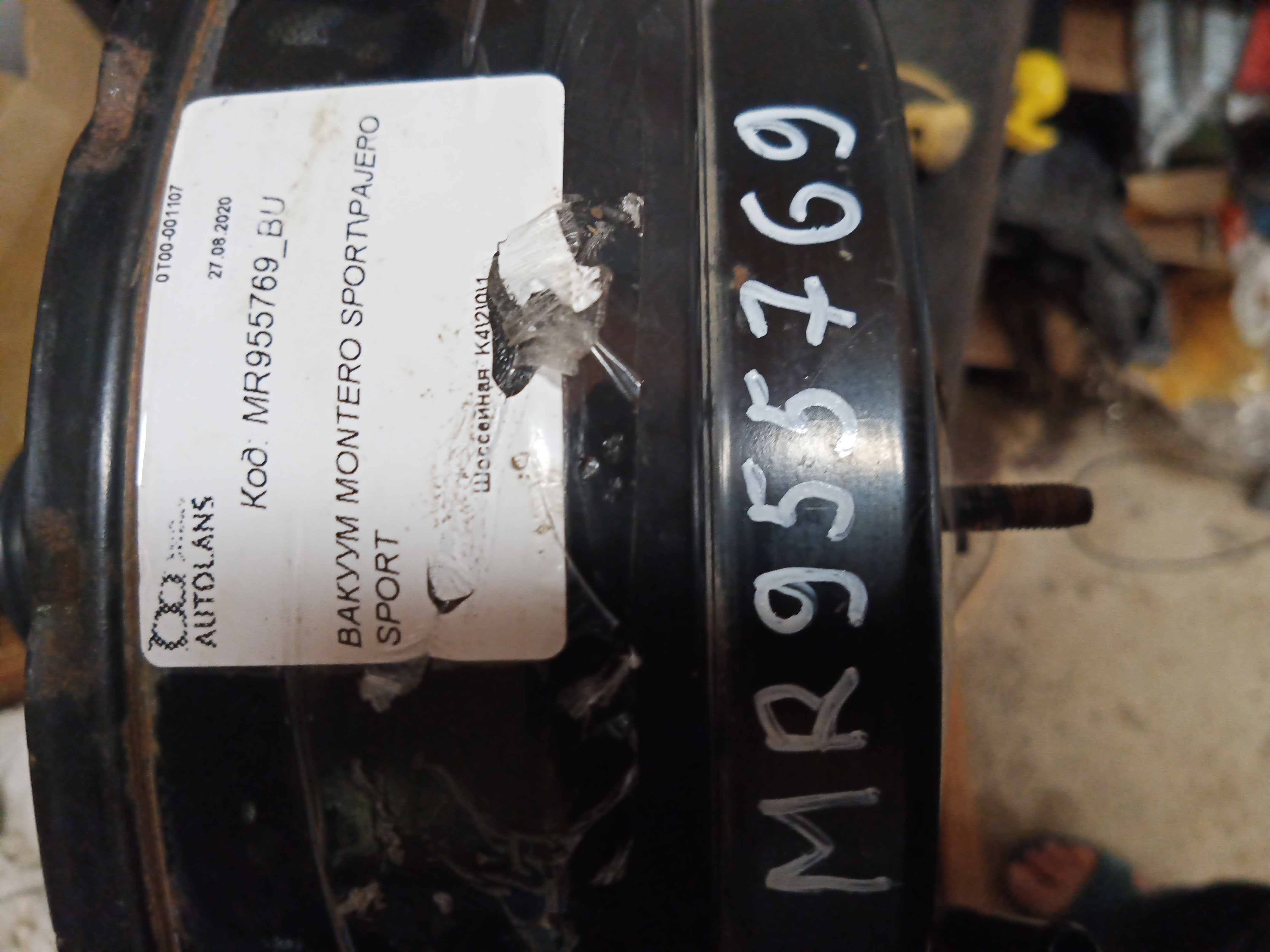

Закончилась моя эпопея благополучно. Поиски в интернете дали результат - в Москве нашелся мой ВУТ за 2500 рублей. Внешний вид, номер совпали. Заказал, через пару дней пришел.
Подсоединил шланг к коллектору, завел двигатель. При нажатии на шток обороты не проседали, никаких посторонних звуков не было. Почистил, покрасил и пока краска сохла, снял родной. Главный тормозной цилиндр не отдавал от трубок, просто сдвинул в сторону. Установил на место купленный ВУТ, проверил по мануалу все что связано с педалью тормоза - все в порядке. И наступило долгожданное удовольствие от торможения. Машина как надо реагирует, все работает.
