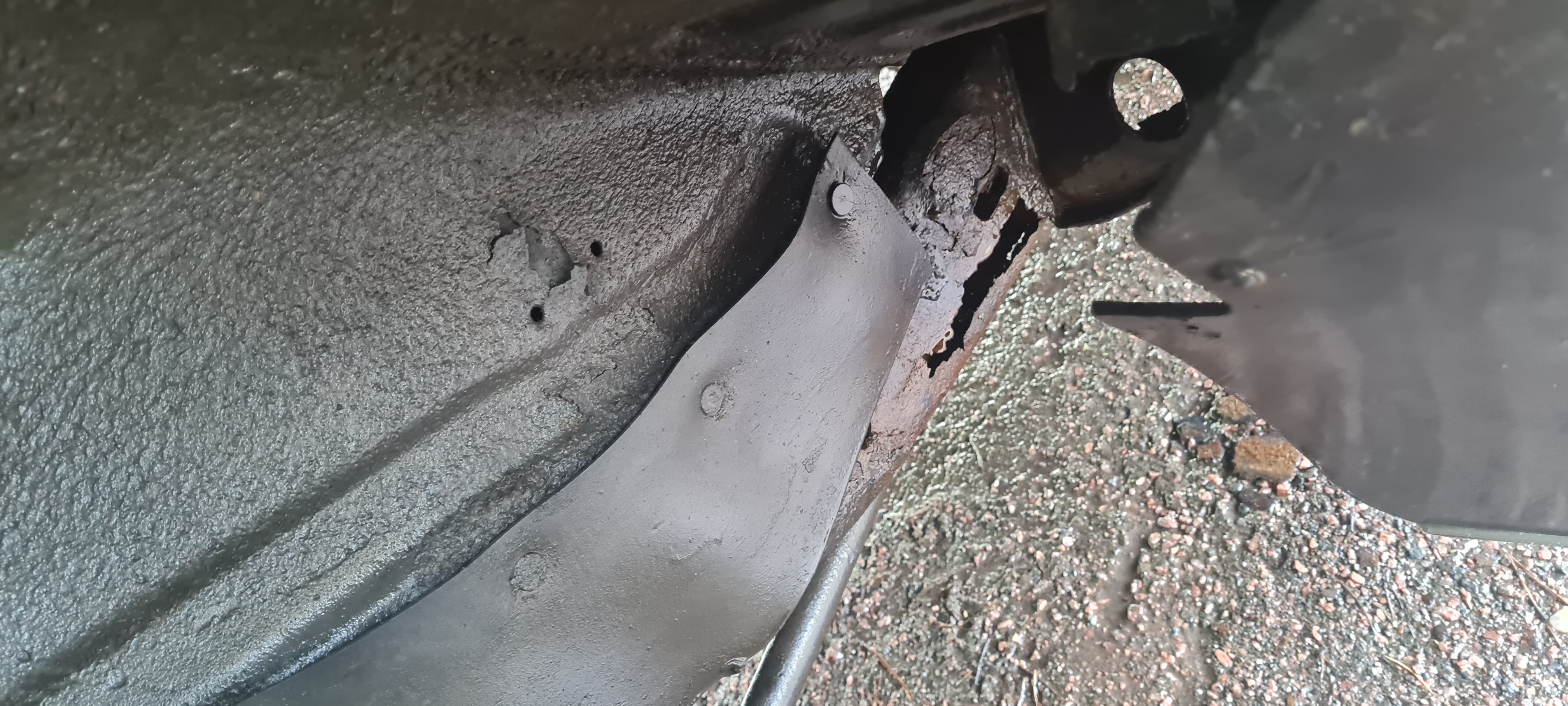

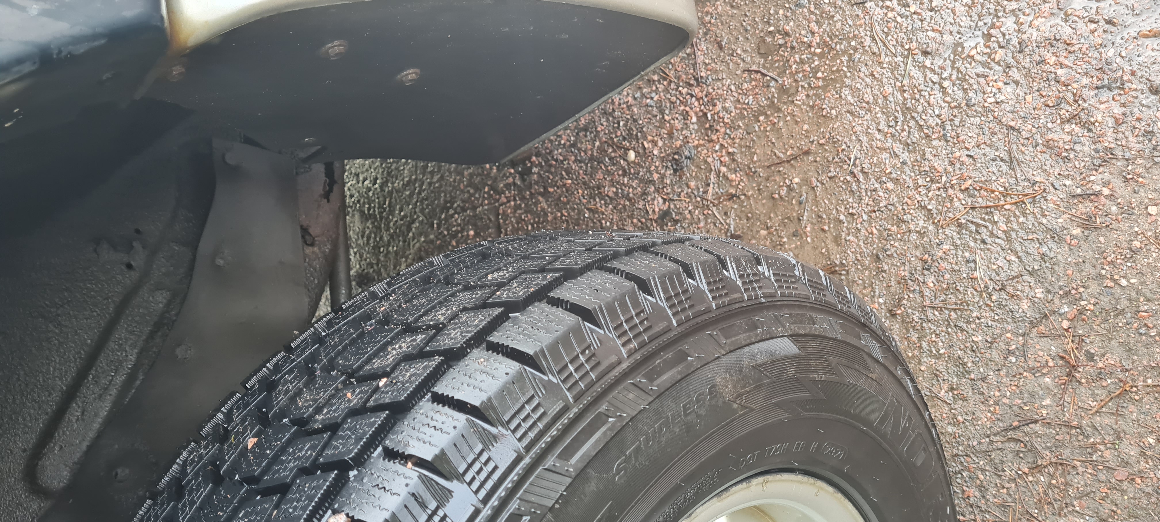

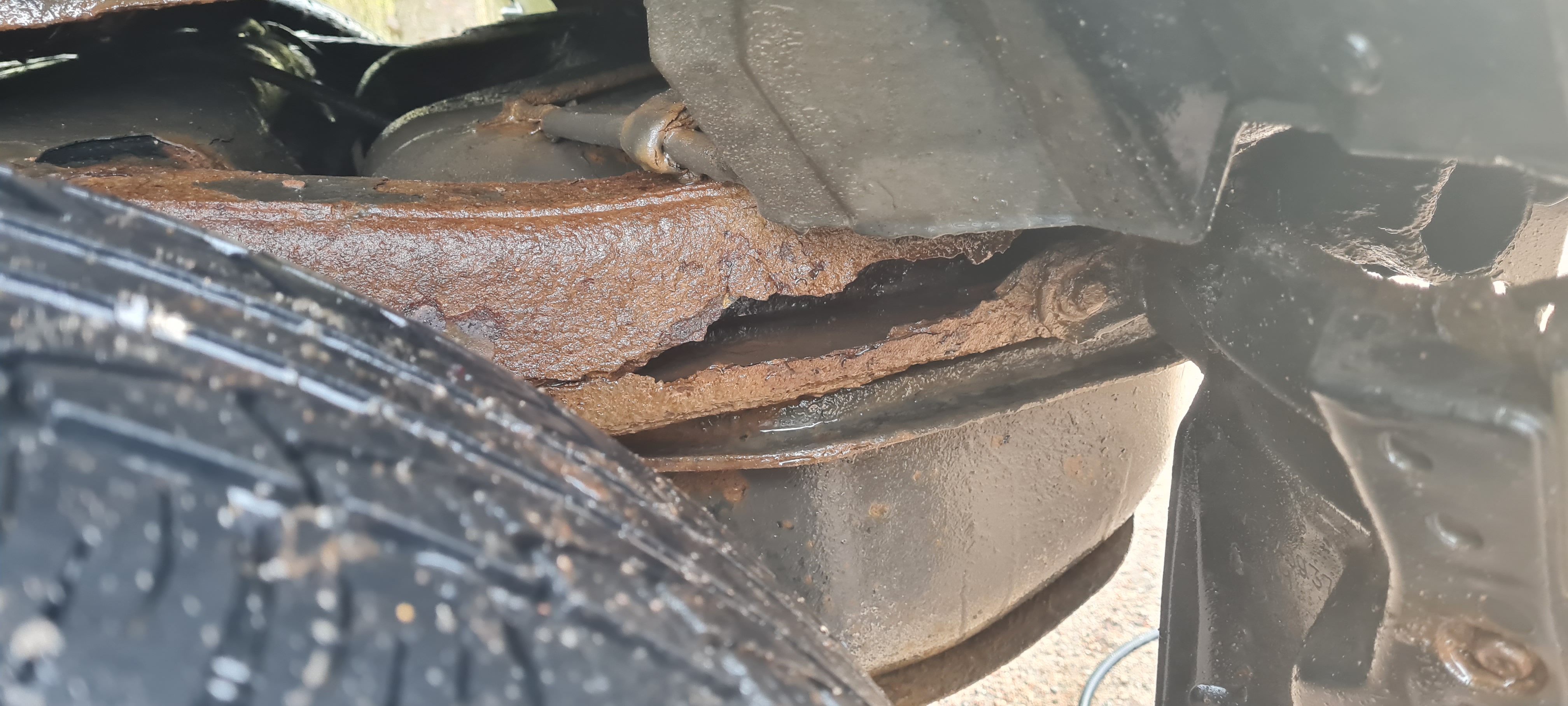

Уважаемые пользователи, прошу помощи в поиске рамы на мицубиси паджеро 2 , 1998 гв, дизель, еще и 3х дверка, машина прошла около 150 тыс км, состояние рамы печальное, когда мне пригнали из Германии в 2001 году пробег был 70тыс, В свое время делала антикор , но потом машину запустила, езжу только зимой 13 км в одну сторону и обратно, только по выходным. в год пробег всего лишь 1000 км за последние 5 лет, в этом году после активной мойки прям дыры в раме, знакомый взял в ремонт, но машину вернул, т.к в ремонт рамы нет смысла вкладываться по его мнению(((, другую купит/установить до ноября не успеваем. Проблема возле переднего водительского колеса меня волнует больше, чем дыра в районе багажника((( А так кузов не гнилой, двигатель работает отлично, продавать я не собираюсь, планирую ездить по 1000 км в год. Если вы поможете советом, ссылкой , координатами буду безмерно благодарна . Мой VIN: JMB0NV260XJ006255

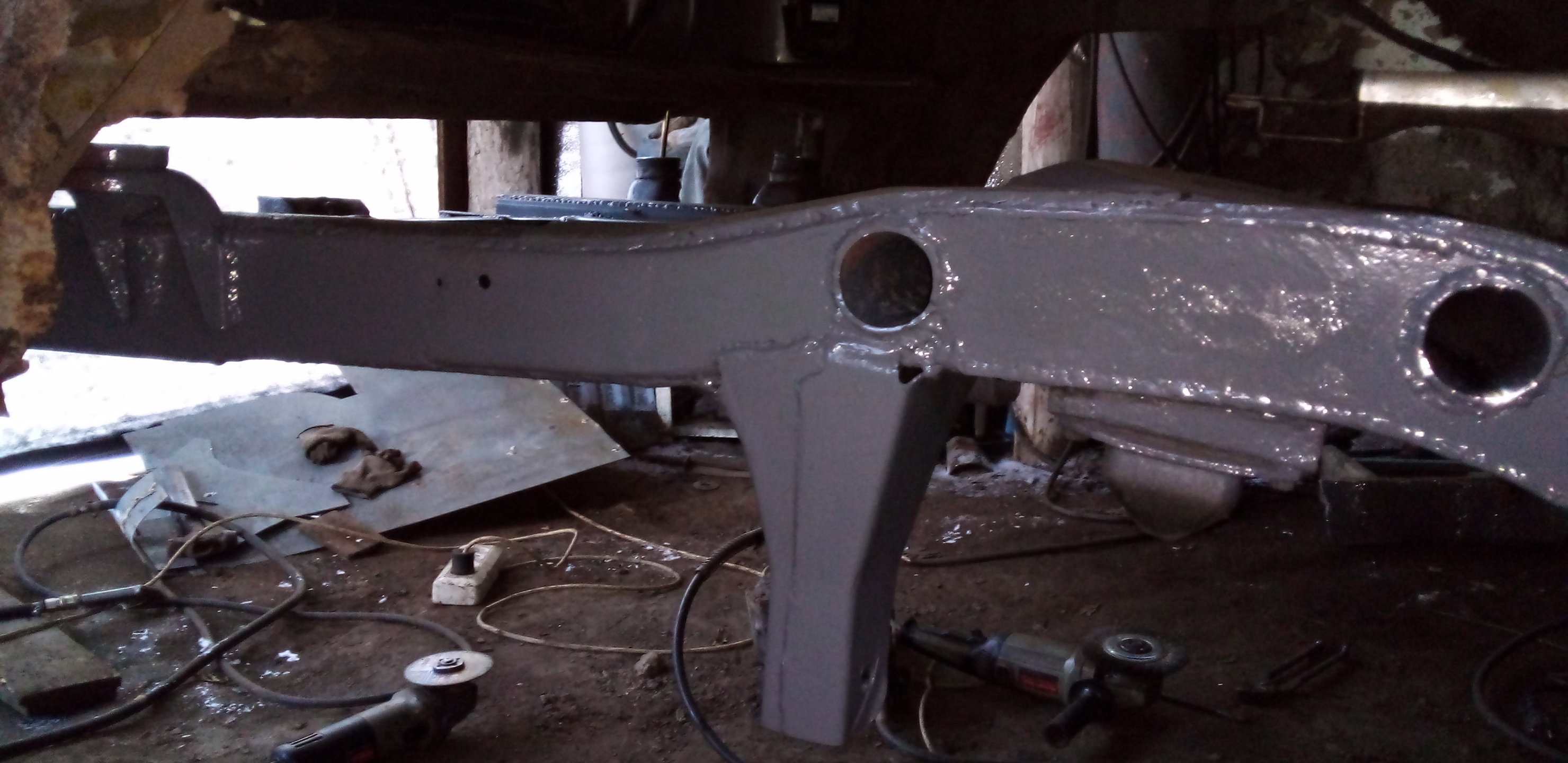

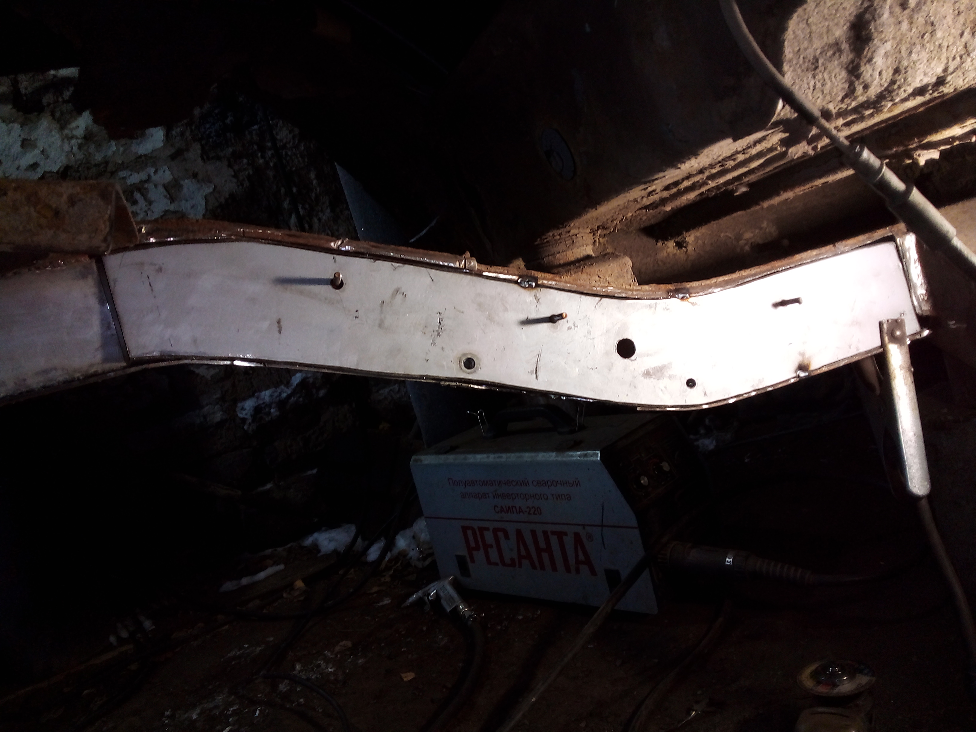

Все там нормально варится,если руки растут от куда надо.Там самое печальное место это вин.У меня на ремонт рамы ушло,4м профиля на 10,лист 3мм 1*1.5м,еще осталось,труба 56 2м,и пару профилей поменьше.По деньгам не помню,примерно 10т.р.Работать правда пришлось бесплатно,машина то своя

Срезается опора кузова,варится все новое железо,кронштейн на место и усе.Все зависит от цены работы.

С такой рамой смотри внимательно опоры кузова в ногах водителя и пассажира...

Второй год полет нормальный,и дубы дергал,и сканию.После антикора,вообще не видно что варилось,себе и так пойдет.

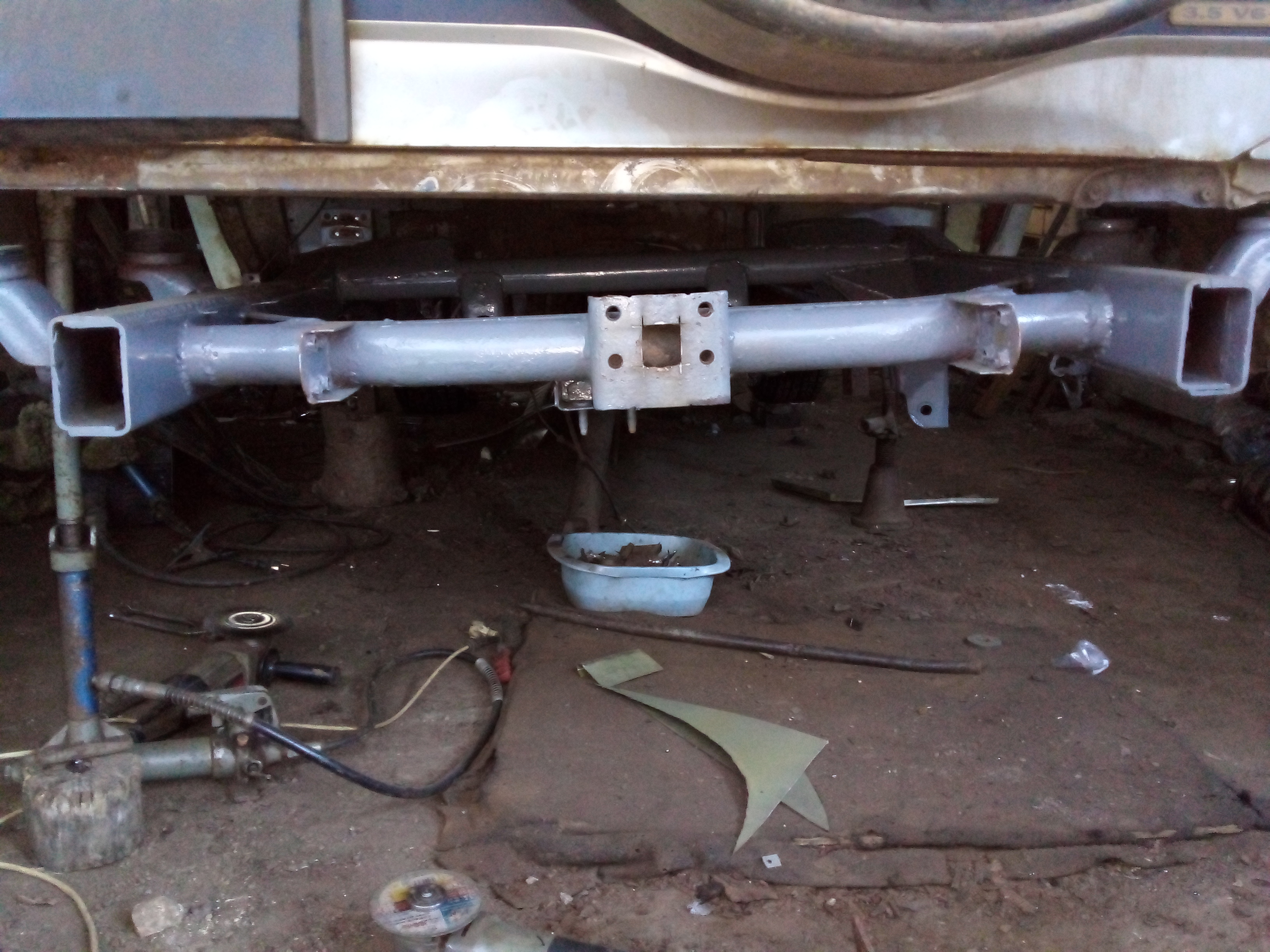

Леха, не будь лошарой....
Опоры дрыгла со своей рамы проблема???
Ты сам рулевые домики предлагал...
Ну и траверсу КПП возможно переколхоживать.
И торсионы тоже разные бывают по длине.
Но для того кто в это ввязался это мелочи, тем более бодик кузова.
ТС ещё раз перечитайте мою тему там всё описано, я поставил раму на леворукий 6ж74 от праворукого 4д56. И самый гемор был именно в проварке кузова.

По опыту работы со своей машиной- нет проблем отремонтировать старую раму, сдернуть кузов, и всё отлично ремонтируется. Опоры кузова передние изготавливал заново, тоже нет проблемы
