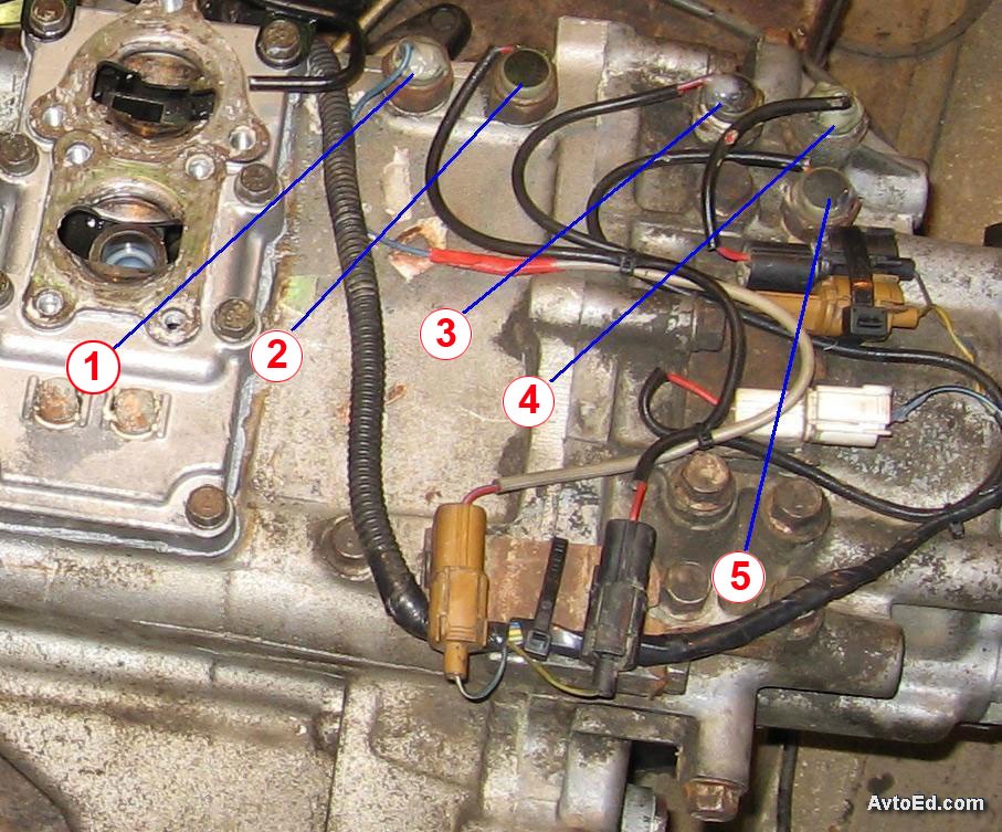

Братцы, а если дело в датчике можно его как-то прозвонить, может обрыв цепи, и как понять какой из них за что отвечает? Я если не ошибаюсь на раздатке их там аж 5 шт. На форуме совсем недавно может кто сориентирует меня по существу?

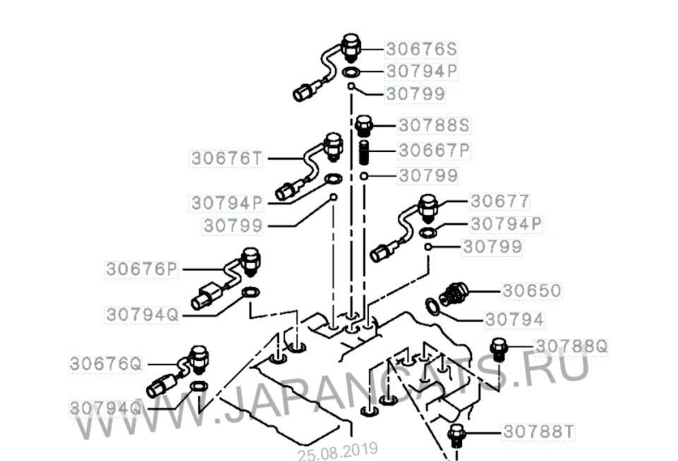

dr.motor, какой именно если не затруднит смотреть и если есть его маркировка чтоб сориентироваться по стоимости

Сообщение dr.motor »
30676q- 2h
30676p-2h/4h
30676t-4h
30676s- lock
30677 - hi/lo

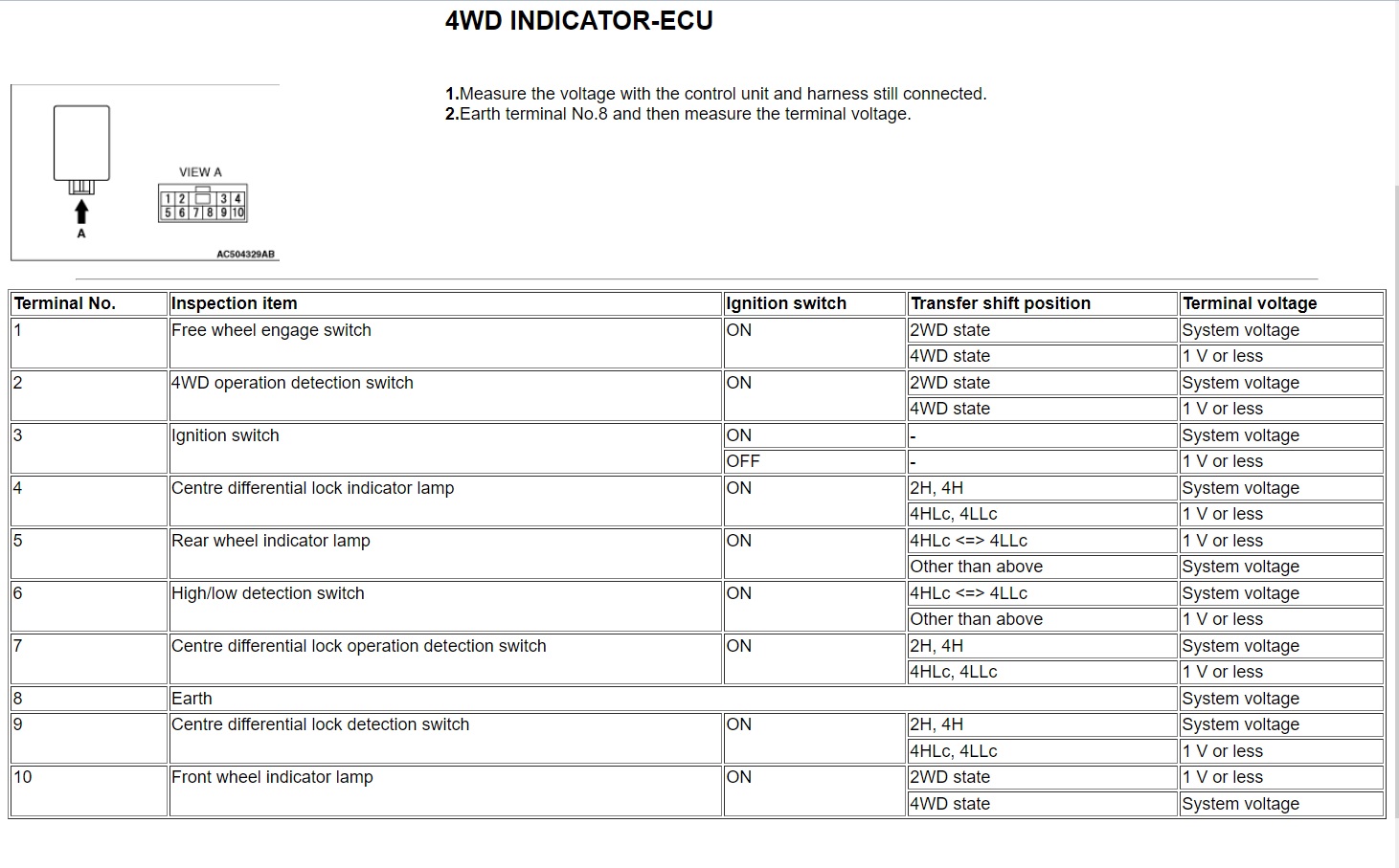

Volodey1985 писал(а): прозвонить, может обрыв цепи, и как понять какой из них за что отвечает?
1. Датчик выбора режима блокировки межосевого дифференциала
2. Датчик включения муфты подключения переднего моста
3. Датчик включения блокировки межосевого дифференциала
4. Датчик включения режима 4WD
5. Датчик включения режима HI/LO

SNOOPER, Подскажите пож. где находится данный разъем чтоб прозвонить можно было?
Сообщения: 57477
Поблагодарили: 4803 раза
Помогите советом не включается блокировка меж.осевого дифф.
На блоке за бардачком.
