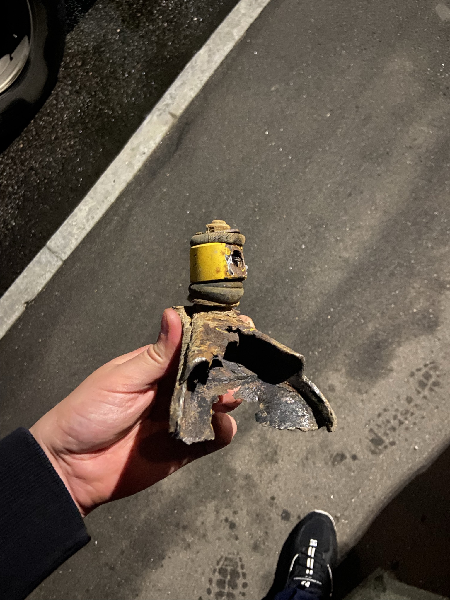

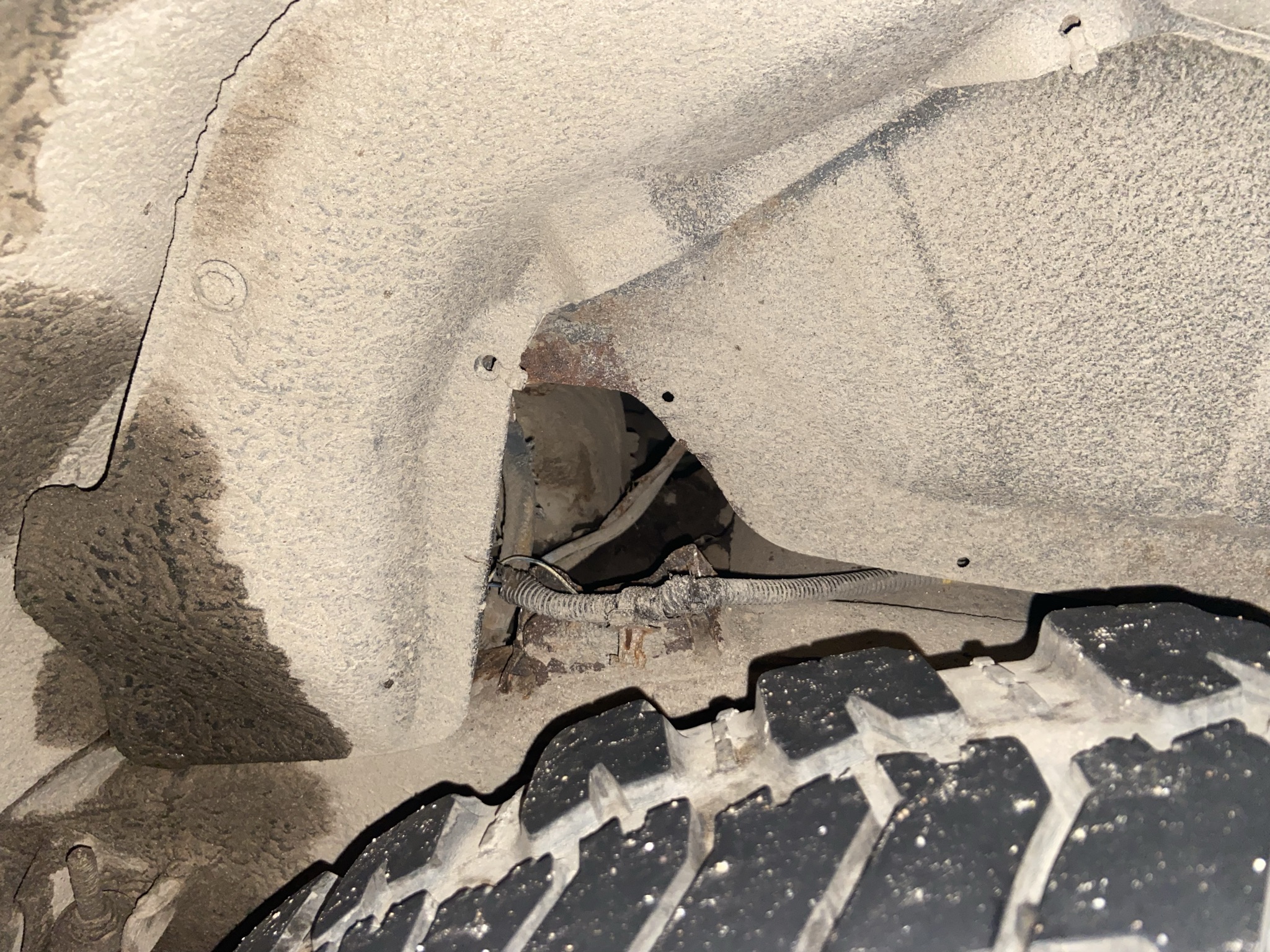

Всем доброго дня! Буквально на днях столкнулся с проблемой: езжу, а сзади справа в колесе что-то стучит. Стучать начало после очередной поездки по горам. Заглядываю вечером под арку, а там оторвало от рамы крепление для амортизатора. Авто как обычно срочно нужен на днях, сейчас в поисках сварщика в своём городе, но пока безрезультатно. И, собственно, вопрос: как надо варить раму? Газосваркой или электродами? Все мастера говорят что-то разное, но при этом за раму не берутся. Боюсь сделать хуже или что вырвет опять, поэтому параллельно с поиском решил поинтересоваться у более опытных людей. И заодно вопрос, можно ли заварить его, но не как с завода, а сделать что-то усиленное, может у кого есть примеры подобных работ как оно выглядит?
На фото видно что оторвало полностью по периметру

Sagsur, Это просто металл. Вари хоть электродом, хоть полуавтоматом. Если всё сгнило, то старый кронштейн приваривай для позиционирования, а сверху обваривай пластинами. ,,Мастера" не хотят связываться потому что место неудобное.

И кстати, оторванный кронштейн амортизатора вижу впервые. Может конечно местность тут у нас не гористая и условия эксплуатации другие. Но стоит повнимательнее отнестись с оторванной детали (осмотреть на предмет локальной коррозии) и возможно изготовить новую.
