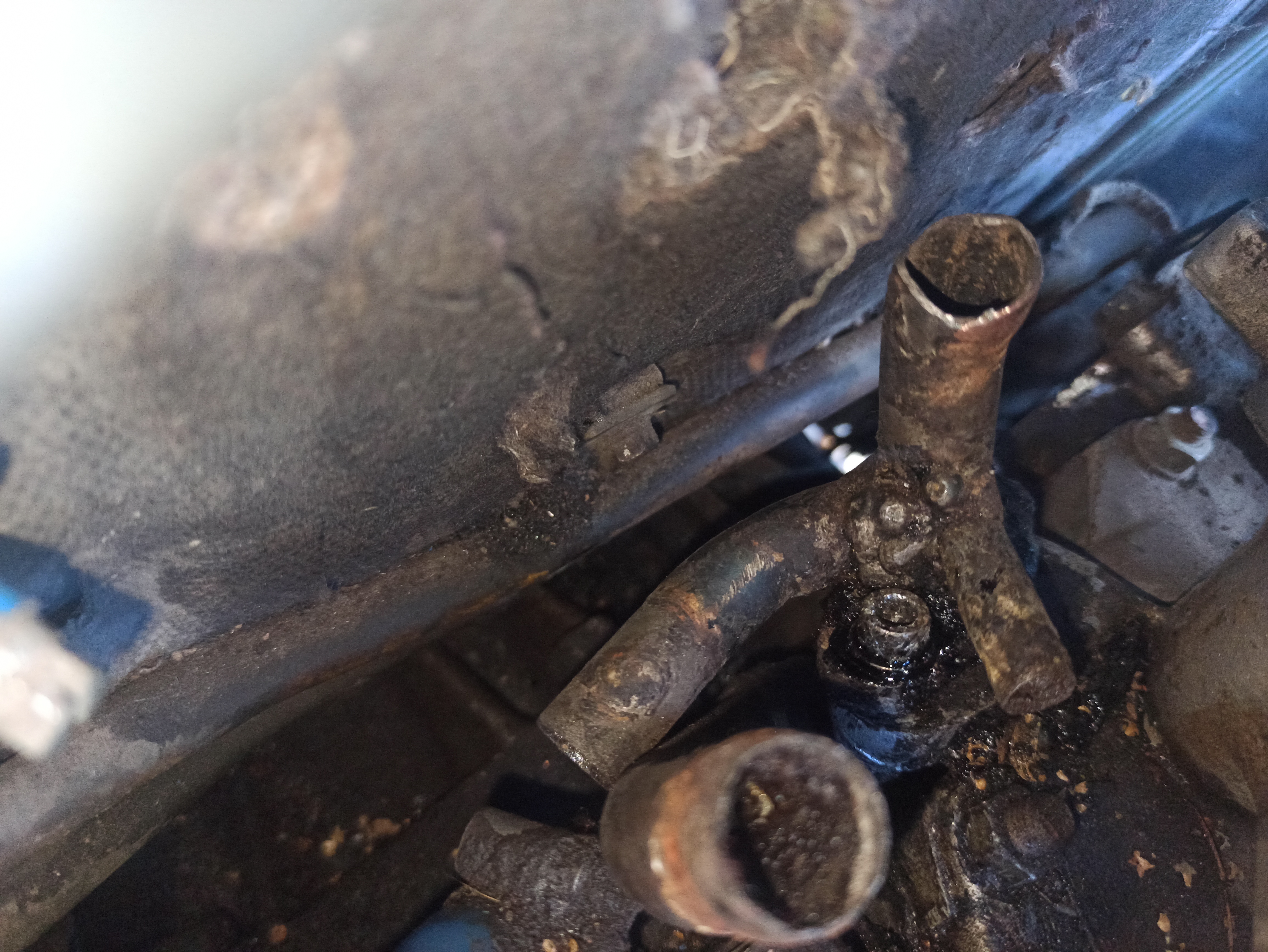

Всем доброго времени суток! Второй раз сталкиваюсь с проблемой утечки антифриза с тройника сзади двигателя. Три года назад уже снимал и подваривал, теперь снова потёк. Снял, заварил, заменил одну из трубок, та что на 10. Неделю откатал, снова закапало. На разборах найти не могу, кто подскажет, какой у него каталожный номер, или может кто что другое придумал, думаю что не я один с такой проблемой. :D

MD137959 Без заднего отопителя
MD131597 С задним отопителем.
Думаю стоит взять то что без.
И если задняя печка нужна. То использовать ещё тройник.

Спасибо огромное! А то в магазинах понятия не имеют о чём говорю ::-D:

На алибабе есть без задней печки https://russian.alibaba.com/product-det ... 12363.html
В магазине вряд ли закажешь родную.

Нашёл, там и с задней печкой есть, но только любой заказ от 10 штук...
Раньше Алибабой не пользовался никогда, только АлиЭкспресс, но там такого нету...

dvm99 писал(а): На алибабе есть без задней печки
Ты пробовал там купить?
На данный момент с российскими средствами платежей, забудь....(

androbassist писал(а): но только любой заказ от 10 штук...
Упс! Не обратил внимания... ::-[:
Но та же фигня есть на алиэкспрессе https://aliexpress.ru/item/100500360469 ... 7f8ezmOuE5
SNOOPER писал(а): На данный момент с российскими средствами платежей, забудь....(
Он не из РФ...
