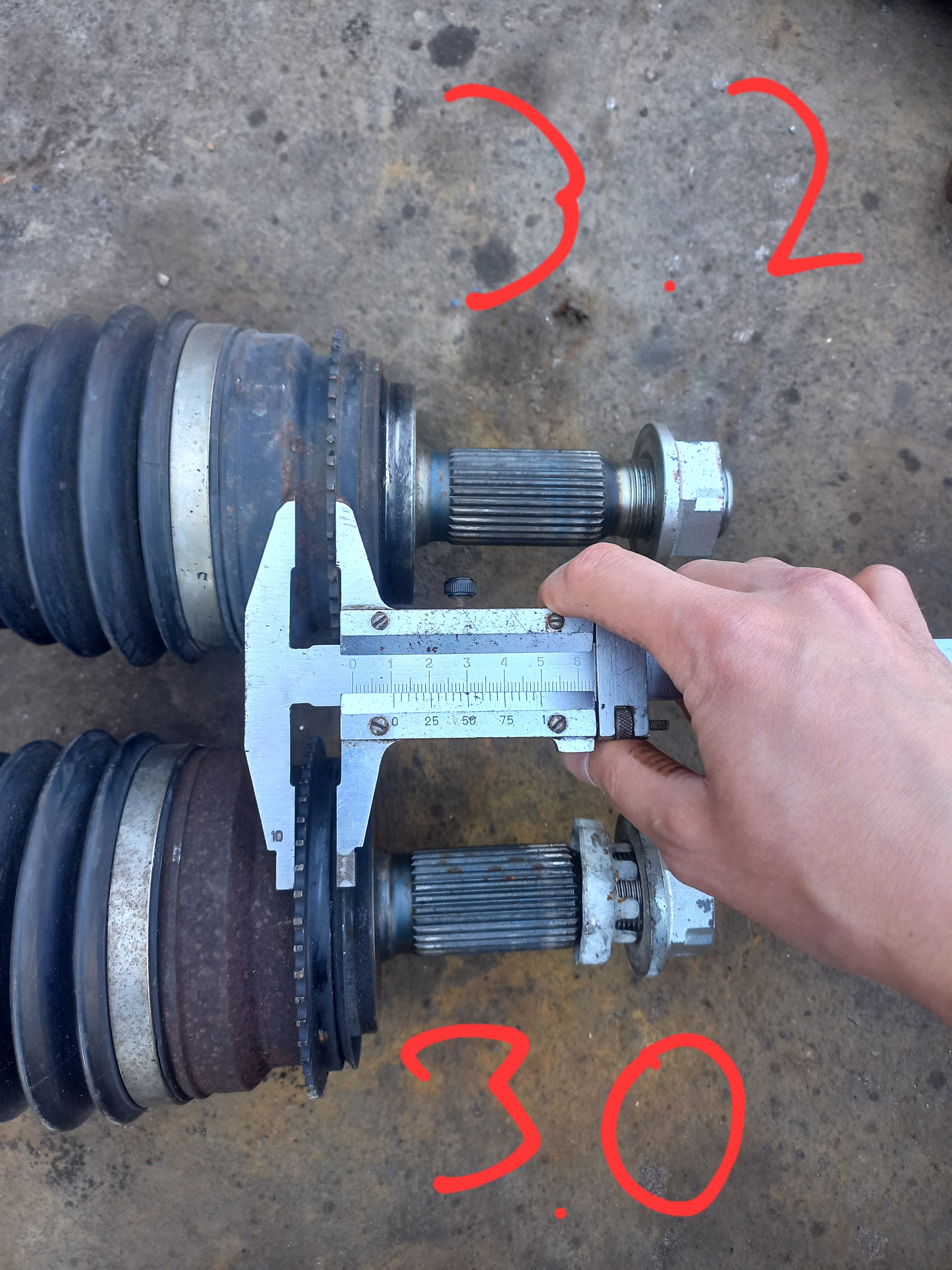

перенес сообщение про разницу передних карданов приводов вот сюда:
http://www.pajero4x4.ru/bbs/phpBB2/view ... 5#p2950585
на фото карданы 3815A196 (3.0 бенз) и 3815A200 (3.2 дизель/ 3.8 бенз). другой конец совмещен на одном уровне
Для дизельной версии они длиннее на 4-5 мм....дальше см. по ссылке
ибо лично я трактовал вопрос про карданы как про привода от переднего редуктора к ступице :)
Последний раз редактировалось Vantuz 06 ноя 2022, 21:05, всего редактировалось 3 раза.

Vantuz писал(а): на фото карданы 3815A196 (3.0 бенз) и 3815A200 (3.2 дизель/ 3.8 бенз). другой конец совмещен на одном уровне
Странные карданы, очень на привода похожи :%):
Vantuz
Сообщения: 15
Зарегистрирован: 16 окт 2022, 23:47
Мой автомобиль(и):: Pajero 4
Откуда: Msk
Совместимость передних карданов П4
Сообщение Vantuz »
SPD писал(а): Странные карданы, очень на привода похожи
Так это и есть передние привода, партнамбер намекает)) слышал, как их тоже карданами называли
Просто в виду недавней заороченности и расплывчатости лично я понял вопрос так :)
