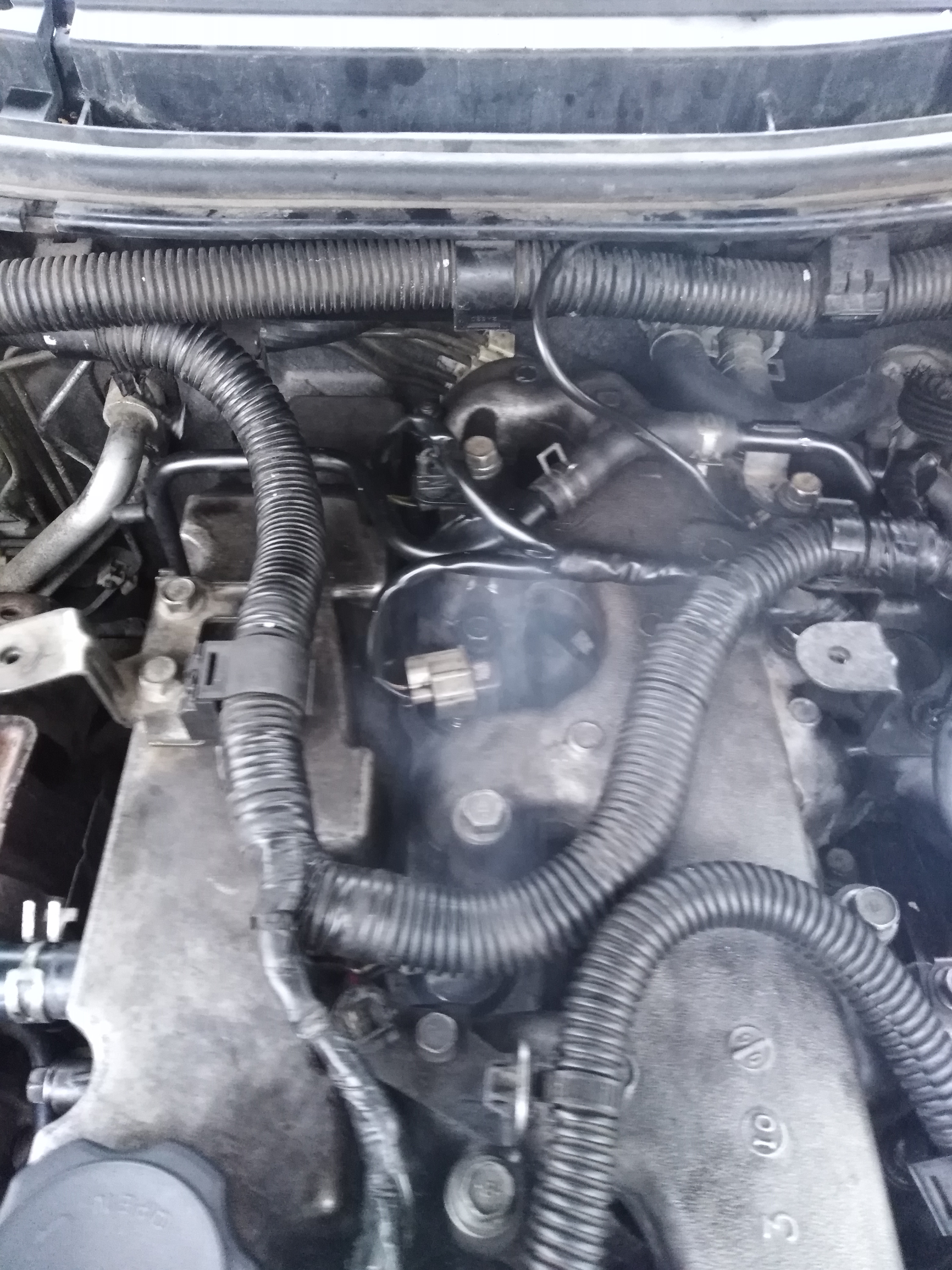

Добрый день. Ребята кто может подсказать что случилось с машиной
Дым из под форсунки
Дым из под форсунки

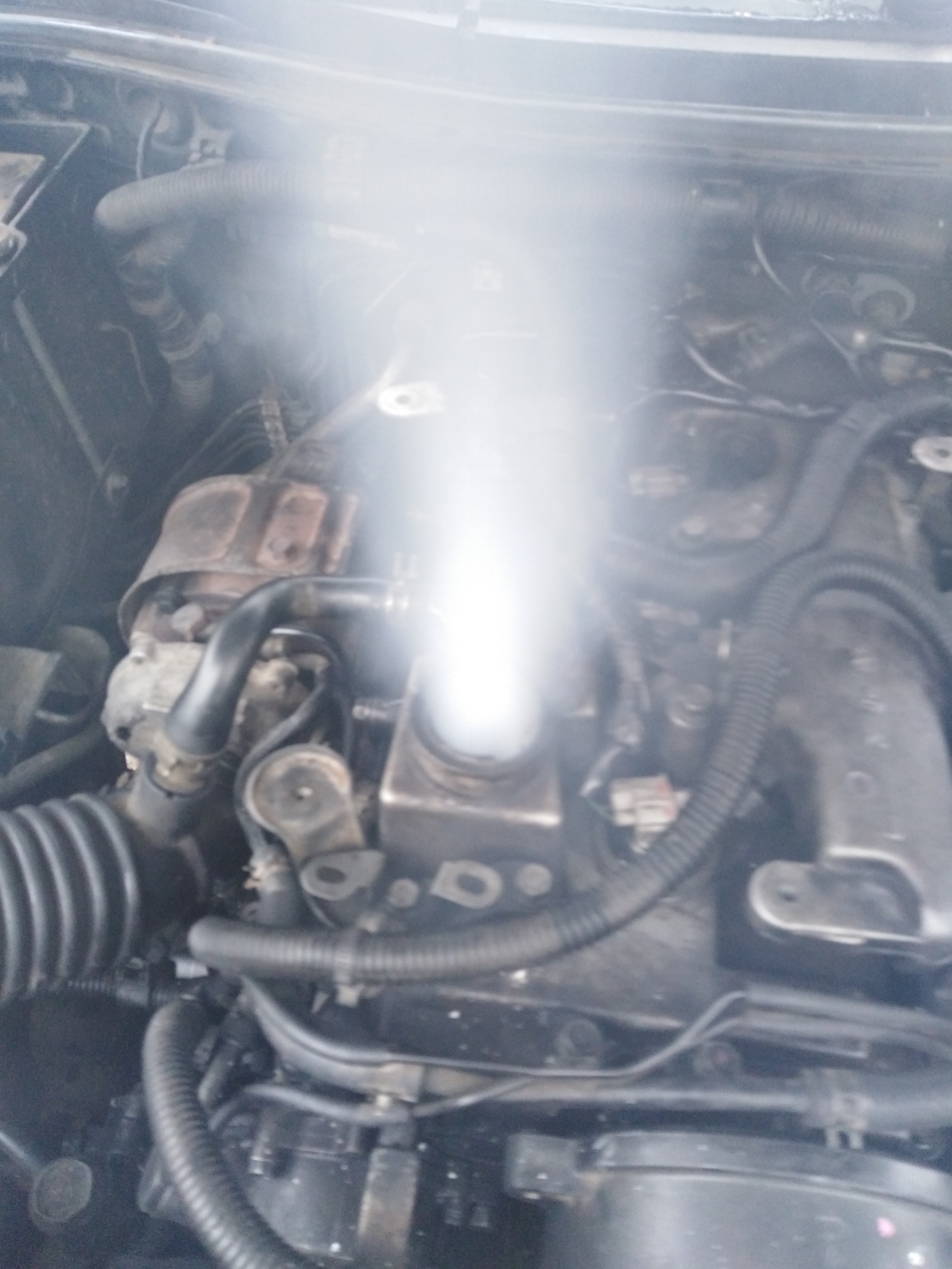

Дым из заливной горловины

Дым из картера, от того что скорее всего прогорел поршень.(

Переберали двигатель два года назад с заменой поршневой

Мотор как работает?
Не троит?
Если нет. Снимайте клапанную крышку и смотрите под какой форсункой пробило шайбу.

Мотор троит. Поменял форсунки и новые шайбы под них. Думал в этом дело. Пробило шайбу под форсункой. Собрал ничего не изменилось. Также дым пробивает через сальник форсунки, а заливную горловины открою дым валит.

Снимайте мотор....(
