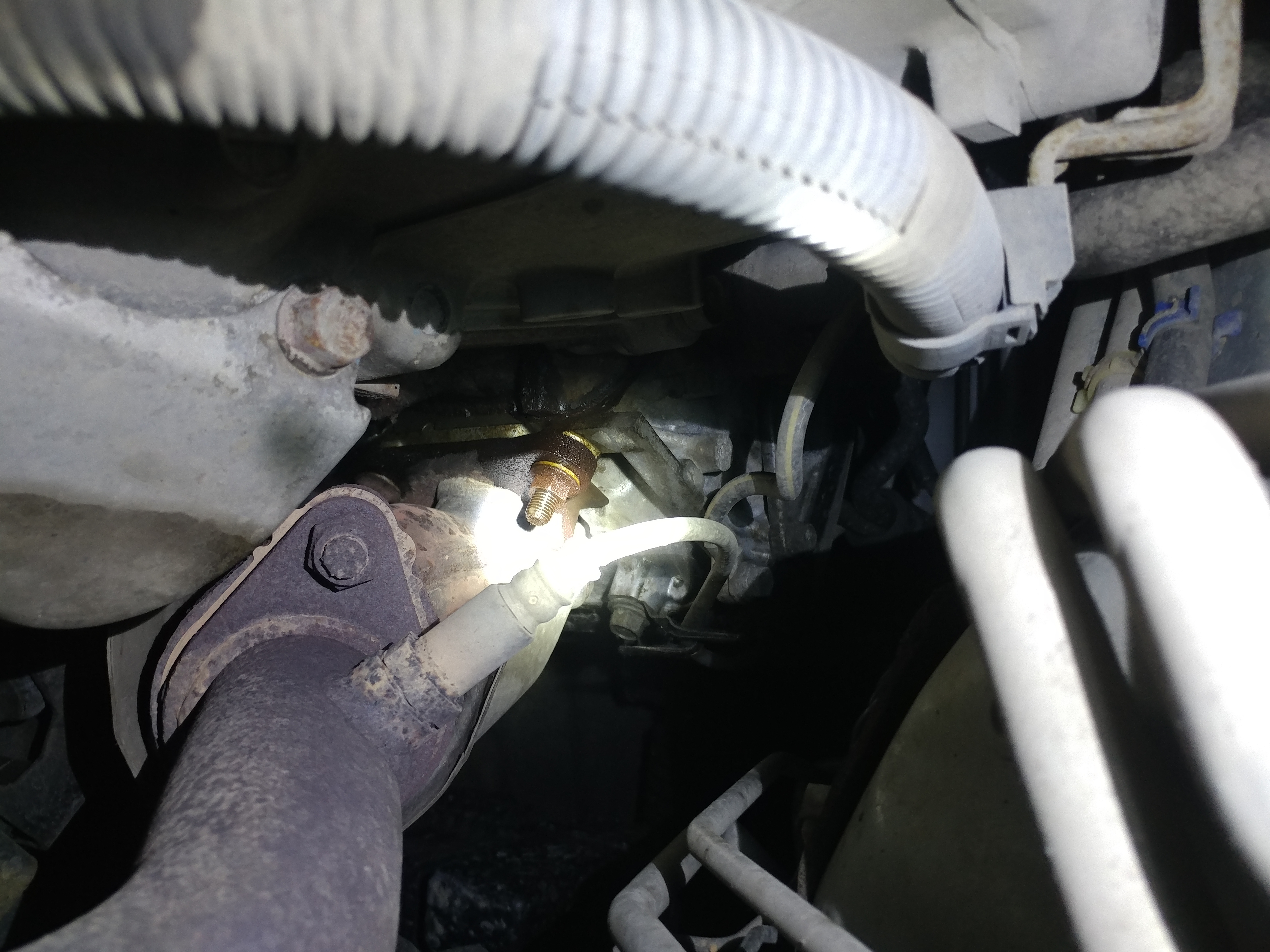

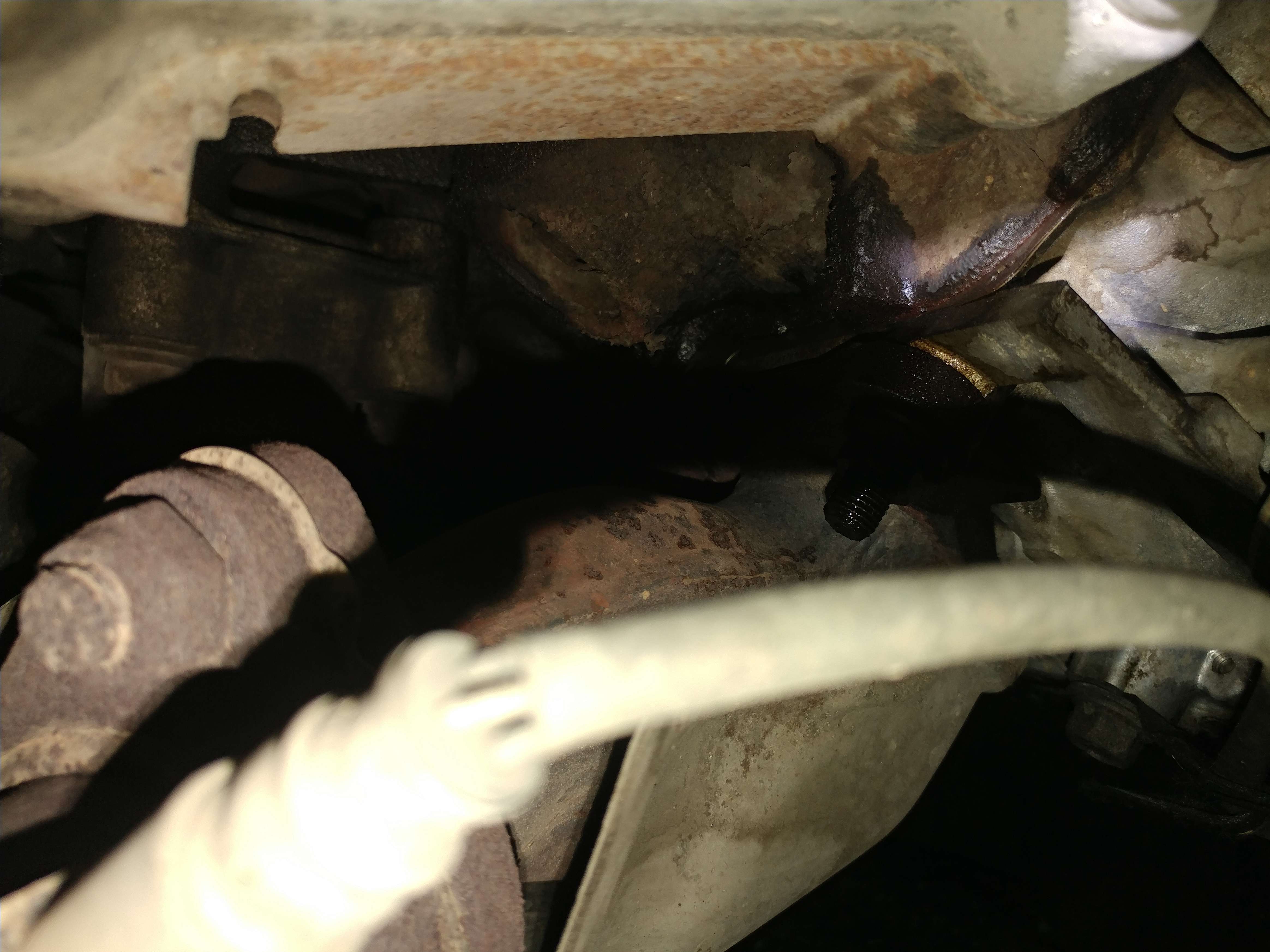

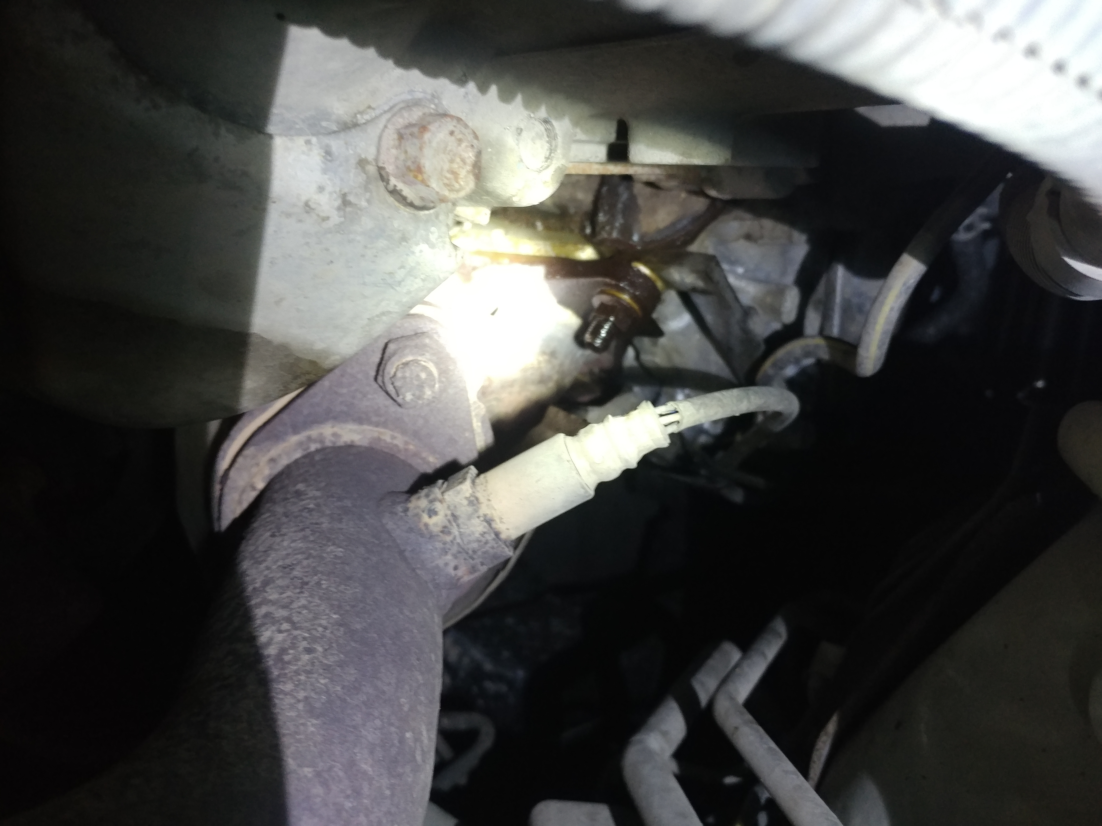

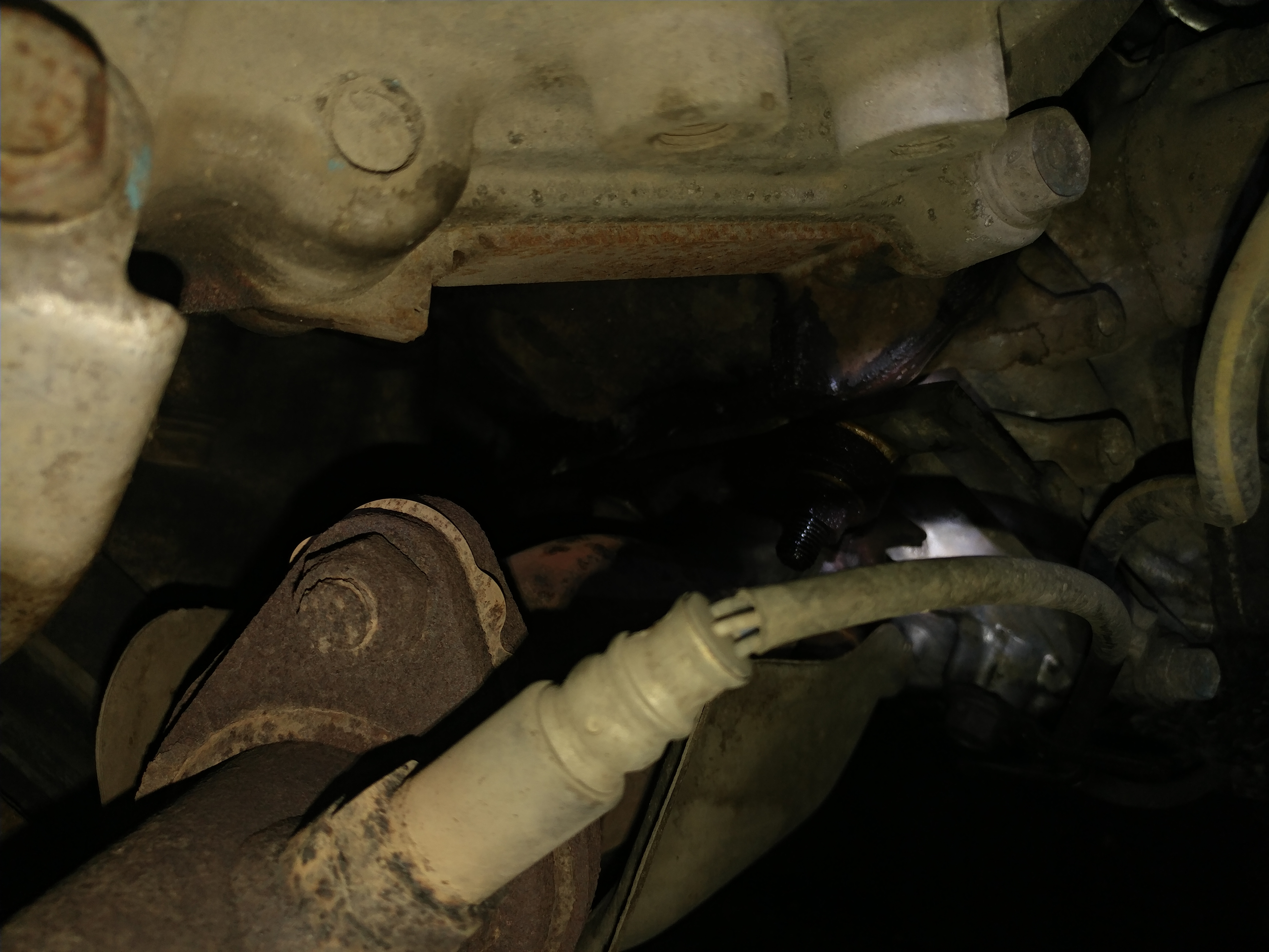

В нижней части двигателя, с левой стороны, если стоять лицом к капоту, ближе к салону, течь масла.
Может, конечно, глупо по фото пытаться что-то понять, так что не кидайте помидорами, если что.
Просто был в ближайшем сервисе - озвучили кучу различных вариантов (ну не знают, они Паджер, видимо, хотя масло меняют хорошо :) )
За ремонтом, понятно, поеду в клубный сервис, но если туда ехать, то уж сразу надо делать, т.к.для меня находится не очень близко, причем в обратную сторону постоянно стою в диких пробках.
Так что вопрос из области хотя бы примерно понимать, какую сумму с собой везти.
Может, все же можно что увидеть. В масле винт и дальше по ребру в сторону водителя тоже масло, до следующего винта, но уже в меньшей степени.
В ближайшем сервисе предположили: сальник распредвала, прокладка клапанной крышки, погладка гбц.

1. Прокладка крышки клапанной
2. Шпильки выпускного коллектора
3. Уплотнительное кольцо распредвала ссзади.
У меня также текло года 2. Невмоготу потом стало. Вонь и все такое. Прокладку крышек поменял, заставил загерметизировать шпильки под ворчание сервисмена. Масло кудато все равно девается, и пованивает слегка. Но видимые течи пропали

Течёт шпилька выпускного коллектора. Делов - мин на 20, с перекуром... :;-):

Надо замыть/очистить, и через буквально день будет видно, откуда течëт... :*YES*:
