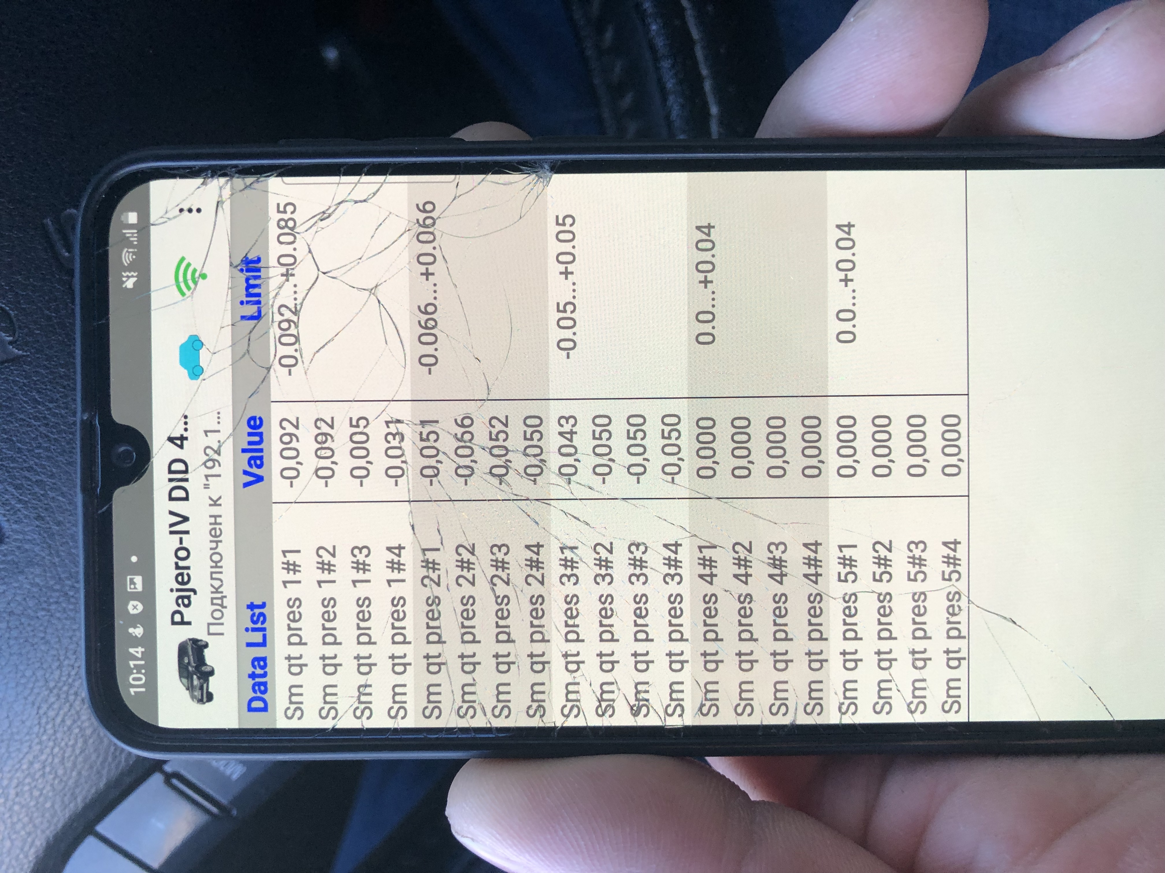

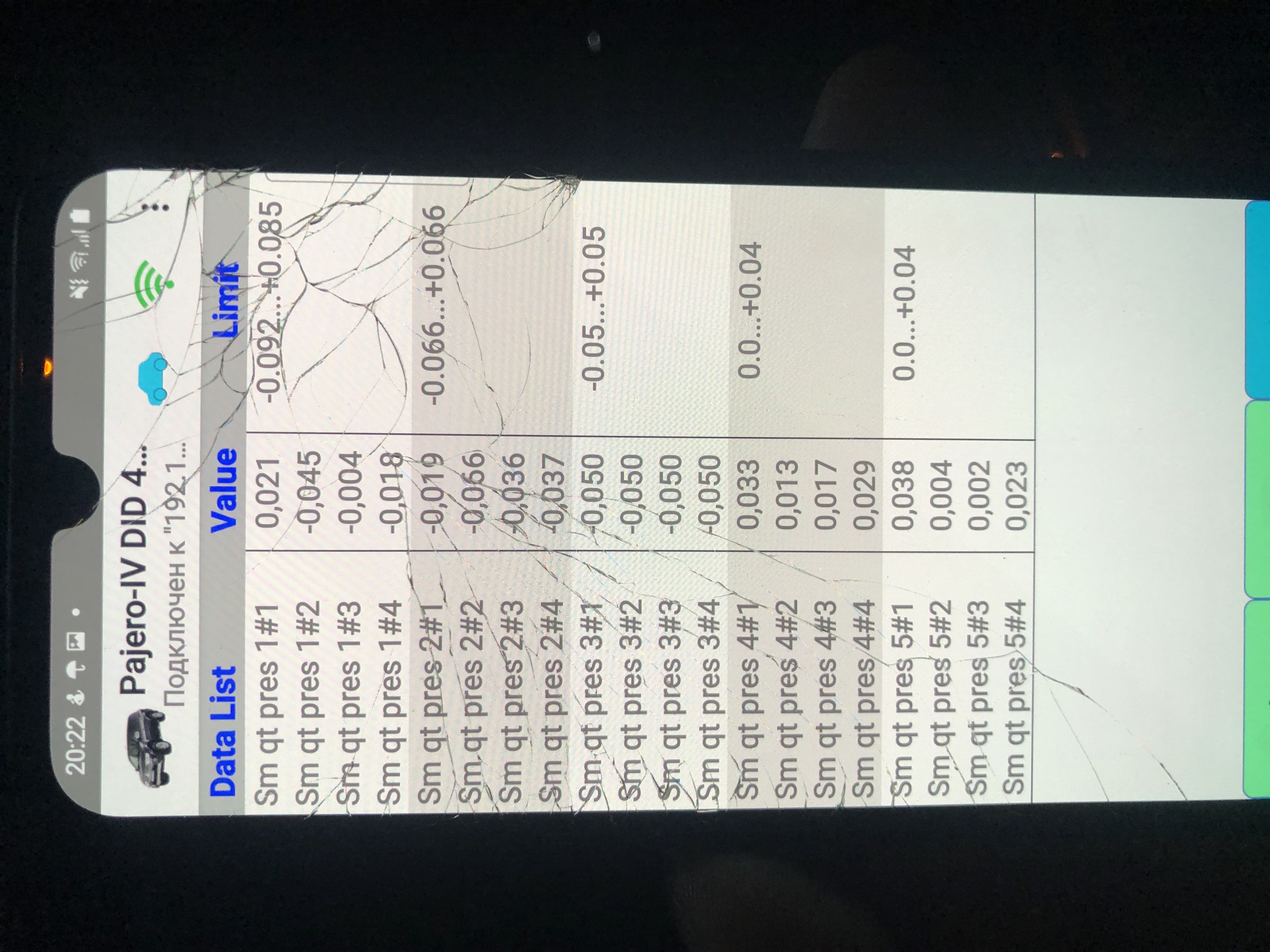

Добрый день. Кто может рассказать что означают эти цифры ? Был ремонт 2 форсунок 1 и 2 . Первое фото после ремонта второе провел обучение малого впрыска.

Это коррекция, которую вводит ЭБУ для выравнивания крутящего момента. Форсунка, "штука" механическая, хоть и с электронным управлением. Нулевой коррекции по всем 4-м форсункам я не видел ни разу. Факторов, влияющих на эти значения много. Для оптимизации работы всех цилиндров, ЭБУ имеет возможность корректировать время открытия форсунки/ок и дозировать топливо для каждого цилиндра, добиваясь работы всей топливной системы в унисон с ц/поршневой группой...
