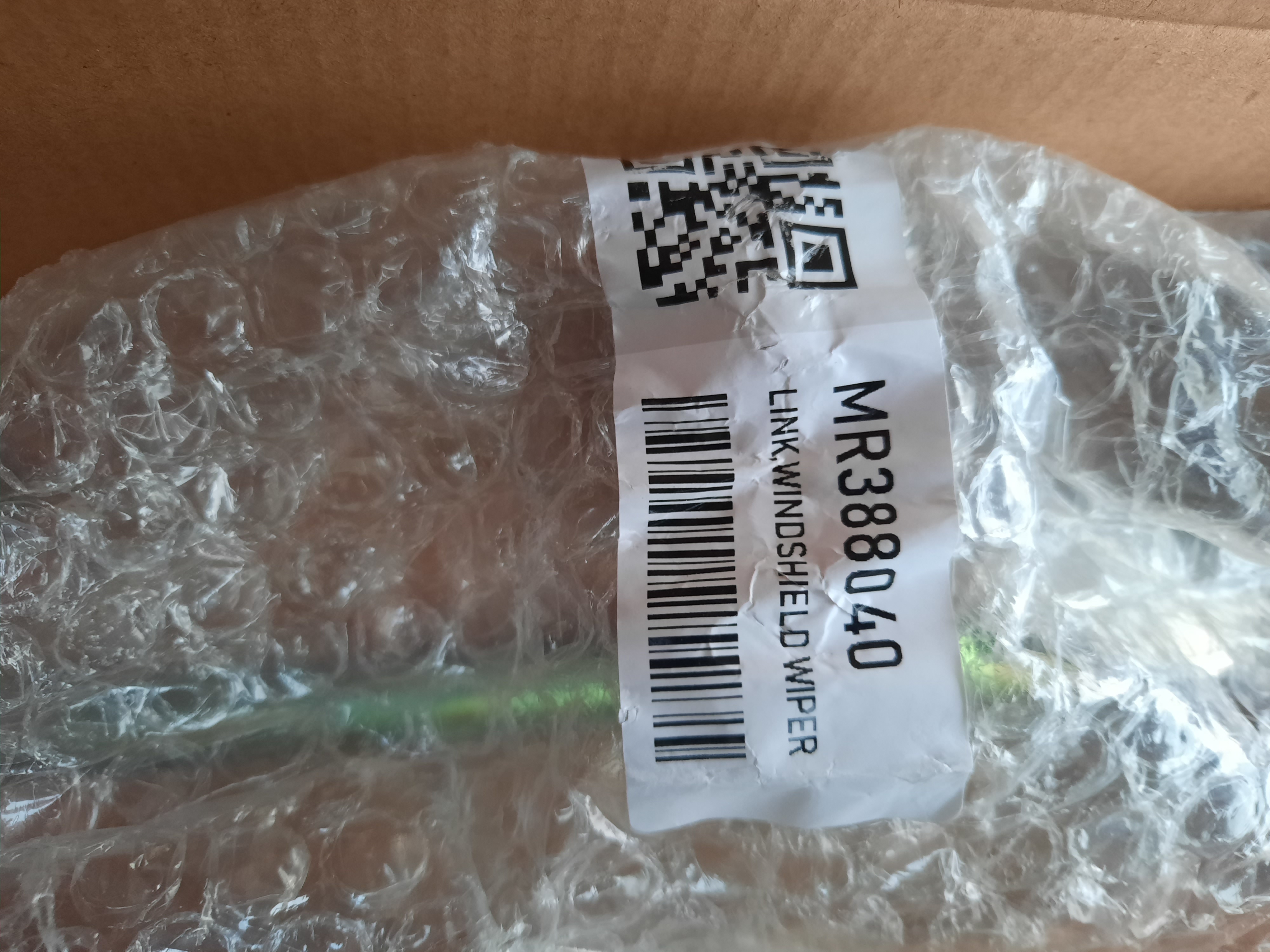

Makc77 писал(а): Склоняюсь в замене трапеции. Какую ставить? Родную, Китай, ещё что-либо?
Насчёт самих трапеций, вот номера оригинала
MR388040
8251A009
MR490634
Есть Китай sailing MBL49063434 примерно 3000₽. Люди ставили, вроде нормально работает.
Я же решил поставить корейскую фирму roadrunner RR3009FX. Инфы по ней не нашёл, чтобы кто то ставил. Но по каталогам она билась как замены оригинала. Пришла за пару дней, цена 3000₽ как и за Китай. Прям в магазине во время получения сравнил со старой, всё отлично совпало.
https://www.drive2.ru/l/583506423887968693/
Летом займусь - разберу смажу :*DRINK*:

Saur писал(а): Насчёт самих трапеций, вот номера оригинала
MR388040
8251A009
MR490634
Эти номера для П3, для П4 другие. Или они одинаковые?
