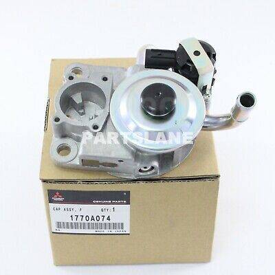

Ручная подкачка (лягушка)
Сообщение Sergey1858 »
Это 1770А074

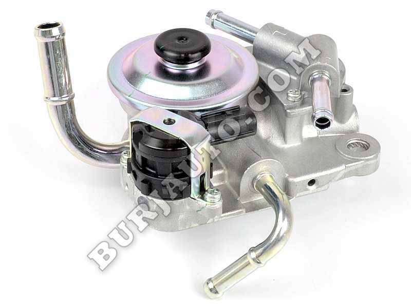

Это 1770А097

Эту приблуду для обратки которая на 1770А097 можно же перекрутить на 1770А074
Сообщения: 57487
Поблагодарили: 4803 раза
Sergey1858 писал(а): Эту приблуду для обратки которая на 1770А097 можно же перекрутить на 1770А074
Эта приблуда не что иное как обогрев фильтра.
74-й это полуфабрикат.
