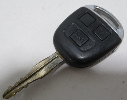

Здравствуйте!
Оказался я счастливым обладателем Паджеро 2(4М40), купил машину в Японии.
Пыж,(по мнению товарищей-обладателей таких же Паджеро) пришел не с родным комплектом ключей
На ключе присутствуют три кнопки и ни одна из них не открывает/закрывает дверь(батарейку менял)
Может кто-нибудь сталкивался с подобным ключом?

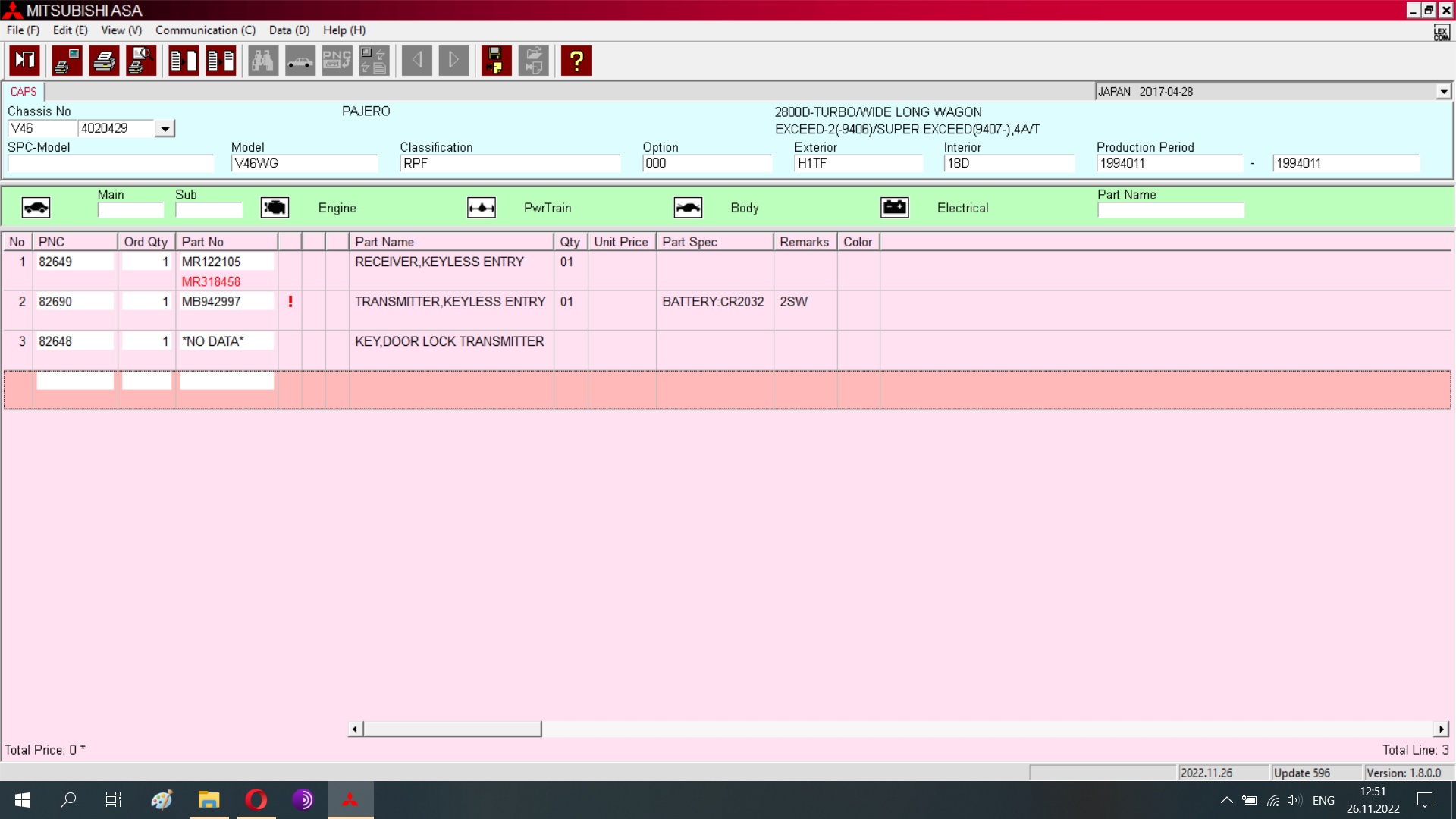

Нужно FRAME чтоб посмотреть родной или нет.)

SNOOPER, V46-4020429

Ключа с кнопками с завода не было.
Был брелок.
Ключ могли в процессе эксплуатации сделать.

SNOOPER, В итоге, получается, эти кнопки ни за что не отвечают, раз машина никак не реагирует на их нажатие?

Это означает что ключ или не работает, или стёрт из памяти.
Так же может быть снят или неисправен блок приёмника в машине.
В любом случае нужно смотреть и проверять что с данной системой.
Чтоб не оказаться с закрытой или открытой машиной в самый тот момент.

SNOOPER, Понял, буду разбираться
