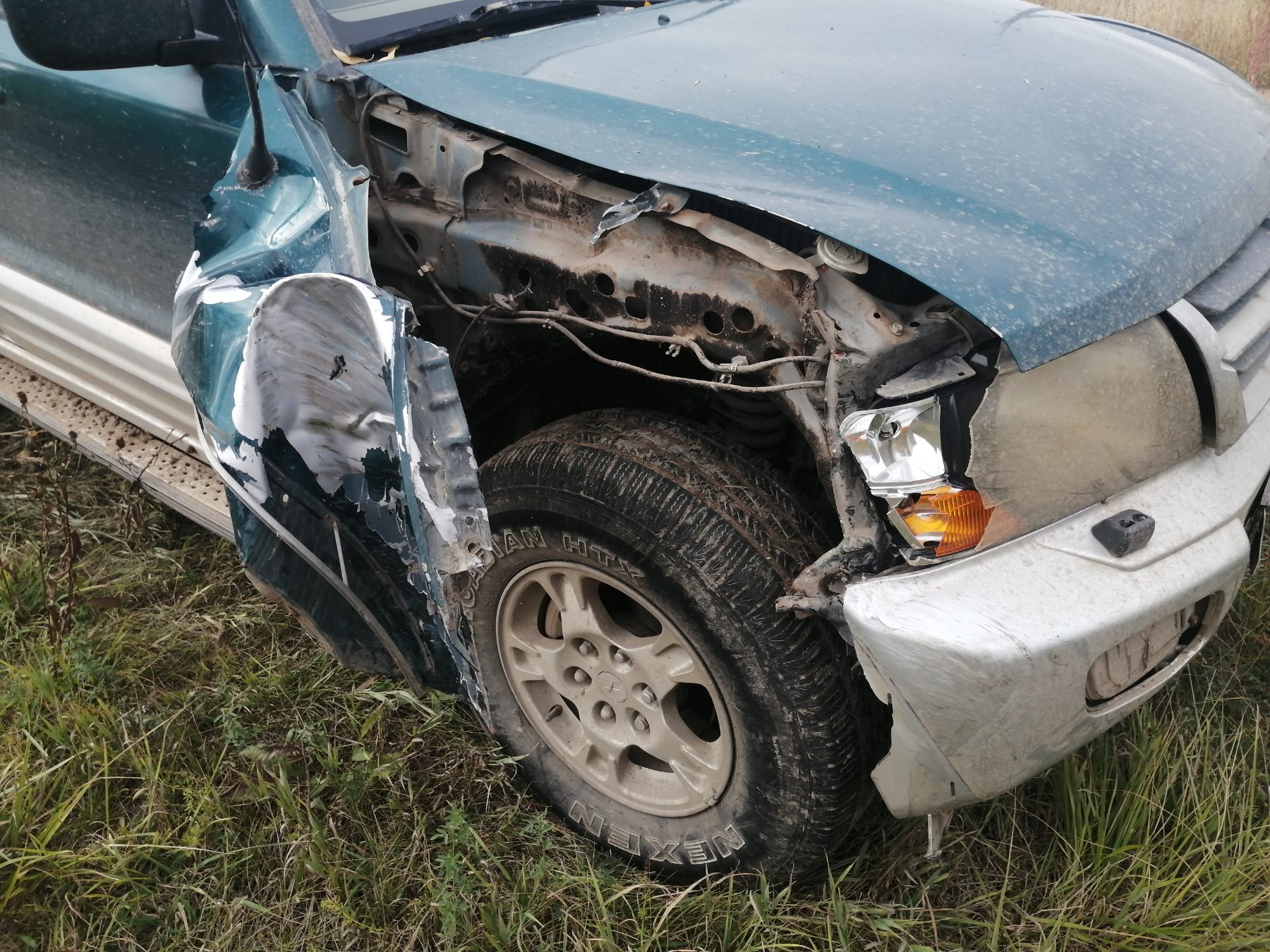

Здравствуйте. Поездил без правого крыла по осенним грязям и началась беда со стартером - раздается 1 щелчок, легкое гудение и не крутит. Рандомно 1 раз в 3-5 дней срабатывает как обычно и машина заводится с полпинка (значит, сам стартер жив и электрика до него как минимум иногда срабатывает), в остальных случаях без толкача не завести. В чем может быть дело?

Это означает лишь одно. Когда стартер крутит мотор заводится.
Снимайте стартер и в ремонт. Скорее всего щётки стёрты.
Когда нет запуска, постучите по стартеру, без фанатизма, если запуск будет 146% что щётки.
Хотя и сейчас я дам 99,9% что они.
Кстати крыло тут не при чём. Брызговик же был на месте.)

знаю, что он где-то за передним правым колесом. там снизу к нему удобнее подлезть?
SNOOPER писал(а): Кстати крыло тут не при чём. Брызговик же был на месте.)
там вся правая половина морды покоцана, вода внутрь капота точно попадала

kf-bm писал(а): там вся правая половина морды покоцана, вода внутрь капота точно попадала
И что с того?!
Брызговик за колесом цел.
Значит и моторный отсек защищён.
Да и вода не препятствие для работы стартера.

залез, пошевелил контакты, завелась )
спасибо за помощь )

Затянуть контакты нужно......

в ближайшие дни отправится в сервис морду рихтовать, там затянут
