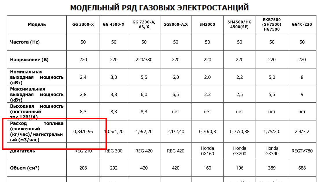

А есть же эдакие генераторы ,которые на газу работают . Их включают в линию газа и когда свет вырубает они автоматом стартуют
Хаяо Миядзаки
Хаяо Миядзаки

Неинверторные все шумные и расход больше в разы при малой мощности. Померять максимальное потребление можно и потом мощность подобрать. Газовые раза в 2-3 дороже.
