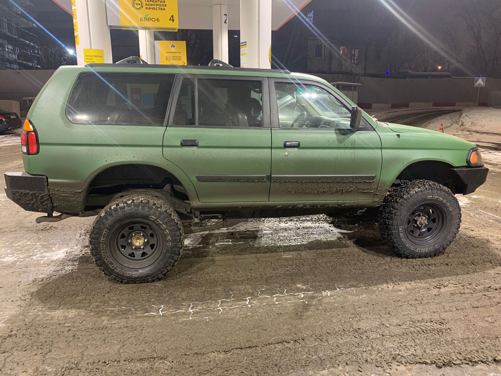

Товарищи, добрый день!
На монтеро спорт поставил сзади пружины от паджеро 2 (5 дверей) и аморты удлиненные +50. Но амортов не хватает, пружины слишком высокие и амортизатор стучит сильно. Подскажите, что можно сделать ?

Мост подвяжи. Даже если потом пружины подсядут - лишним не будет
Пыльники наш клубень изготавливает любые, недорого
http://www.pajero4x4.ru/bbs/phpBB2/view ... 5&t=159434
Расширители тоже кто то неплохие делал, покури поиск

странно... я делал также. Пружины от П2 5дв и амморты на 5 см длиньше,от Делики чтоль,не помню точно.
и все было норм.вот старым аммортам ,после замены пружин,ухи поотрывало на первой же поездке в лайт-пампасы.
не думаю,что это изза того,что тут ММС,а у меня был МПС

asferrum писал(а): странно...
Юр, фоту то глянь! ::-D: хз от чего он пружины поставил, но не от П2 точно! Да и ник, прости Господи, доставляет...

На том П2 явно стоял сафарь ::-D:

от хайлюкса масляные или газо масляные типа Монро ставь . хода добавится . но мост надо подвязывать при ремонте на подьемнике одна пружина у меня смещается к раме .

Chumahod писал(а): Юр, фоту то глянь!
Ага,Паш,посмотрел.вчера впопыхах не присматривался. Чето и правда,боевой таракан! ::-D: или колеса такие маленькие? ::-D:
