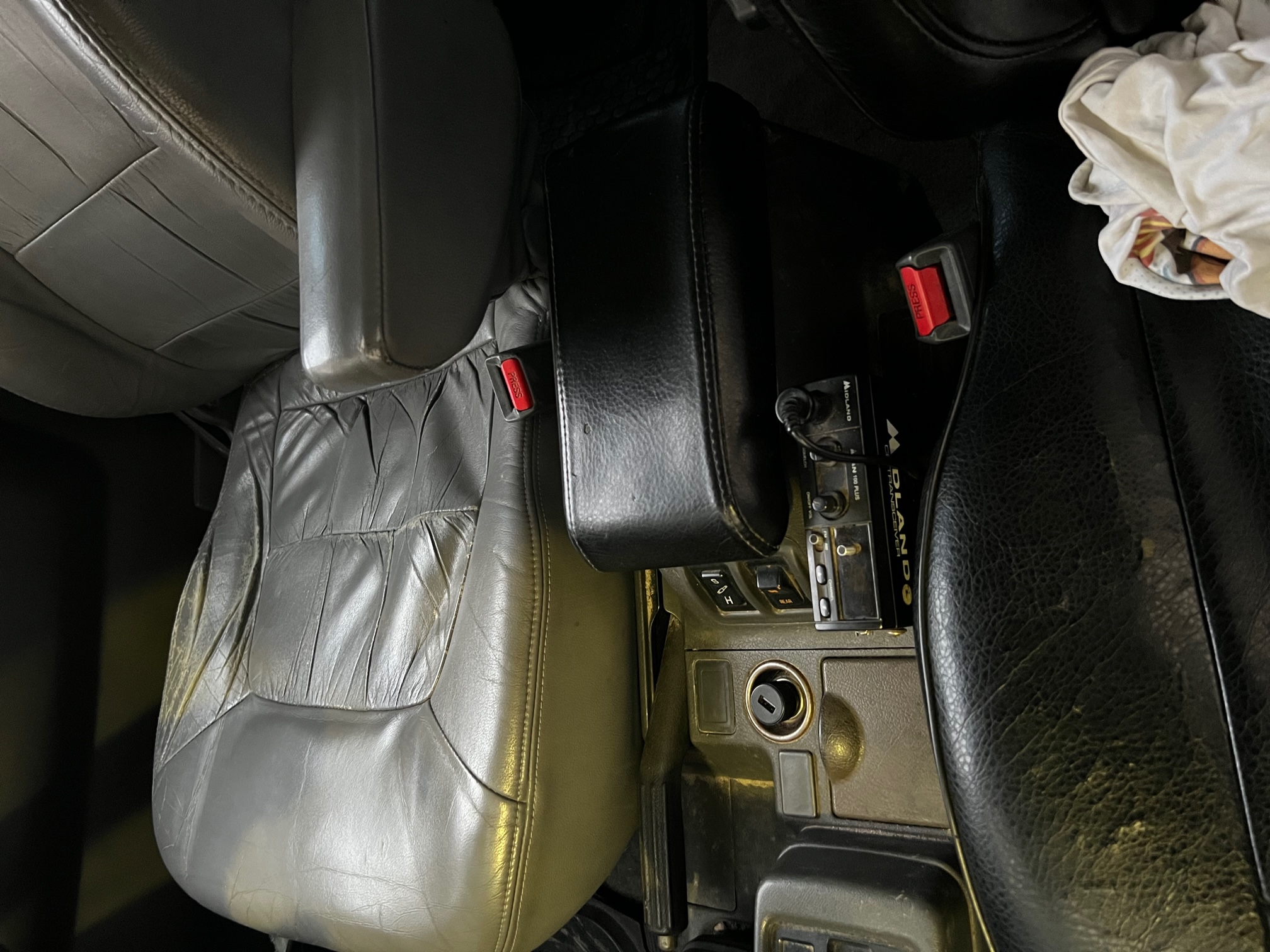

Доброго дня ! Прикупил кожаные сиденья , не могу подключить подогрев . Знающие подскажите где в оригинале на криворучках стоят кнопки включения подогрева П2. Если честно не хочется снимать бороду ковырять проводку. Какой-то проводок из под нижней консоли возле ручника выходит, думаю что родная проводка есть. Куда идет дальше не пойму, заглушек кнопок нет, везде что то стоит. Надеюсь на лайт вариант установив кнопку

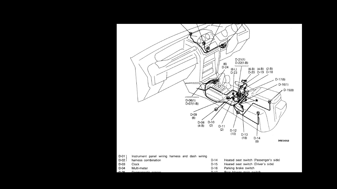

Кнопки подогрева здесь D-14, D-15, т.е. на консоли прямо рядом с сиденьями. Если штатного подогрева не было (возможно стоят заглушки вместо тумблеров), то придётся городить... Либо покупать проводку консоли, но не факт, что всё чётко совпадёт.

Добрый день ! Кузов W47 в подлокотнике только спереди 2 кнопки (одна регулировка амортов, вторая колхоз блокировки) по бокам даже заглушек нет. Зато есть заглушка возле прикуривателя. По картинке не видно обрезана схема, что это?

Это кнопка спорт режима коробки. но на 2.8 и 3.5. у тя этого нет.. если нет заглушек так прореж ножиком

Вскрою консоль , проверю наличие проводки но думаю Опять колхоз!
