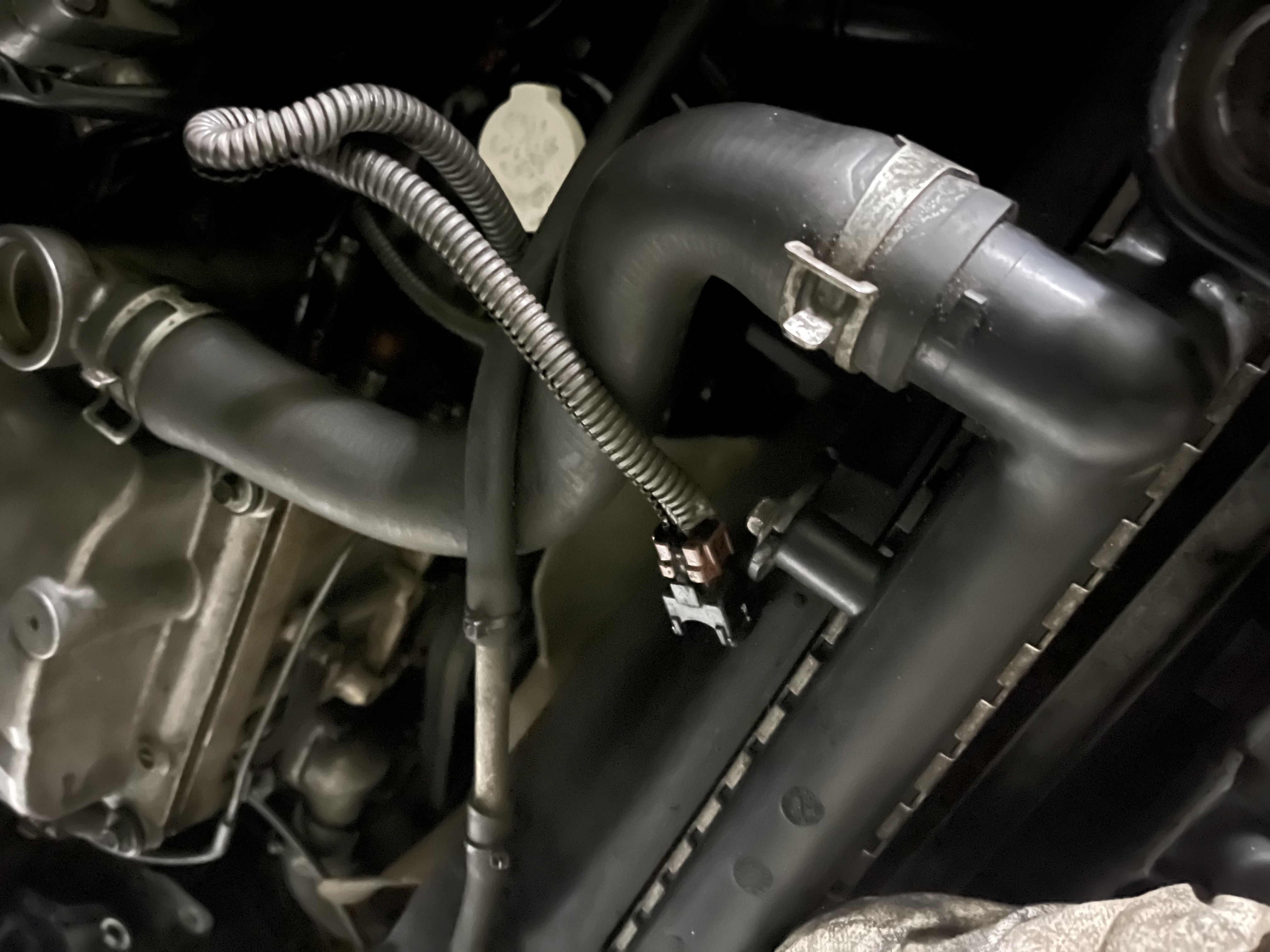

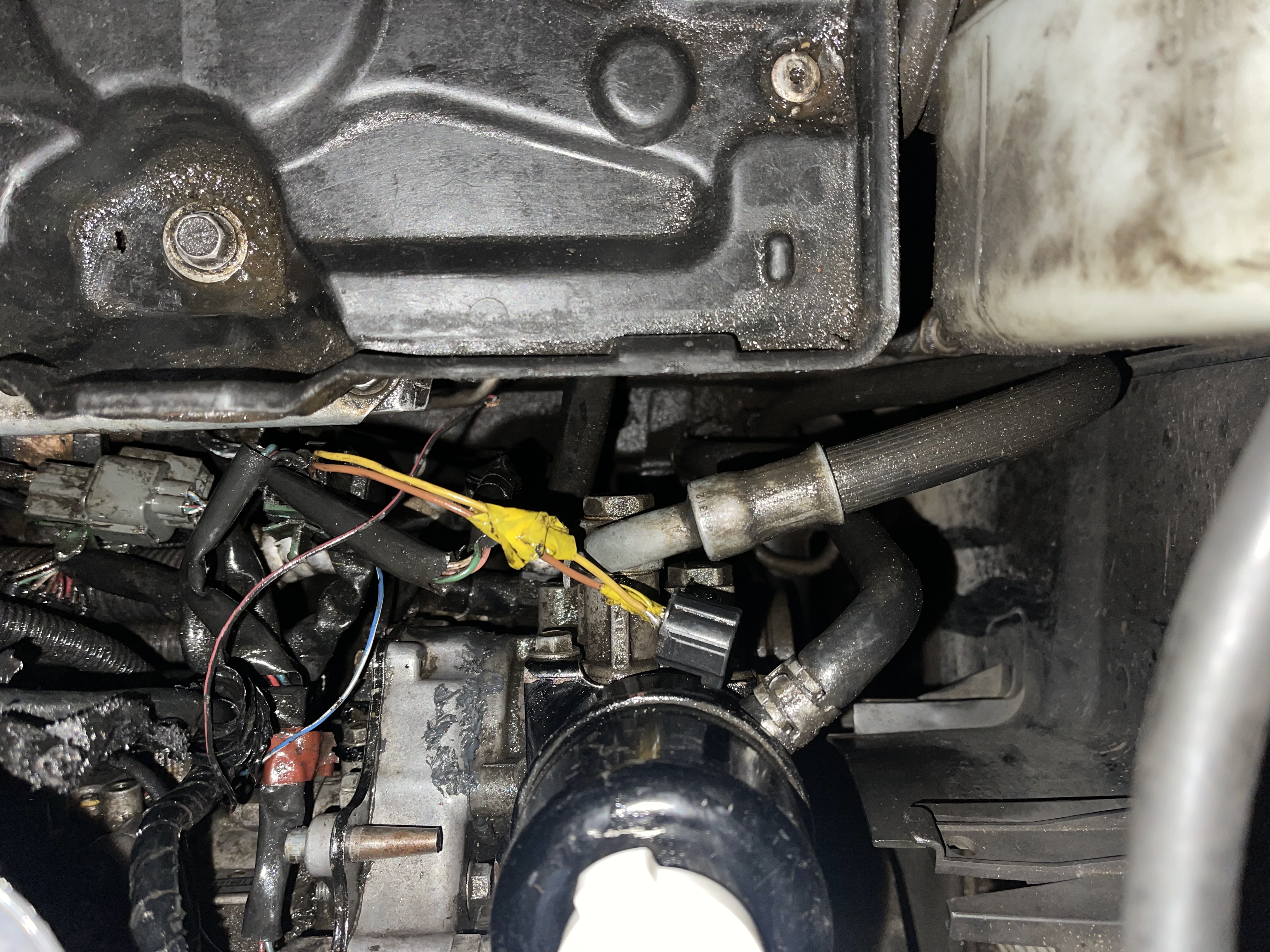

Добрый день уважаемые.Кто может подсказать что это за фишки и за что они отвечают?

Цвета проводов под гофрой? И фотку разъемов с двух сторон. Всё работает? Ошибок нет?

На первой - штекер для обогрева сапуна. Или зафиксировать на клапанной крышке, или обрезать под корень, но провода тщательно заизолировать.
На второй - штекер датчика температуры охлаждающей жидкости. Датчик вкручен в ГБЦ слева от впускного коллектора.
Вообще, проводка в печальном состоянии. Рекомендую заняться, иначе скоро от ваших вопросов по ошибкам и плохой работе мотора отбоя не будет.
