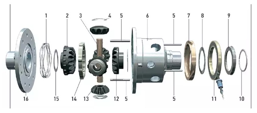

Интересная тема...
Как понимаю, конструкция БЗД примерно такая https://www.zr.ru/content/articles/5183 ... instream=/
Смущает, что блокирует она сателлиты (а может это и нормально).
Просто соображаю по аналогии с Паджерой. Там не стали трогать сам дифф, и в случае неудачного педалирования шлицы блокировки срезаются и осыпаются в картер. И ты просто остаёшься без БЗД.
Что своего рода является защитой диффа.
А в данной конструкции такой защиты не будет.

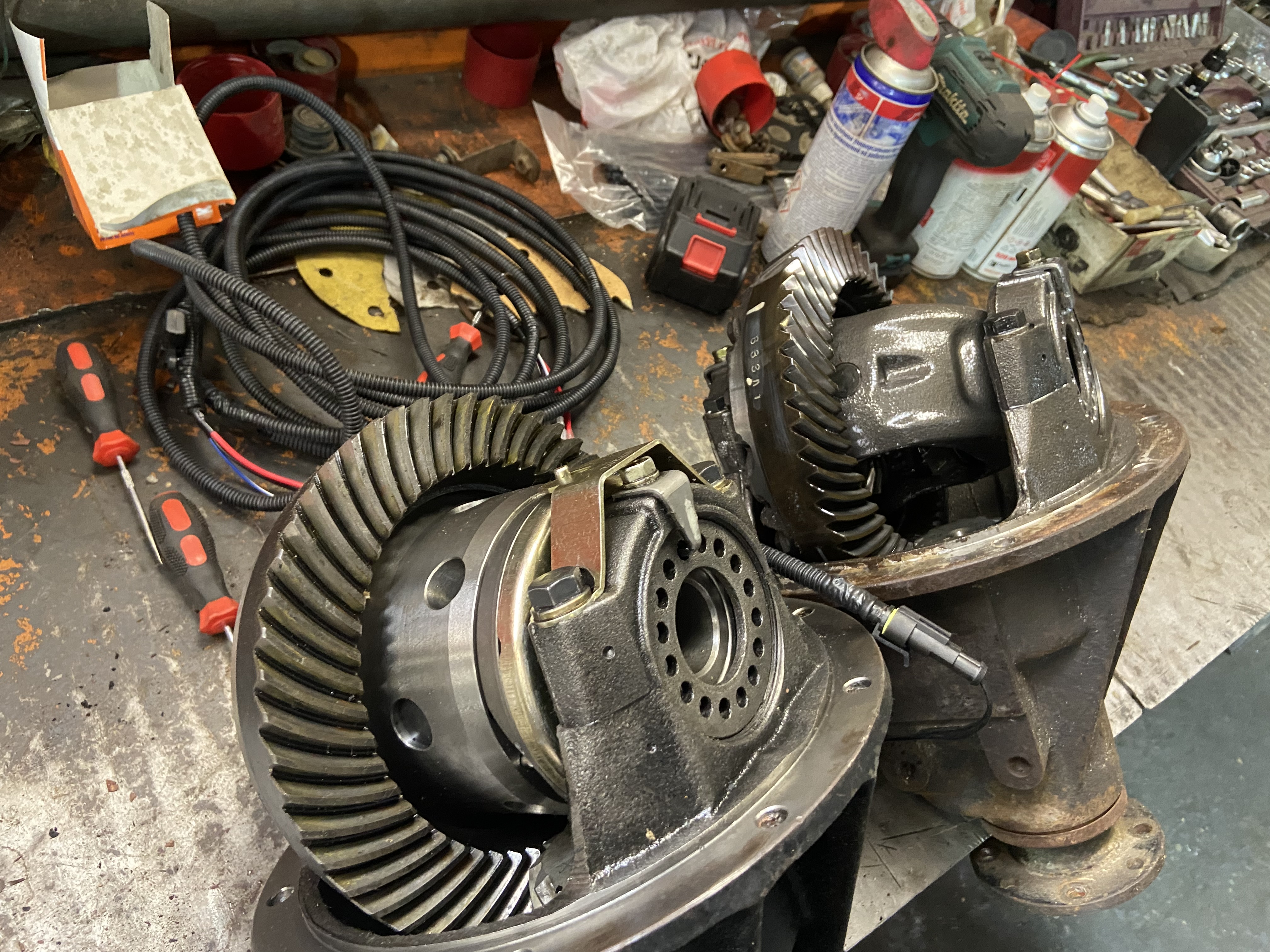

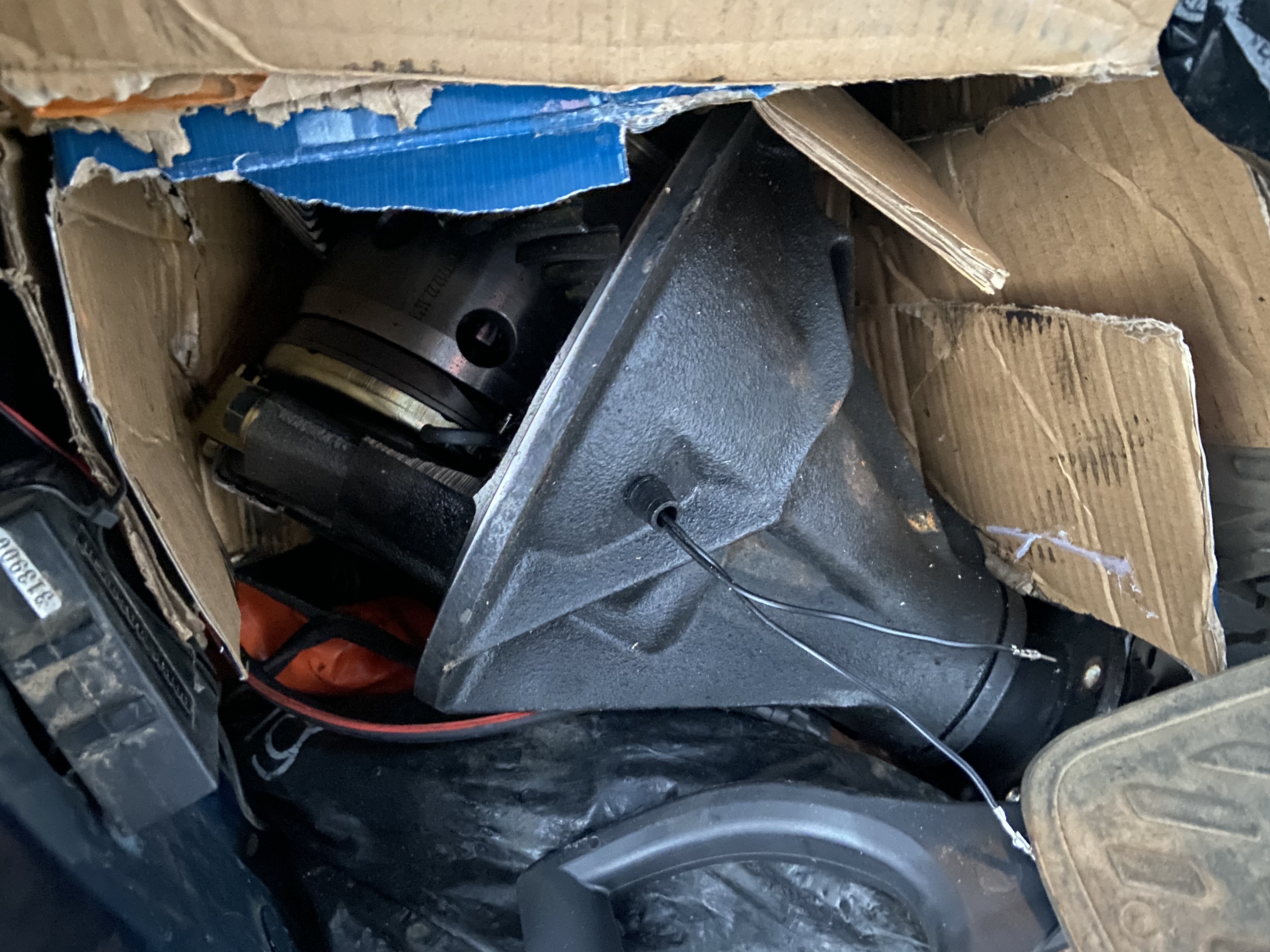

Пришла посылочка с блокировочкой
Юра как всегда, мое почтение :*THANK*:

Dimix писал(а): Пришла посылочка с блокировочкой
Больше инфы, больше фоток!
Сообщения: 57384
Благодарил (а): 1026 раз
Поблагодарили: 4777 раз
Электрическая блокировка заднего моста
lesnik5000 писал(а): Больше инфы, больше фоток!
Что хочешь увидеть?
Там ничего особо интересного нет.
Сделано на вид не плохо. На сколько долго будет работать, время покажет.
В уменьшении количества компонентов, несомненный плюс.
А вот то что в заблокированном состоянии колёса имеют достаточно большой "люфт" в разные стороны, скорее минус.
Хотя в эксплуатации вроде как не заметно.
Установка без каких либо проблем, всё штатно.
При установке вместо пневмы, даже сверлить не придётся.)
Ну а пока штатная работает, у кого есть, нет смысла заморачиваться с этой.
Пусть пока "бета-тестеры" испытывают.)))
