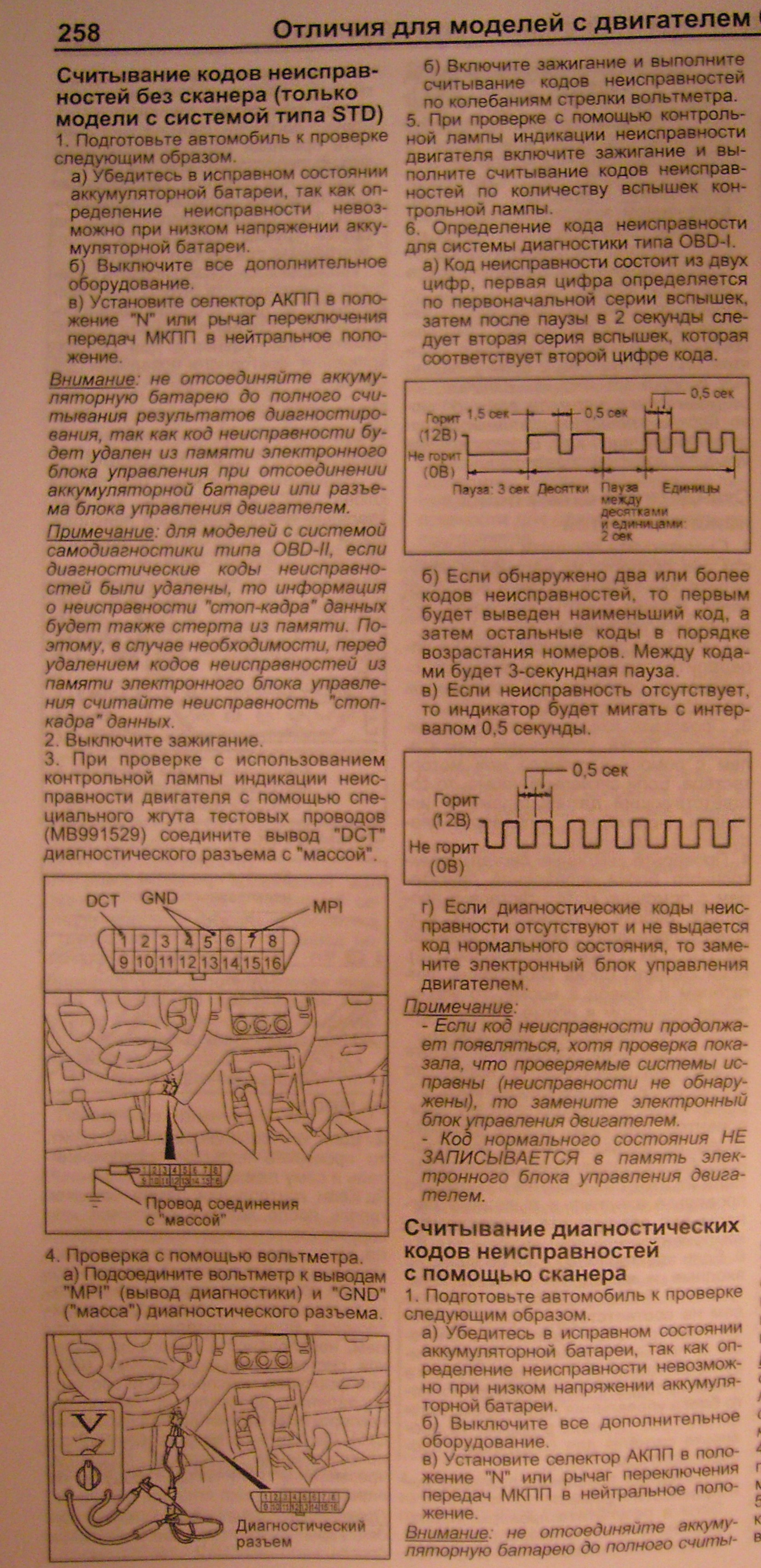

http://www.pajero4x4.ru/bbs/phpBB2/down ... &mode=view
Делать на свой страх и риск. При ошибке можно что-то сжечь в электрике

Самодиагностика ошибок не кажет. Завелся, поработал, прогрелся. Заглушил на 5 минут. Завел и снова эта хрень... Мигает чек, но диагностика по прежнему ошибок не кажет... Хрень какая-то... При этом ещё не работает магнитола, бортовик и свет в салоне... Предохранитель сгоревший не нашел((((

Давайте по порядку: при замкнутых контактах диагностического разъема чек как мигает? Другие лампы как мигают? Или чек мигает просто при работе мотора без замыкания контактов? Можно и видео сделать.
Предохранитель у левого колена водителя
https://vsepredohraniteli.ru/mitsubishi ... o.html#i-2

По порядку)
Утром без заводки, замкнул контакты включил зажигание, чек потух и не мигал...
Вынул скрепку, завел. Чек потух, как обычно. Авто работало, как обычно, прогрелось, все в норме, на газ реагирует... Заглушил...
Пошел проверить предохранители на бортовик и магнитолу, сгоревших не нашел...
Завел авто, начали плавать обороты от 1000 до 2000, на газ реагирует, но вяло и не внятно... Чек начал мигать с одинаковым интервалом без остановок...
Заглушил, вставил скрепку, включил зажигание, чек потух и тишина... Завел с скрепкой, чек мигает так же...
Видео не могу, снял дроссельную заслонку сейчас))
