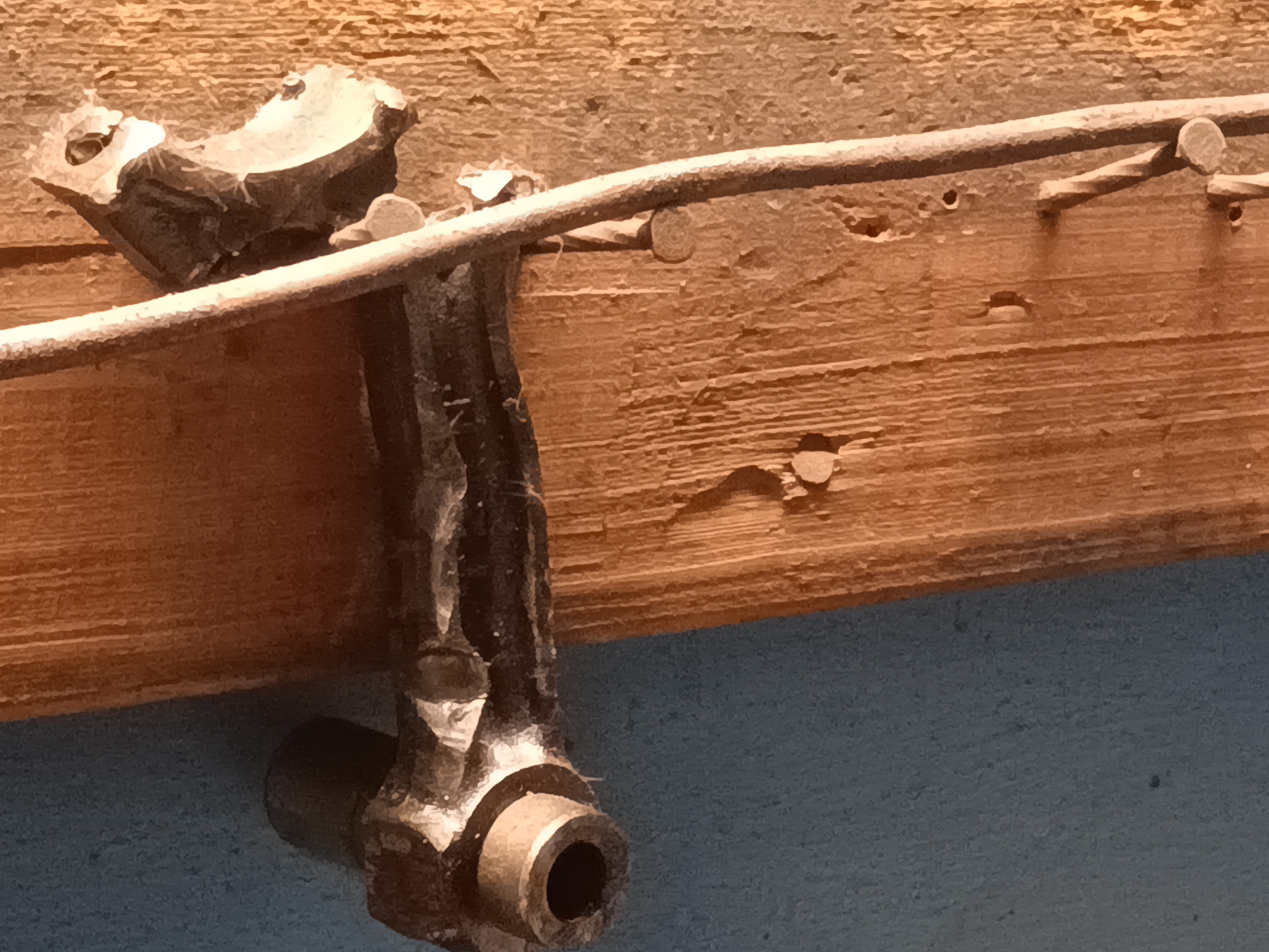

Сообщения: 57504
Поблагодарили: 4805 раз
Pajero 4 стуканул двигатель
Только вскрывать и решать.
Шатун 6G72
