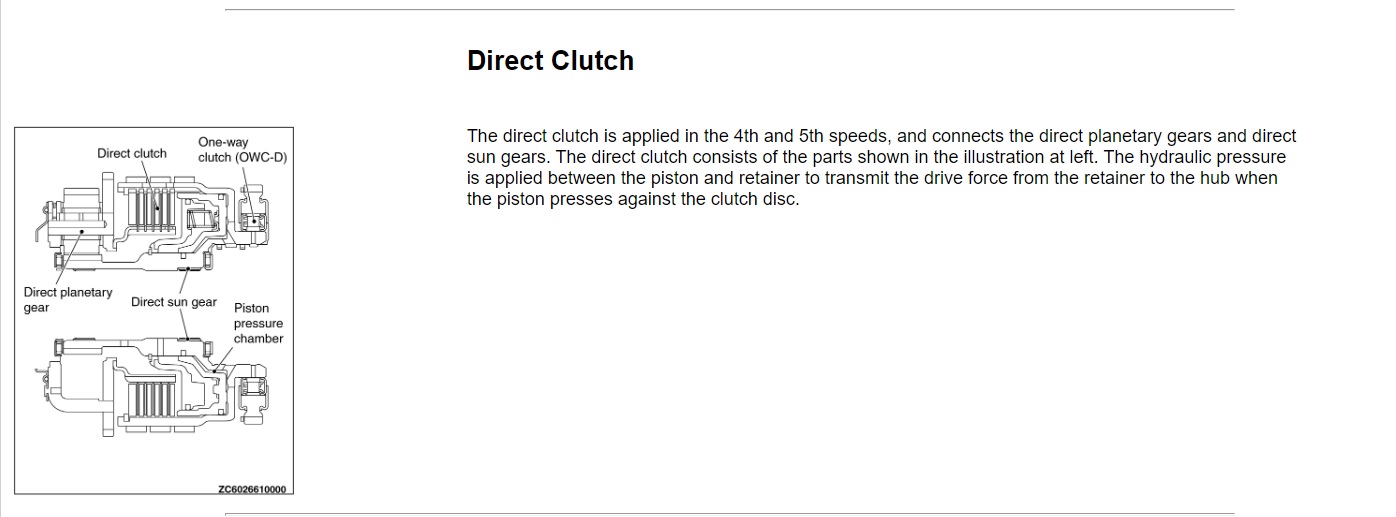

Для 4-й и 5-й передачи есть ещё общий исполнительный механизм.OlegSakh76 писал(а): ↑ итак, еще раз слагаемые для анализа.
Не считая самой планетарки. Её пока исключаем из за отсутствия обломков на магнитах.

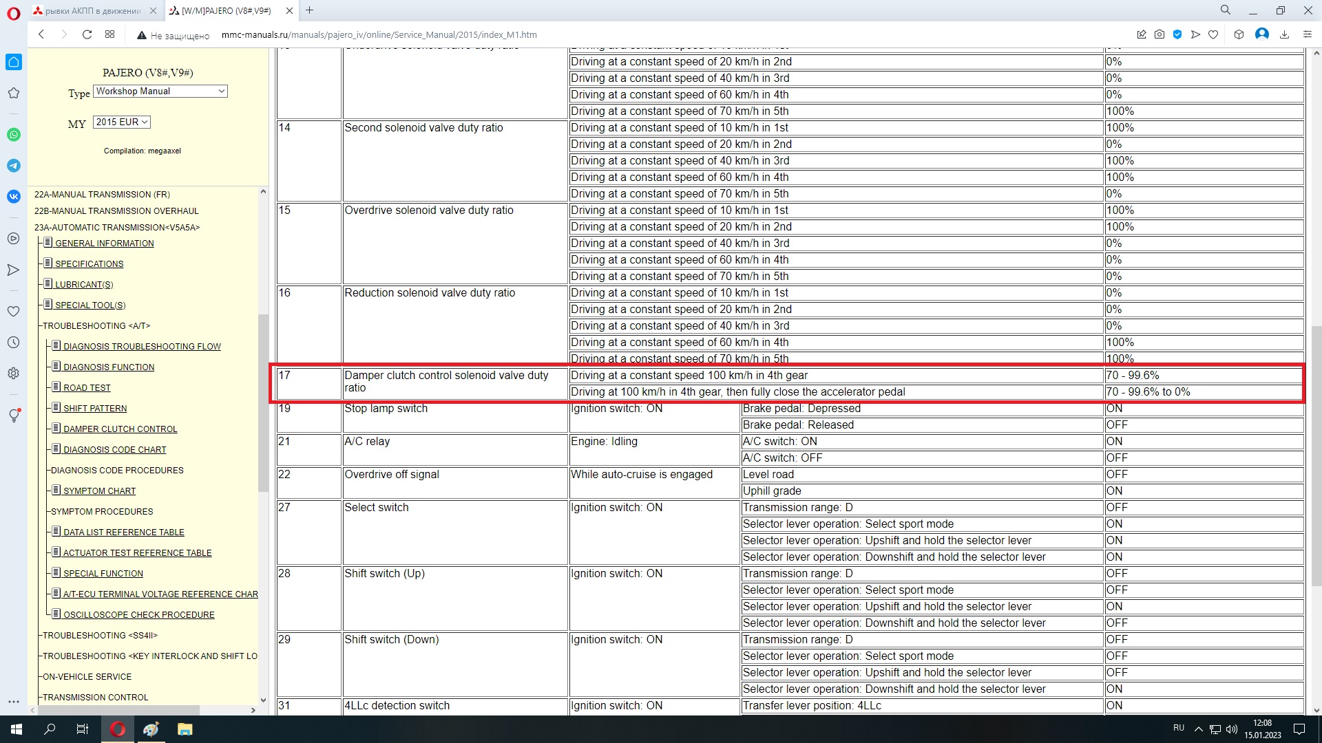

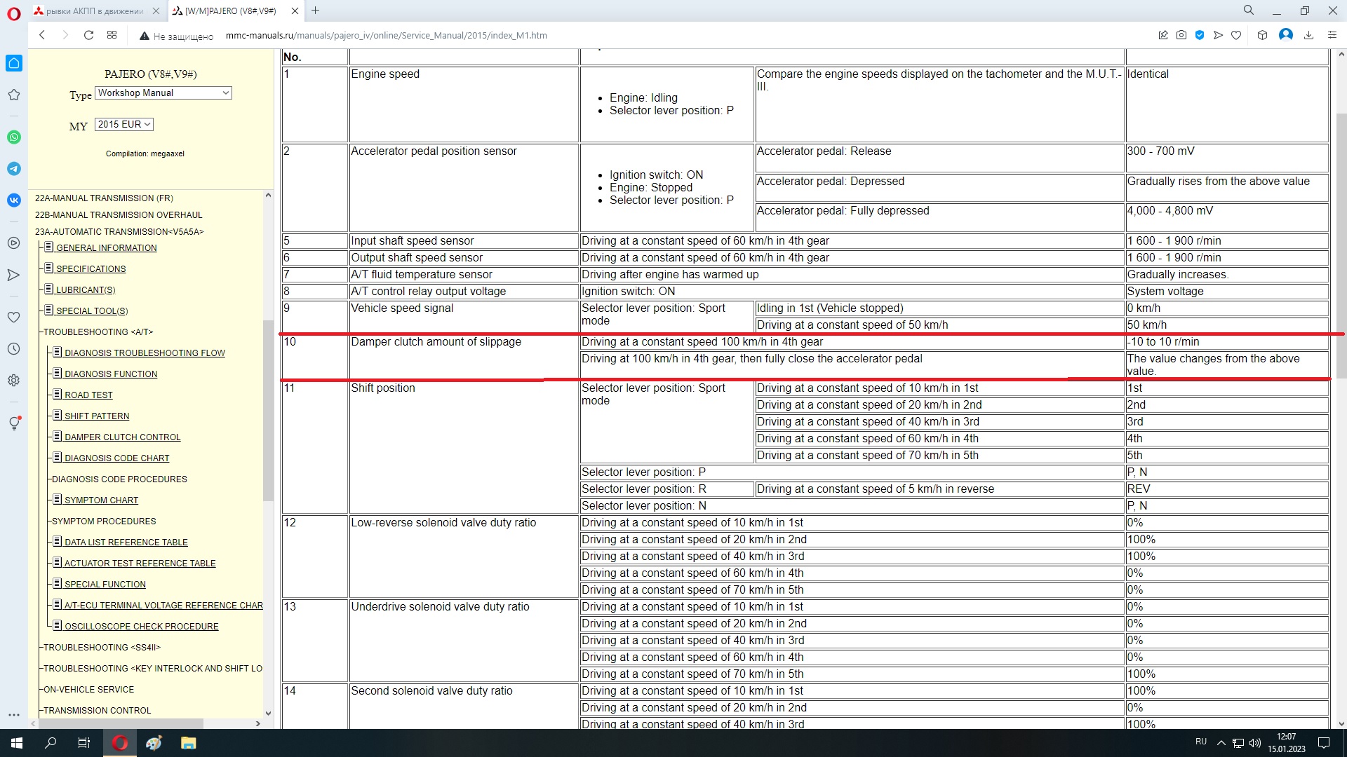

Повторяю, это всё гадания.
К примеру ГТ проверяется так.
Смотрится команда по 17 каналу.
И насколько адекватно срабатывание по 10 каналу.
В Вашем случае: Если тычки и удары соответствуют работе блокировки.
То тогда проблема в ней.
Вообщем только смотреть....

Так я и показал что смотреть и сравнивать с возникновением пинков.
Куда уж проще?!
