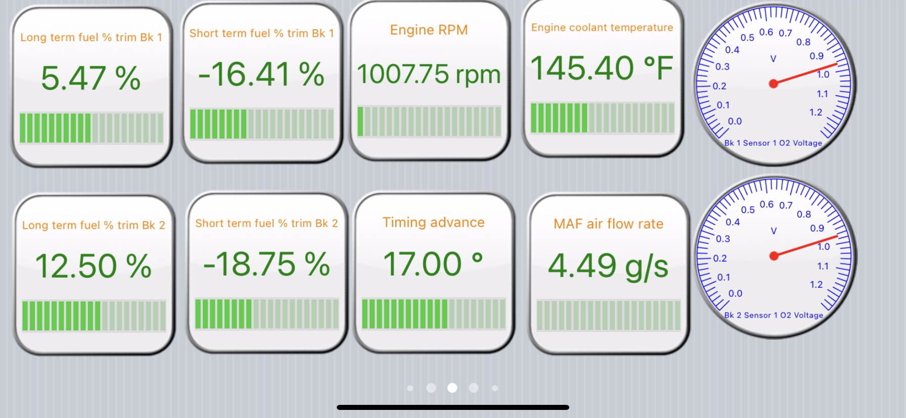

Всем привет! На холодную на хх обороты скачут 300-800 примерно. Как прогреется- все норм. На холодную короткие коррекции уходят в -15%. ( длинные в +)Я правильно понимаю, что это где то подсос воздуха?

может и подсос, а может и нет... куда он девается с прогревом и падением оборотов, к примеру?. надо конечно и подсос поискать, хотя бы с чегото начать.... холодные коррекции КМК не совсем корректно рассматривать.

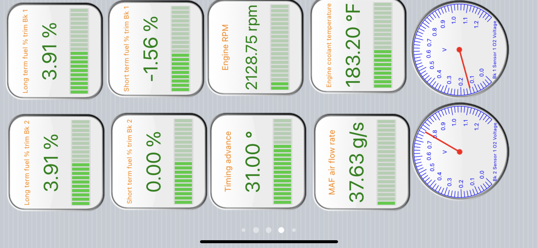

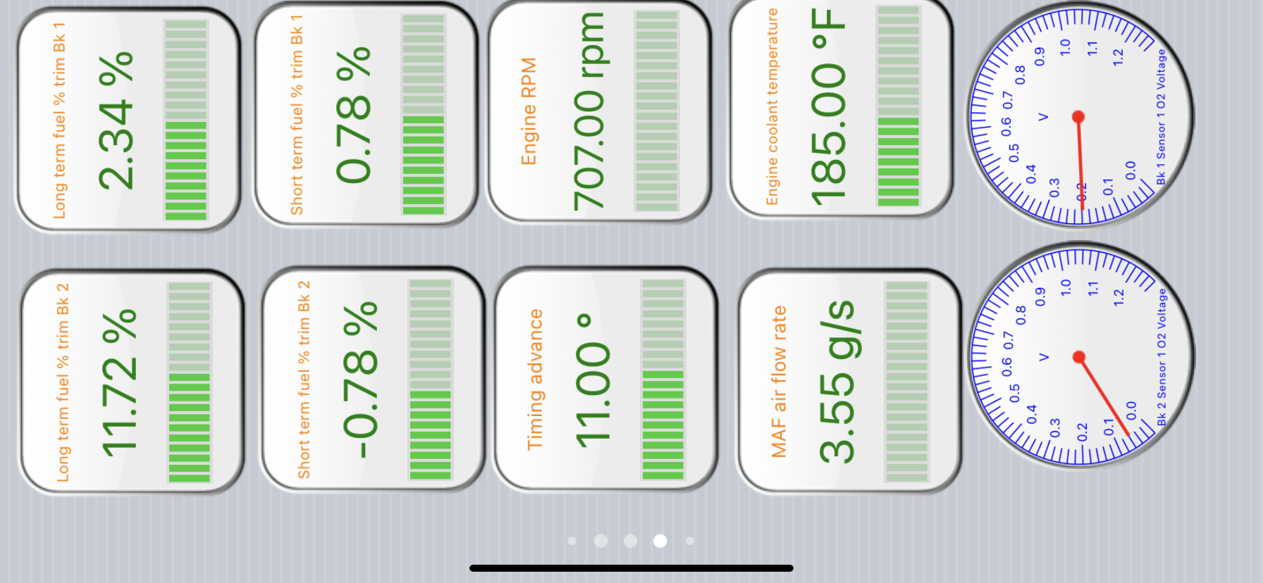

Заменил свечи, соответственно прокладку под коллектором. Коллектор был как то слабо прикручен ( тишь 20 назад менял форсунки ГБО- вероятно мастер недотянул. Но эти 20тыщь провалов не было, так что это не коллектор) . По итогу провалы оборотов на холодную вроде как ушли. НО длинные коррекции почему то на хх остались кривые какие то- банк 2 11-12%, банк 1 4-6%. В движении длинные почти одинаковые. Если аккум скинуть, то дня два длинные будут одинаковые - 4-6%, а потом опять разброс. На Бензе и газу одинаково
Холостой ход
Холостой ход
В движении
В движении
