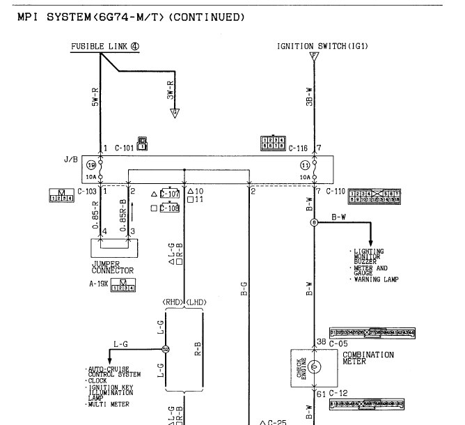

Перо-наперво лампочку проверить в приборке....
Сообщения: 57504
Поблагодарили: 4805 раз
Не загорается "ЧЕК ЭНЖИН"
Нет там лампочки как таковой.
Там диод.
Но чтоб до него добраться нужно щиток разобрать.
Надо посмотреть что там на проводе за эту "лампочку" отвечающем.

Это я вспомнил когда свой спорт старенький брал,сажусь за руль, включаю зажигание,не горит завожу не горит,и едет с пинками под задницу, в гараже снял приборку лампочки нет ::-D: , вставил с дуру пока новичком был все в панель приборов, естественно загорелся и не тух чек, вставил мультик и посыпались, лямбда,и что ещё не помню,ну и постаринке на измену после лампочки вставленной в давление,а у меня прибор ::-D:,а пинки были свечи бывший хозяин поставил обычные а провода оставил старые,ну и ёлочка зажгись

SNOOPER писал(а): Нет там лампочки как таковой.
Там диод.
А про какую машину речь?
В П2 вроде как обычная лампа.

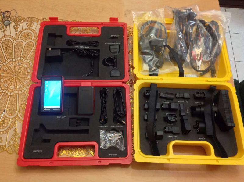

Что думаете про такой сканер лаунч CPR 123
Смайлик
Сообщения: 11315
Двигатель:: 3,5 MPI и 3,5 GDI
Благодарил (а): 265 раз
Поблагодарили: 682 раза
Сообщение Смайлик »
Лаунч диагун 431 :*THUMBS UP*:
