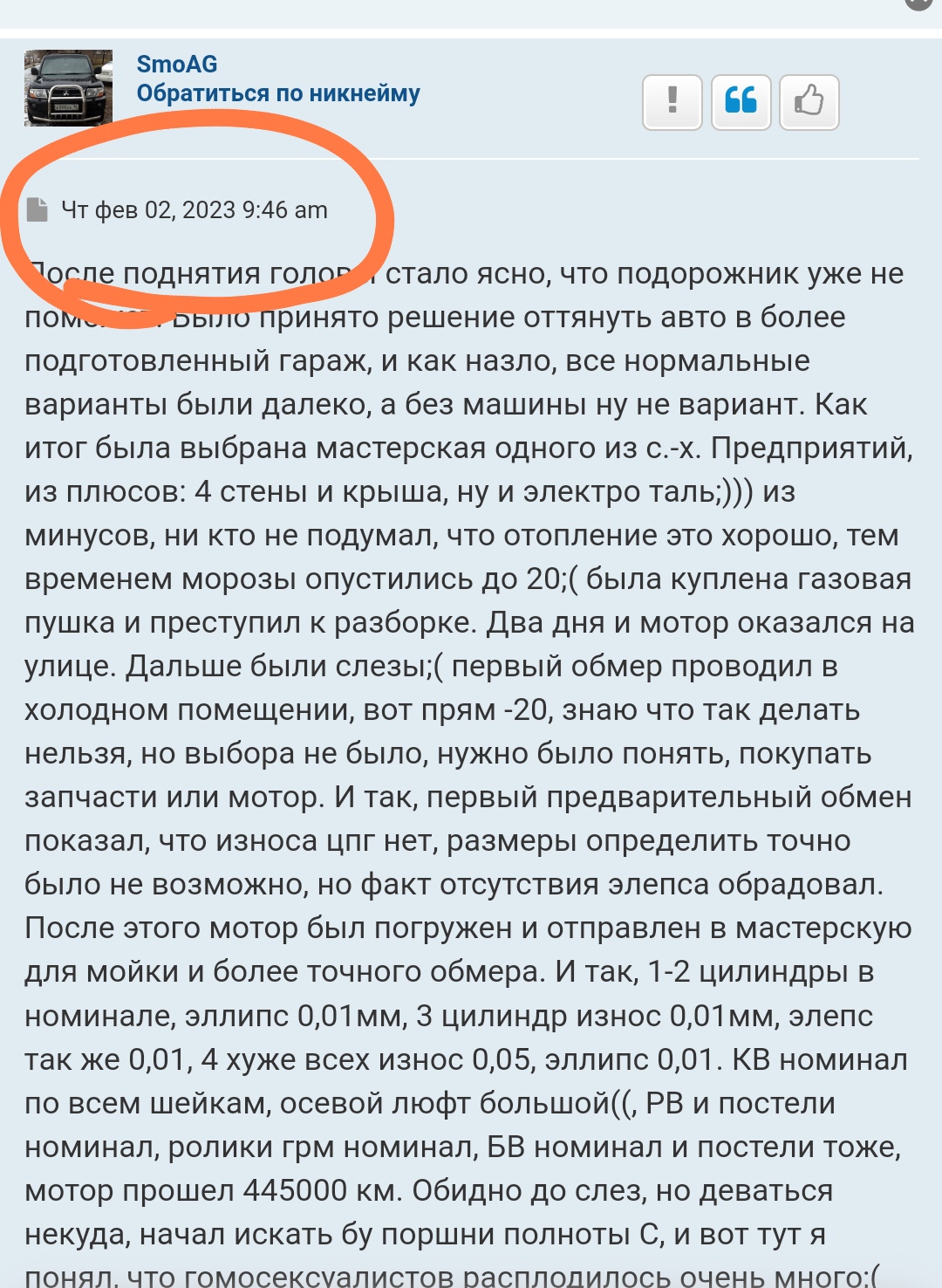

После поднятия головы стало ясно, что подорожник уже не поможет. Было принято решение оттянуть авто в более подготовленный гараж, и как назло, все нормальные варианты были далеко, а без машины ну не вариант. Как итог была выбрана мастерская одного из с.-х. Предприятий, из плюсов: 4 стены и крыша, ну и электро таль;))) из минусов, ни кто не подумал, что отопление это хорошо, тем временем морозы опустились до 20;( была куплена газовая пушка и преступил к разборке. Два дня и мотор оказался на улице. Дальше были слезы;( первый обмер проводил в холодном помещении, вот прям -20, знаю что так делать нельзя, но выбора не было, нужно было понять, покупать запчасти или мотор. И так, первый предварительный обмен показал, что износа цпг нет, размеры определить точно было не возможно, но факт отсутствия элепса обрадовал. После этого мотор был погружен и отправлен в мастерскую для мойки и более точного обмера. И так, 1-2 цилиндры в номинале, эллипс 0,01мм, 3 цилиндр износ 0,01мм, элепс так же 0,01, 4 хуже всех износ 0,05, эллипс 0,01. КВ номинал по всем шейкам, осевой люфт большой((, РВ и постели номинал, ролики грм номинал, БВ номинал и постели тоже, мотор прошел 445000 км. Обидно до слез, но деваться некуда, начал искать бу поршни полноты С, и вот тут я понял, что гомосексуалистов расплодилось очень много;( как ни обидно, но в Краснодаре особенно;( думаю что общался с одним и тем же человеком, но сути не меняет, по 10к за бу поршень, и на вопрос фото, сначала просил предоплату, за разбор двигателя, короче и так 5 раз. Разочаровавшись в поиске бу, обратился к хорошим людям! За что огромное спасибо Алексею и Николаю с Н. Новгорода!!! Помогли преобрести поршни Izumi в стандарте!!! Да это не тот изюми, что стоит в оригинале, но это не тейкин и не вельвет;) ценник тоже обрадовал. Далее были куплены хорошие аналоги колец, вкладышей, сальников и прокладок. Как ни хотелось купить оригинал, это в современных реалиях оказывается долго, очень долго. Позже продолжу.
