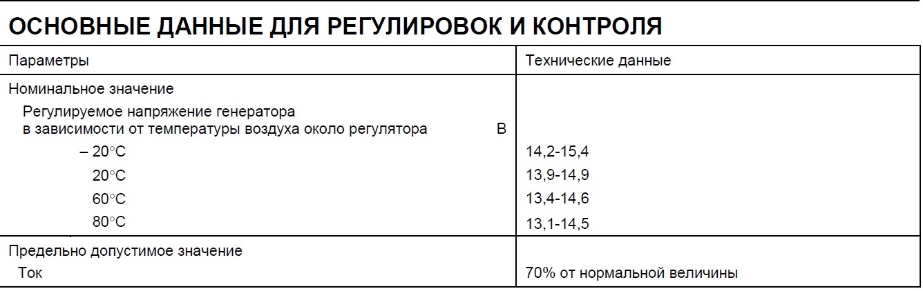

Gogi12 писал(а): так вопрос…, это норма или есть какие не будь проблемки…! Но сам подозреваю ролик натежителя
Замени ролик или чуть подтяни ремень.

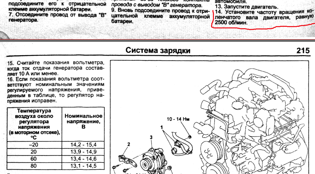

SNOOPER писал(а): Замени ролик или чуть подтяни ремень.
Коньячку приму грамм 150 за здоровье уважаемого мастера, если все так просто.
По сервис-букварю (стр. 214-215, пп. 14-16), значения этой таблицы для 2500 оборотов.
Не в смысле оспаривания этой замечательной таблицы, а в желании понять, где же засада на прогретом, именно на холостых. Эта тема возникает то там, то тут по форумам. По-моему, на драйве2 ежегодно уже, и Спорты в том числе. Судя по постам и комментариям к ним, такие же цифры, как у топикстартера, через одного. Потом, иногда выясняется, у кого-то магнитола врублена, либо кондей, либо ПТФ, либо головной свет, либо тормоз и D на коробке, и т.д. и т.п. Сам мониторю он-лайн одним глазом с 2014 г., а года два назад поставил контроллер для ДХО, и он гасит ПТФ при 12,3-12,4. Забеспокоился и к электрикам. Вердикт - все ОК, не парься. Ладно я, некоторые коллеги покупают генераторы, меняют, и все остается на месте, без изменений. Вот и вчера, в ожидании пассажира, 12,3 временами (ПТФ погасли), сегодня - 13,6-13,8 при прочих равных (движок 94, за бортом около ноля, холостые - 600). Похоже, что мозги учитывают не только температуру, а еще и иные, важные с их точки зрения, параметры.
Для себя решил забить и забыть, а не бежать, сломя голову, искать нового гену. :]:-O:
