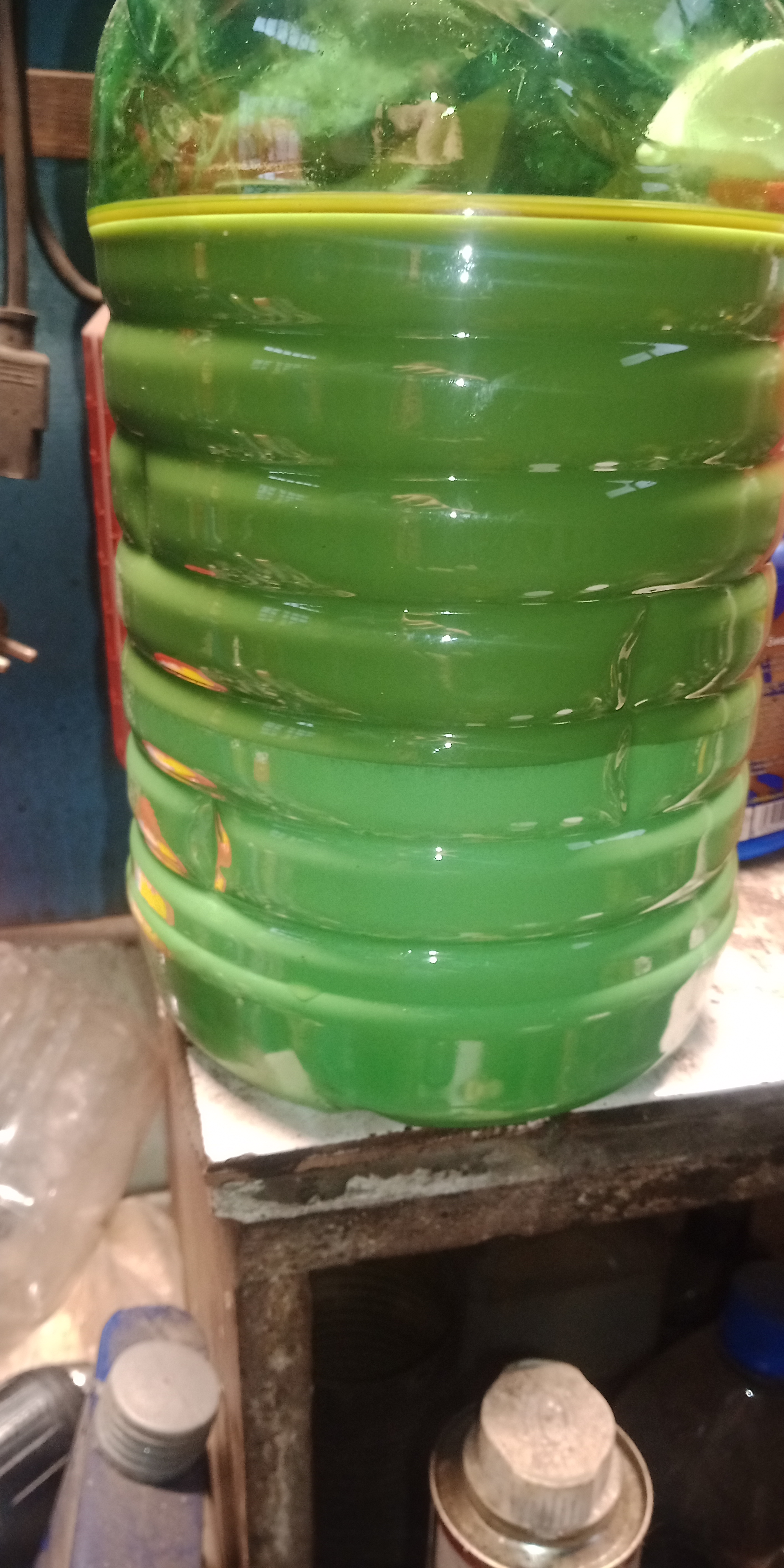

Начал петь редуктор, не сильно, но я слышу. При нажатой педали на скорости 60+ поет. Педаль отпустил - тихо. Скорее всего главная пара.
Масло менял, порвались трубки сапуна и БЗД, подсосал мост водички. При сливе масла стружки не было.
Вопрос: искать б/у редуктор или главную пару? Можно ли отрегулировать главную пару которая сейчас стоит, если нет критичного износа????
пробег 340 т.км.

Промыли мост, залили новое масло с присадкой супротек. Будем наблюдать. Если шум пойдет в сторону громче, придется снимать диф и смотреть визуально, что там с главной парой.

Сообщения: 57381
Благодарил (а): 1025 раз
Поблагодарили: 4776 раз
Задний мост, появился шум в редукторе.
Вот "масло" с редуктора.
А вот "поющий редуктор"
Замена подшипников решила проблему воя.
