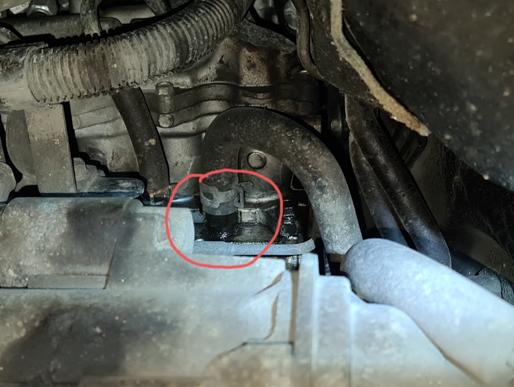

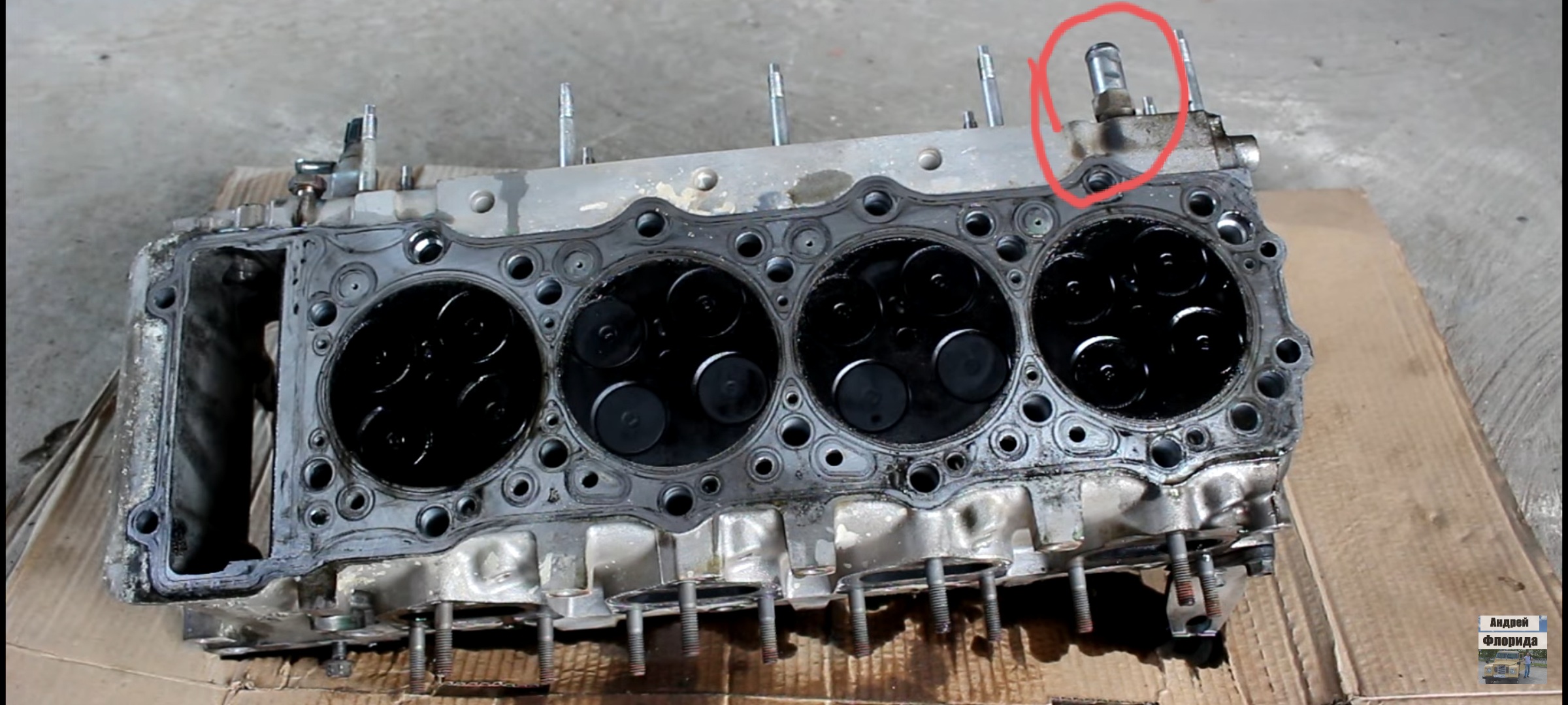

Если не ошибаюсь, травит чуток трубка выхода антифриза из ГБЦ. Последнее время замечаю незначительное падение уровня ОЖ. Подскажите, насколько критично и что посоветуете.

Ну если сама трубка не прогнила пере обожми хомут. подрежь шланг( укороти) мож подсохи продавился ужо. падение уровня эт плохо. можно и подогреть так голову.

А что мешает новый поставить. Тем более есть в наличии и наверное не далеко?!

Благодарю, что-нибудь придумаю. Это не самый критичный узел, думаю. В принципе вопрос закрыт.
