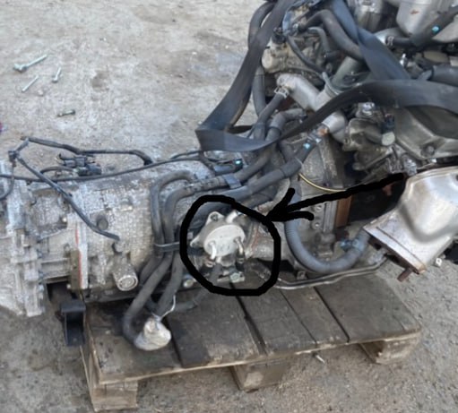

SNOOPER, подскажите что это за конструкция? Ничего кроме термостата для подогрева масла от антифриза на ум не приходит. Коробка V5A5
Сообщения: 57517
Поблагодарили: 4809 раз
Помогите с маркировкой АКПП
Да это арабская фишка. Доп охлаждение.
