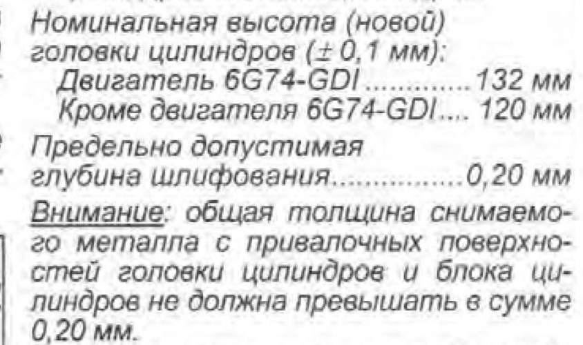

Всем привет.
Достался мне за вменяемые денги паджеро 3 3.5 gdi с мертвым мотором.
Решено капиталить. Мотор разобран блок увез токарю сняли 0.12 с блока. С головы с одной 0.08 с другой 0.14.
Букварь говорит что суммарно я могу снят 0.2 с обоих плоскостей. У меня паника лиш бы весь ремонт под хвост не пошёл. Прокладки орига металопакет 0.35. Ремонтных нет. Мб кто подскажет может кто и больше снимали. Или прокладки с чего подходят потолше. Хендай же копировали 6g74 у них это g6cu может кто ставил

Как вариант. Но может найдётся человек кто все даки шлифовал больше. А и да уточнение мотор до этого не трогали т.е не шлифовался в мануале так же есть размеры новых бошек и блока и на новых допуск сразу идёт +-0.1 т.е например бошка номинал 132 но новая она может быть 131.9 и это тоже норм и на этот размер они дают ещё снять 0.2

Вот так там описано. Может с mpi есть толше прокладки ?

Вот и смущает тут шапка на поршне. Не дай бог клапана дотянутся бюджет не позволяет взять контракт сразу же

aassaa, просто опыт капиталок не большой нива, две газели и хендай. Делаю по букварю и шапка на поршне в тупик поставил.

aassaa писал(а): Посмотрел по фоткам на этот номер есть фото и паранит
в оригинале прокладка металлическая. Китайцы могут сделать из чего угодно... хоть из сушеных веток. Чем дальше Вы отступаете от рекомендаций изготовителя, тем меньше Ваш мотор в итоге будет 6G74 GDI. Бюджет качественной капиталки этого мотора в 2 2.5 раза выше чем стоимость контракта. И если на всех этапах сборки, руководствоваться принципом "так сойдет" в итоге будет разочарование, деньги на ветер и очередной пост "мицуписи гавно" .
P/S паронитовые прокладки, холодная сварка и красный герметик - путь в царство уазов.
