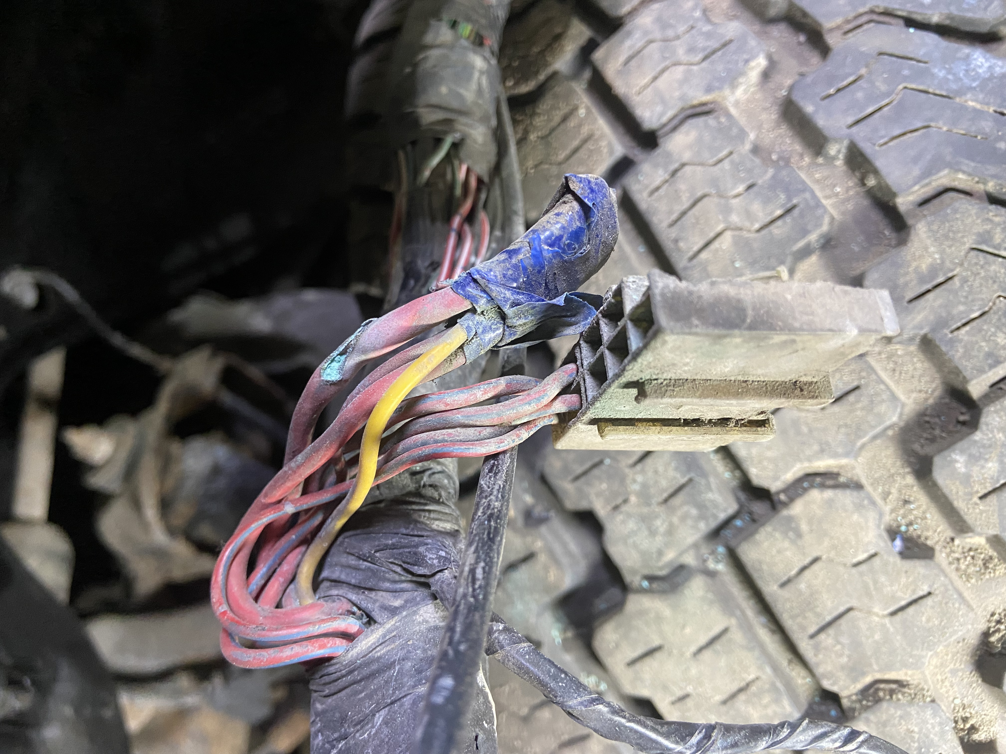

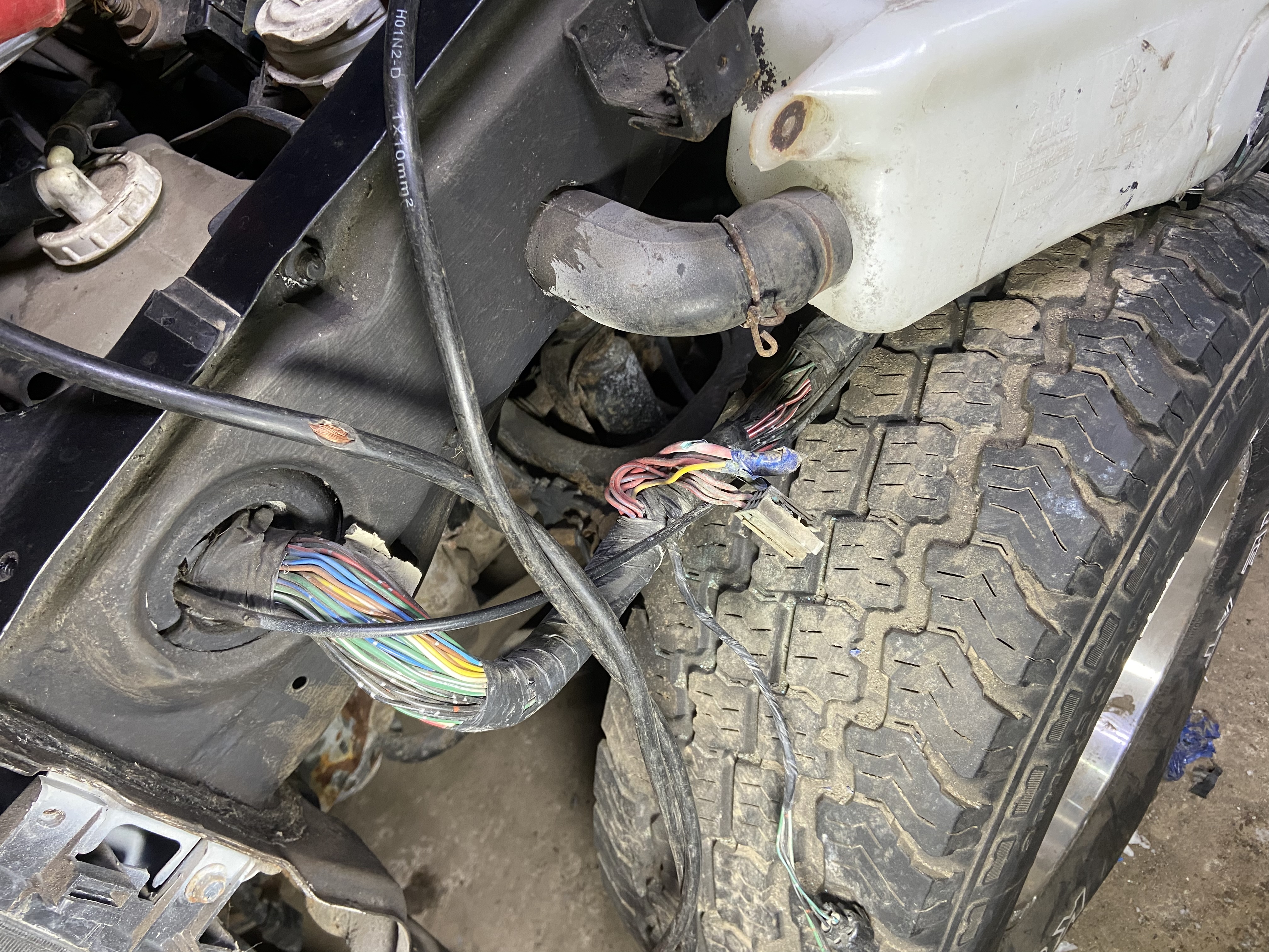

Доброго времени суток, кто может подсказать, залез восстанавливать подсветку номера на задней двери багажника, плафоны восстановил, соединяю провода не горят, лампочки накаливания. Мерю вольтаж мультиметром, показывает 0,50 вольт. Открываю багажник, справа на крыле внутри багажника штекер, зачищаю провод зелено-белый он идет от ламп подсветки госномера, до штекера, тоже самое 0,5 вольт, иду к передней двери, там в полу у двери идут эти провода, зачищаю чуть и проверю, землю беру тупо с корпуса машины, показывает 10 вольт, получается между штекером и дверью пассажира в крыле что то случилось с проводом, пиз.ец там этот пластик разбирать. Но пробую соединить у пассажирской двери где провод чуть зачистил диодную лампочку, она загорается, лампа накаливания от подсветки госномера не загорается, логично в проводе всего лишь 10 вольт, дальше справа под ногами пассажира какой то блок как я понял, что за блок стоит ли там копаться и куда пропало еще 2 вольта?😁кто что посоветует, может там и не 12 вольт должно быть? Предохранителя отдельного от подсветки госномера нет, все предохранители живые. Предыдущий один из хозяев был конченым кулибином до такой степени испоганить электрику это просто шок, там отрезал тут кинул короче чувак долго не думал. И еще один вопрос что за аппендикс спереди слева, все гнилое, хотя все фары и стопаки горят и панель приборная
